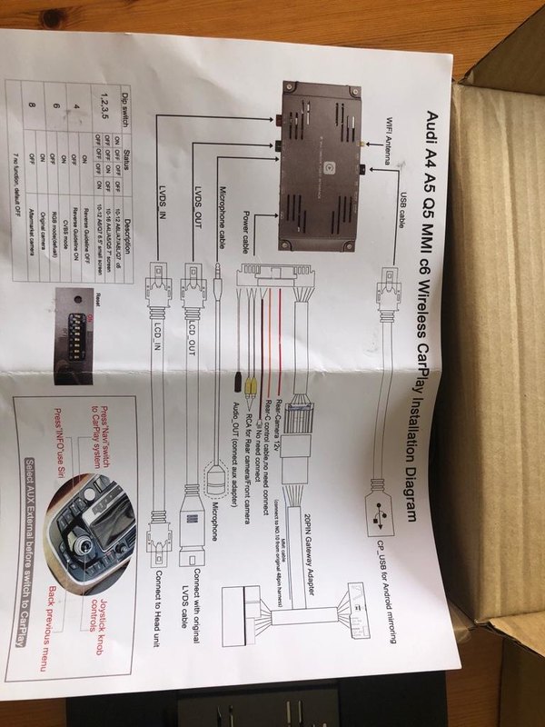

Voilà, matériel reçu...
Bon bah pour la notice, ce n'est pas très détaillé et  les instructions un peu vagues !
"Montez l'équipement comme sur la photo et après, appuyez sur les boutons..." Voilà, c'est prêt.
Sans parler des 8 switchs à configurer.
Bref, installation dès que possible.
