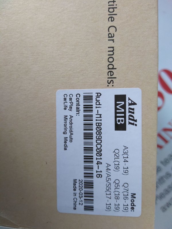

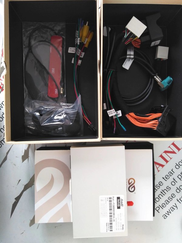

Boitié reçu aujourd'hui (commandé chez Ali le chinois ) et installation en cours.
Modele: Boitié wireless (gris) pour A3 2014 (MIB High: MMI GPS advanced avec MMI touch)
Software du boitié: Limcet-P301 V3.9.7.0116
Prise USB et AMI dans accoudoir (cable AMI jack branché pour leurrer le MMI)
Telephone de test utilisé : Android One+ 6t .
Android auto fonctionne bien en filaire (test wireless à venir via la soluce du mode developpeur présentée page 42)

SI certains souhaitent plus d'info sur le model (car le boitier diffère un peu du classique noir), pas de souci 1962500601_Kit4.thumb.jpg.2a40d5c3498136dfaec99102455ddc8f.jpg
