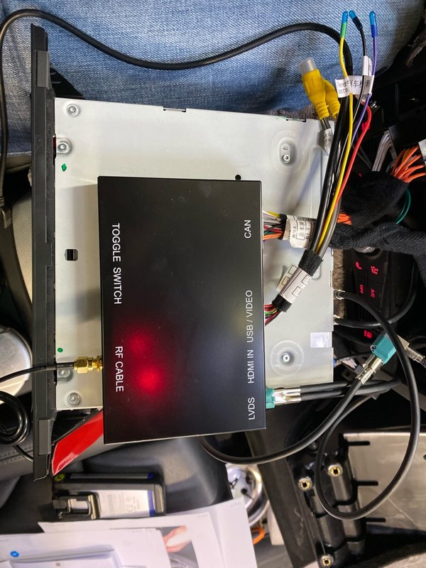

Je viens d’installer le boîtier mais je dois avoir raté quelque chose car quand j’appuie sur le bouton Nav pendant 3 sec rien de se passe. C’est comme si le boîtier n’était pas alimenté. J’ai débranché/ rebranché l’ensemble plusieurs fois mais rien :(
Une idée ?
Merci
Je viens de faire un trajet avec: je suis en boîte Manu et l’écran ne se coupe pas quand il me demande de changer de vitesse, parc contre j’ai beaucoup de micro coupures son :/ je ne sais pas si c’est « matériel » ou si c’est entre le téléphone et le boîtier :/ je n’ai plus le temps de regarder aujourd’hui...
sinon quand je passe la marche arrière, le son fonctionne bien pour l’aide au stationnement mais l’écran ne passe pas sur l’affichage. Pas très grave en soit...
je vais faire des essais demain en laissant le téléphone hors de la poche pour voir si c’est la connexion avec le téléphone qui se perd, ce qui m’étonnerai quand même vu la proximité :/
J’ai eu par contre une fois l’écran qui est revenu sur le mode configuration où l’on peut choisir (CarPlay - android- ect ) donc c’est pour ça que je suppose que c’est la connexion avec l’iPhone qui foire mais je ne sais pas pourquoi :/

Bonjour, j’ai trouvé pour le fait que l’affichage de switch pas automatiquement sur les radars de recul (mais le son fonctionne), un simple appui sur la touche média affiche les radars puis pour revenir à l’affichage CarPlay: un appui plus long sur la touche média et ça revient :)
Sinon pour les micros coupures, je pense bien que ça vient de la connexion sans fil entre l’iPhone et le boîtier. En fait ça fait comme si il y avait des gros ralentissement dans les données, j’ai d’ailleurs essayé de bouger dans les menus pendant ces saccades et l’écran freeze... et par moment je me retrouve au menu de base et je ne vois plus mon CarPlay en haut à gauche puis ça revient après 2-3 secondes... je vais essayer de démonter la boîte à gant afin de vérifier le branchement de l’antenne et voir pour la positionner autrement.
Est ce que l’antenne peut avoir un défaut vous pensez ?
Ce qui est bizarre c’est que parfois pendant 30 min de trajet je n’ai rien puis parfois ça le fait non stop :/
Bon je reviens vers vous par rapport à mon affichage qui switch tout seul quand le système me dit de passer la quatrième...
alors en faite lorsque que dans les options du boitier je vais dans "reverse" puis je met caméra en "aftermarket" le système ne switch plus sur le mmi mais me met un écran noir donc j'avance un peu dans ma panne...
j'ai essayé tout les réglages possibles ( je n'ai pas de caméra d'origine ni en seconde monte). Le seul truc passable c'est lorsque je met caméra sur aftermarket et que je met caméra 360 sur ON.
Là l'écran ne switch plus en 3ème mais par contre lorsque je me gare si je passe la marche arrière ou bien que j’appuie sur le bouton de capteur l'écran reste sur le boitier du coup je n'ai que les bip et pas l'affichage...c'est pas encore parfait mais c'est mieux qu'avant.

Bonjour à tous,
Je possède une Audi a5 sportback de 2012 3L TDI boite auto avec MMI 3G + avec prise AMI et chargeur 6 CD
Boitier sans fils reçu et installé de suite.
Tout les switch sur Off.
J'ai réussi a mettre le boitier entre le mmi et la commande de clim. Pas besoin de démonter la boite à gant.
Prise Aux activé via le menu green car prise AMI.
La caméra de recul d'origine fonctionne parfaitement et bascule dès que je passe la marche arrière.
Tout est parfait. Merci Couettecouette

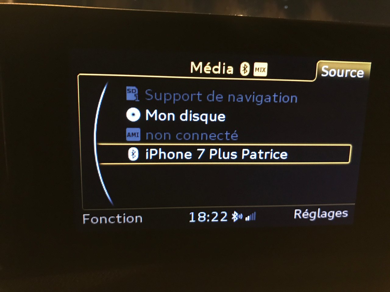

Bonjour à tous,
Mon père possède une Audi A3 8V de 2013 dont vous trouverez la configuration de l’ordinateur de bord en PJ.
J’avais vu le produit suivant: https://fr.aliexpress.com/item/32908320243.html
Mais le vendeur me dit qu’il me faut également: https://fr.aliexpress.com/item/33012384836.html
Je ne comprend pas trop ...
Pouvez-vous éclairer ma lanterne ? :)
Merci d’avance
L’adaptateur AMI/jack c’est pour leurrer le MMI et faire apparaître la fonction auxiliaire dans les sources Média. Quand tu regarde ta photo tu vois qu’il y a marqué « AMI », avec le câble ça sera marqué « AUX », et là tu aura le son du boîtier en cliquant dessus.
Rassure toi, l’adaptateur ne sera relié à rien d’autre que la prise AMI, rien côté Jack.
Avec nos MMI3G+ on peut activer la fonction AUX via le Green menu, mais toi avec un MIB c’est pas possible. Et je suppose que tu n’as pas de prise auxiliaire, c’est pour ça qu’il te faut ce câble en plus.

Je trouverai par contre bien un endroit où brancher ce fameux câble ?
Si je comprend bien, par la suite il devra sélectionner le média AUX pour recevoir le son de son téléphone plutôt que la connexion Bluetooth ?
Modifié par Oliver-05
C’est encore différent. Moi perso je suis relié en Bluetooth à la voiture car je trouve que le son est meilleur. Par contre pour avoir le son du boîtier (pour waze ou autre appli lié au boîtier) il faudra effectivement sélectionner AUX. En gros il faut choisir entre le son lié à CarPlay ou le son de la voiture.
Mais pour téléphoner tu peux rester connecter à la voiture, quelque soit là sources du son sélectionné.
