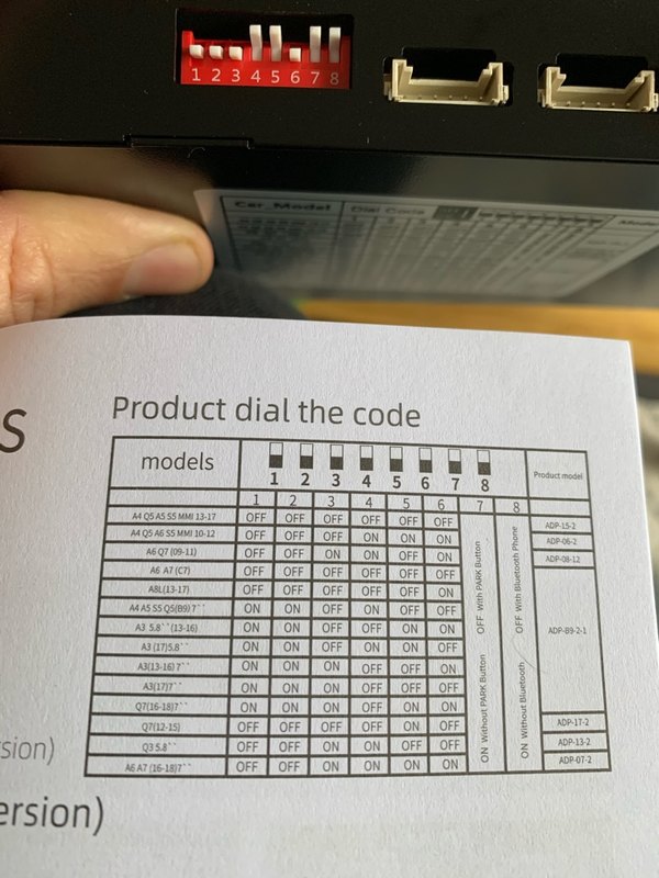

Tu peux me dire comment tu as fait, car j'en suis au même point ( MMI basic aussi): quand j'appuie sur Nav j'obtiens le logo du boitier qui disparait au bout de 3  s, led bleu qui clignote, tous les switchs à 0 sauf le 5 et le 8 (caméra origine).

Tous tes switchs sur OFF, tu es sûr du réglage ?!?
Les 2 derniers cela dépend si tu as les capteurs de rapprochement et le bluetooth...pour ma part ils sont tous les deux sur OFF (A3 8V) et effectivement pour A6 C7 c’est tout sur OFF...1975313cc2fcb23ba535d272ceb01ae9.jpg
Étant donné que tes réglages semblent correctes, ton montage/câblage aussi, cela vient peut-être d’un défaut du boîtier...il faudra sûrement se rapprocher du vendeur pour un retour et l’échange par un nouveau module...ou une tentative de dépannage (le vendeur a peut-être déjà eu le problème...)
Info pour les A3/S3/RS3 je viens de passer le switch 7 sur OFF (j’ai accès aux switch sans démonter) pour activer la caméra et les radars manuellement avec la touche Park Assist.
La bascule d’écran automatique sur la caméra fonctionne toujours  en passant sur R.
Avec le 7 sur ON la touche n’est plus active mais la bascule fonctionne en passant sur R.
La caméra fonctionne donc avec les deux positions.
