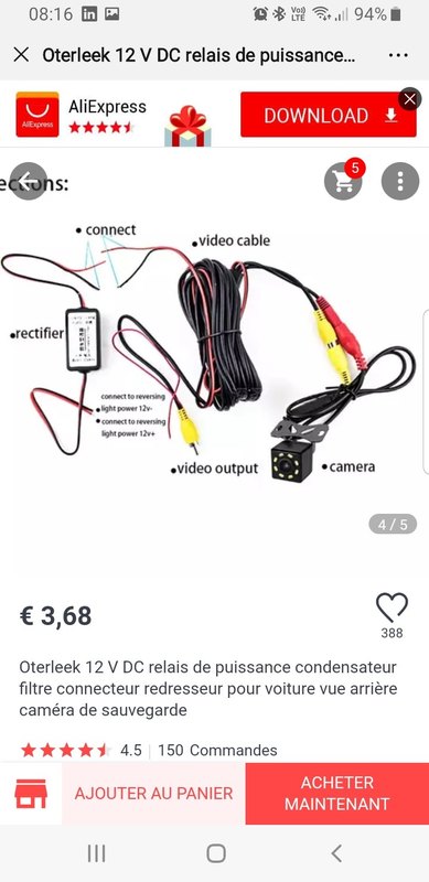

@Ashywe J'ai la solution, en fait le jus qui part de ton ampoules vers le carplay n'envoie pas un signal stable en tension dès que le moteur est allumé, me demande pas pourquoi, c'est comme ça
J'ai le même problème en moins pire. Juste que quand je suis démarré et marche arrière enclenchée, l'écran peut switcher tout seul entre la caméra et l'écran du mmi origine, et desfois même écran noir.
La solution, un relai 12v qui enverra une tension stable à ton boitier.
Moi la commande et passé, et pour le prix... faut pas s'en priver.
https://www.aliexpress.com/item/33002917764.html?spm=a2g0o.productlist.0.0.15393672CxRK7G&algo_pvid=92dc83dd-b47f-4e8b-a5ea-559d3a433417&algo_expid=92dc83dd-b47f-4e8b-a5ea-559d3a433417-0&btsid=7677176d-d43c-4698-a5e2-08ffcbc5b18e&ws_ab_test=searchweb0_0,searchweb201602_4,searchweb201603_52
J'ai terminé le montage complet, carplay + caméra sur A5 2013 mmi 3g basic il y a quelques heures j'essaierai donc dans le weekend de faire un petit résumé car c'est un peu plus complexe que les 3 g plus qui lui est plug and play.
Le seul défaut que j'apporterai pour la caméra c'est que les guides line ne fonctionnent pas avec une boîte manuelle, vous aurez donc le retour vidéo plus les guides line mais les guides line resteront fixe, ne me demandez pas pourquoi c'est comme ça, ça restera à confirmer par les possesseurs de boîte auto qui installons le carplay et la caméra.
Tu n'as plus qu'à passer commande et attendre patiemment que ton relais arrive pour pouvoir profiter de ta caméra de recul, moi j'ai la chance d'avoir beaucoup moins de bugs même si j'en ai donc c'est utilisable même si ce sera plus confortable avec le relais.

Il est vrai que sur mon vieux boîtier Android tactile que j'avais installé à l'époque javais un relais fourni avec et sur la notice il était noté qu'il fallait absolument bypasser la caméra via ce relais pour éviter les perturbations. Bon je ne l'avais pas fais car j'ai une caméra d'origine mais j'ai bien noté que c'était important, surtout dans l'optique de pas cramer la caméra avec cette différence de tension.
Donc ça confirmerai le fait que je dois connecter ce relai sur le câble rouge et noir connecté nulle part
Et donc pour le branchement ce serai:
coté entrée du relai, le rouge sur le positif du feu de recul , le noir à la masse commune qui n'est pas loin du feu ar.
Côté sortie du relai sur le câble double rouge et noir en attente ? Ou le rouge sur le câble que j'ai passé en plus et le noir à la masse commune ? Qu'en pense tu[mention=131680]couettecouette[/mention] ?
