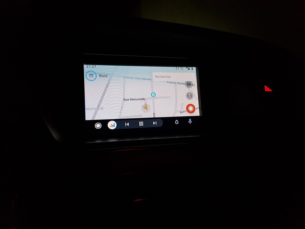

Rien enfin presque.
Quand je suis sur le menu principal je branche le téléphone, l'appli Autolink se lance automatiquement et me projette à mirroring de mon téléphone.
Si je coupe cette appli je retourne sur le menu et si je vais cliquer sur Android il ne se passe rien.

Alléluia, ça marche.🍾🍾🍾
En fait un problème de gestion d'application automatique, celle par défaut est Autolink, qui je pense est faites pour le mirroring.
La qualité d'image est correcte.
Il a fallu que j'aille dans le menu de paramétrage désélectionner Autolink et sélectionner Android auto, en fait je pense que c'est le switch entre Android auto et le MirrorLink.
Me voilà soulager, même si tout n'est pas terminé le principal fonctionne, encore un grand merci à@couettecouette pour ton soutiens, même à 6h du matin en chat groupe avec le chinois...

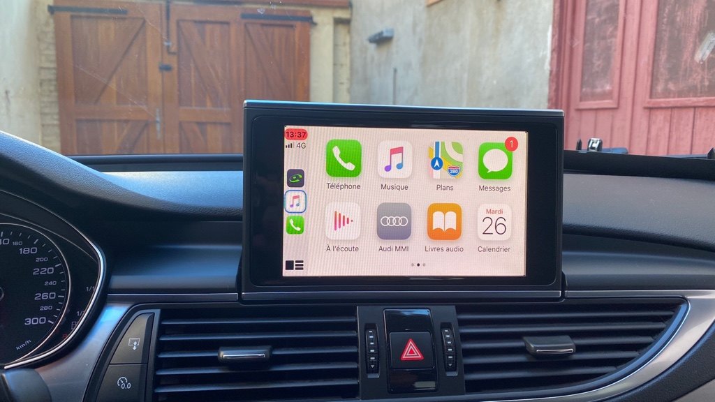

Voilà le boitier est monté !
Il n’y a pas de difficulté majeure pour le montage, j’ai suivi un tuto et ça s’est déroulé sans encombre
Bien tester avant de tout remonter pour être sur que ça fonctionne quand même ^^
Mise a jour faite sans difficulté, il y a juste a lire le fichier readme qui est dans l’archive et c’est bon.
Merci à @Captainalbator pour me l’avoir vendu et l’emballage vraiment soigné :)
J’en suis très content, les seuls défauts pour moi étant qu’il faut se mettre sur aux pour entendre le son du boitier et que le mmi n’est pas tactile ( un poil fastidieux de passer pas toutes les icônes avec la molette pour arriver où on veut).
Je suis a la disposition des personnes qui aurait des questions sur le montage ( pour A7 2010 avec mmi 3G+) ou sur le fonctionnement.
