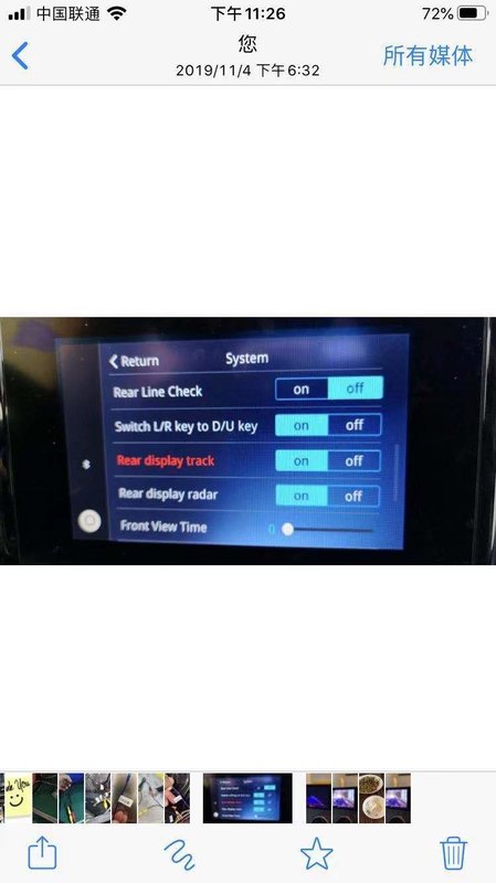

Info pour les A3/S3/RS3 je viens de passer le switch 7 sur OFF (j’ai accès aux switch sans démonter) pour activer la caméra et les radars manuellement avec la touche Park Assist.
La bascule d’écran automatique sur la caméra fonctionne toujours  en passant sur R.
Avec le 7 sur ON la touche n’est plus active mais la bascule fonctionne en passant sur R.
La caméra fonctionne donc avec les deux positions.
Je précise que je n’ai pas l’option Park Assist (se gare seule).
J’en ai besoin pour me garer en marche avant dans mon garage pour voir si le cul est assez rentré avant de refermer la porte sectionnelle.
Avec les bons réglages c’est top quand même...
C’est bien sur OFF qu’il est supposé être placé (cf photo du dessus avec le tableau)
« OFF With Park Button »

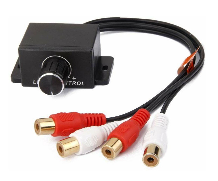

Mais pardis je suis trop c**! Mon seul réel problème et inconvénient était que le contrôle du volume se faisait depuis le boîtier dans le coffre à gauche. Mais je n'avais tout simplement pas pensé à installer en plus un contrôleur de volume déporté ! Du coup je viens de commander ça
Pas très esthétique mais il trouvera sa place dans l'accoudoir central !
Du coup, la problématique étant résolu, je vais donc garder mon système alternatif qui m'évitera de passer par l'AMI. Je vais enfin pouvoir profiter de ma SD tout en ayant le son du carplay, et en ayant une main sur le contrôle des volumes. 😎😎
