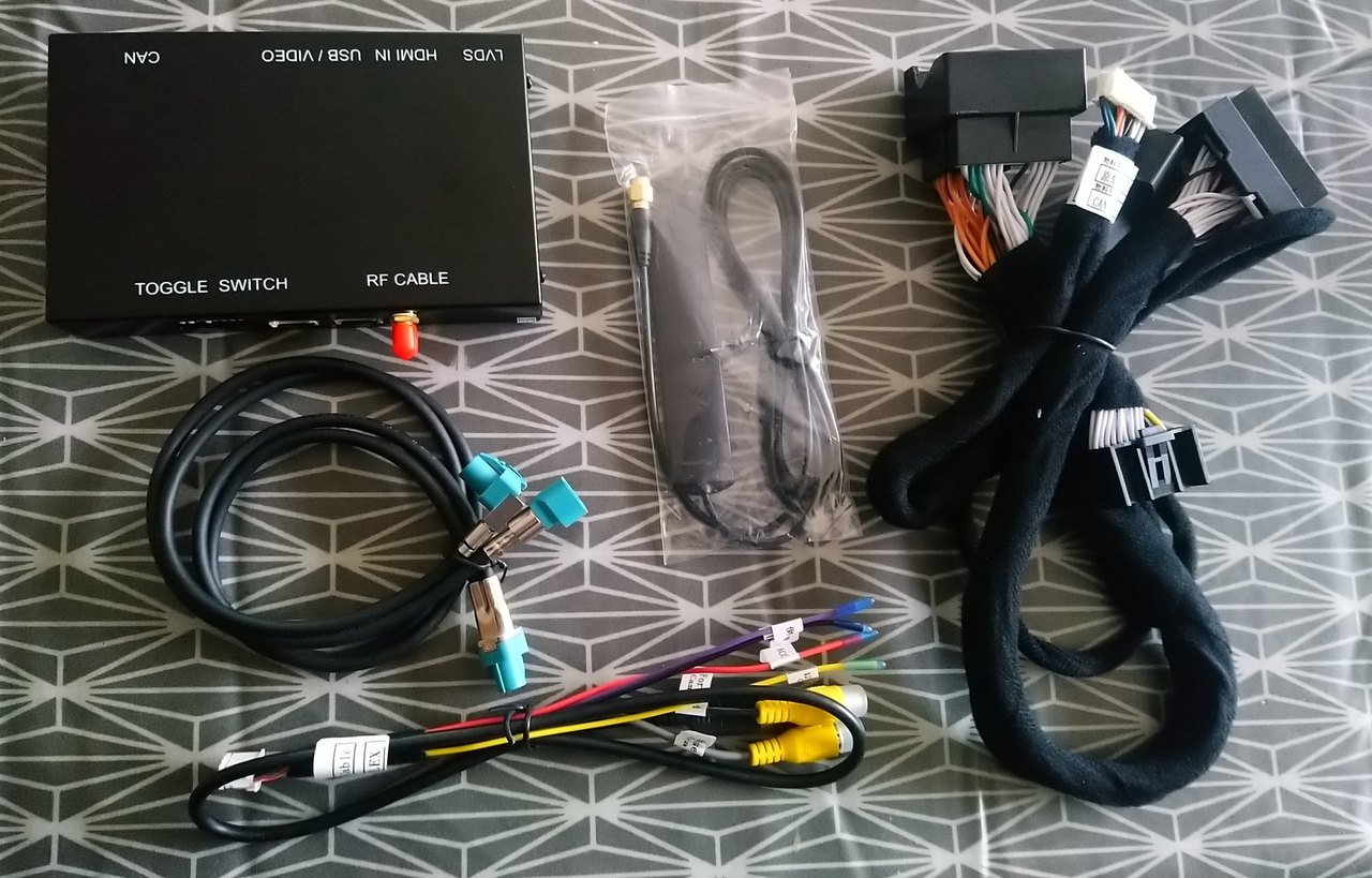

J'ai pris celui ci:
https://m.fr.aliexpress.com/item/32968658993.html?trace=wwwdetail2mobilesitedetail&mb=K1lWNoeZNp9JMXx&srcSns=Notes&tid=white_backgroup_101&tt=sns_Other&rdtUrl=https://www.aliexpress.com/item/32968658993/32968658993.html?mb=K1lWNoeZNp9JMXx&srcSns=Notes&tid=white_backgroup_101&aff_platform=default&cpt=1574611438902&sk=2jr5mLIeX&aff_trace_key=3ac6c66677e74f42b300e1cc1a0d5a41-1574611438902-05060-2jr5mLIeX&businessType=ProductDetail&templateId=white_backgroup_101&platform=AE&terminal_id=e402feb4c5114dc58cb740c34d352396

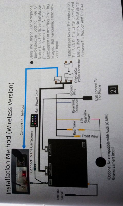

J'ai bien une image quand je me branche sur la frontale mais aucun basculement automatique quand je passe la marche arrière (j'ai vérifié, j'ai bien 12V qui reviennent sur le fil rouge)

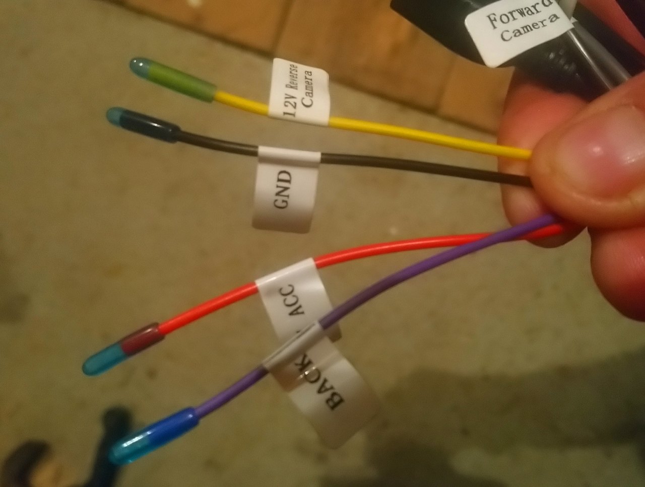

@Ashywe moi j'ai ça
Je pense qu'il faut connecter un câble entre le violet marqué "rear" et l'ampoule du feu de recul, de sorte qu'en passant la marche arrière ça active la fonction vidéo où est branché la caméra.

 Oui @Nidjo tu as le bon boîtier pour un 3G+, seulement si tu été passer par moi tu l'aurais payé 240€ et pas 300 en mode plein pot. 😕
Du coup pas d'epissure pour moi?
