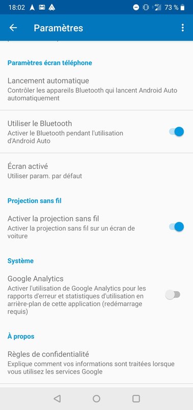

Par contre chez moi Android sans fil fonctionne ! j'ai un one plus 6 qui n'est à priori pas dans la petite liste des appareils compatible ( samsung et google pixel).
J'ai juste activé le mode développeur de l'appli android auto et activé l'option android auto sans fil.

Il faut activer le mode développeur sur l'appli Android auto je crois. Cherche sur Google tu devrait trouver facilement. Quand à l'utilisation c'est pas mal, peut être un poil moins réactif que le filaire mais de quasiment rien. Il ne faut pas oublier d'activer l'utiliqation des donnes mobiles quand le wifi ne dispose pas d'internet depuis les paramètres wifi sinon vous n'aurait pas de data.
Il faut se connecter sur le wifi de la voiture et les prochaines fois le téléphone se connectera seul ou vous le proposera.
Ensuite c'est le premier menu du boîtier
Sinon tout est identique au filaire et les commandes vocal fonctionne avec l'assistant Google juste en lui disant "ok Google" aucun bouton sur lequel appuyer

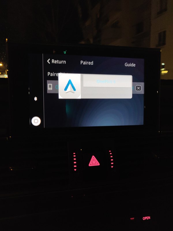

Non non juste appli en mode dev + option à activer comme le screen que j'ai posté. Ensuite dans la voiture c le premier menu et le code wifi est écris dans le mode d'emploi. Je crois que c'est 8888 ou 88888888.
Ensuite tu va sur appareil connecté et la tu voit ton tel. Tu peut cliquer pour déconnecter et ré connecter et ensuite un onglet s'affiche en plein milieu et là il suffit de cliquer. Je ferais une photo asap
Quand tu parles de l'appli en mode Dev j'imagine que tu parles d'Android auto, si oui comment fais-tu pour démarrer android auto en mode développeur ?
J'ai bien l'onglet de développement déverrouillé tout en bas dans les paramètres, mais je ne sais pas si ça suffit ou ce qu'il faut faire.

Merci@Nidjo, grâce à toi, je suis refais, android auto fonctionne sans-fil.
Un peu moins rapide qu'en filaire, mais tellement plus confortable pour les petits trajets.

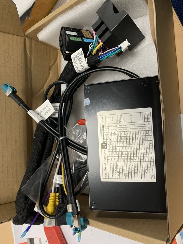

C’est monté !
Ca fonctionne donc parfaitement sur le Concert. En revanche, ca impose d’installer un autre micro (fourni avec le boîtier) car ça ne marche pas avec le micro d’origine...

Pour moi aussi c'est monté ! Tout est nickel, unqiuement le bouton " * " de mes commandes volants ne me permet plus de passer les musiques, c'est tout et il n'y a plus de jauge de volume apparente ! Donc pour les purristes qui veulent que des chiffres rond, il va falloir faire avec xD
En effet une fois les 8 vis de la boite à gants enlevé c'est là que commence la galère :) ! J'ai mis 2h mais j'ai fini dans la nuit et on était deux ! Donc prévoir bien 3h solo et ne pas commencer à 16h...
Bien bien configurer le boitier avec les chiffres 1 à 8 , par exemple je savais pas (comme un connard) au début que "Park Bouton" c’était pour le frein à main électrique donc j'avais config comme si j'en avais pas. Donc bien tout lire et après c'est très simple, le plus dur c'est de placer les câbles derrière la boite.
