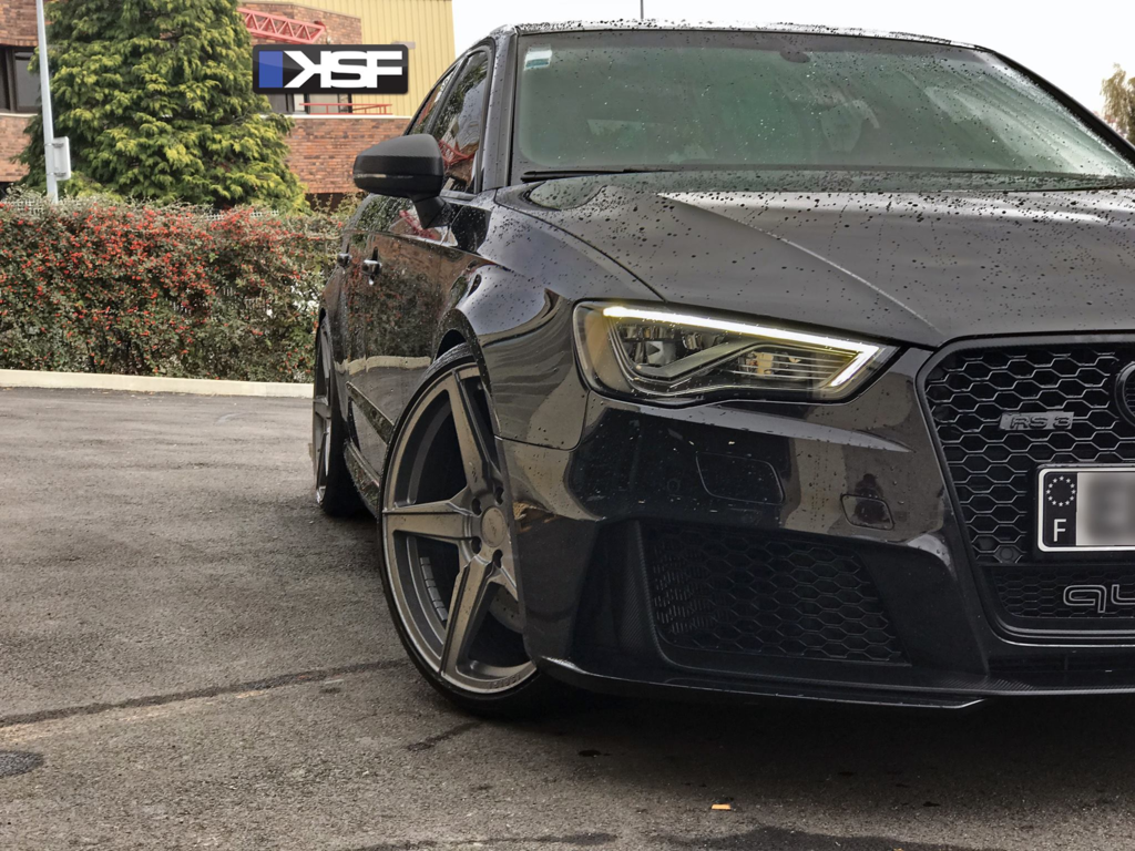

Très belle !!!
Vous commencez à me titiller avec vos RS3 🤪🤪
Va falloir que je papote avec Madame 😬😬 y a son tank à changer bientôt
so nice , on voit bien le reflet violine qui rend ce noir si beau ... AP-Smiles_u1F609.png
Rare le noir panthère.. j'aimerai bien en croiser une un jour !
Superbe Patrice!
Ni trop, ni trop peu, juste ce qu'il faut! Du goût et des watts, le top!
Même si moi je préfèrerai le côté un peu "exclusif" de la couleur originelle des jantes!
Superbe cette rs3...

Et feu le Purple des étriers...
Mais elle déchire grave tout de même !!!
Superbe!
Les reflets violets des deux dernières photos
Et c'est vrai qu'avec des étriers violets elle serait du plus bel effet.
Belle beyyyte !!
Merci à tous . Avec le temps , je trouves que la couleur bronze lui allait pas si mal , comme l'anthracite . Là j'aimes bien le rendu , mais très salissant , surtout à l'arrière .
Les étriers , là j'ai aucun regrets , je trouvais le purple trop fade . Mais je pourrais changer pour un orange ou rouge candy , ou alors jantes rouge candy epoxy et étriers panthère  .
Ou alors retour à l'anthracite et etriers orange lambo ou alors ...............................:AP-Smiles_5:
