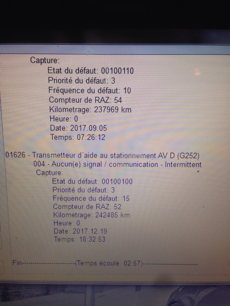

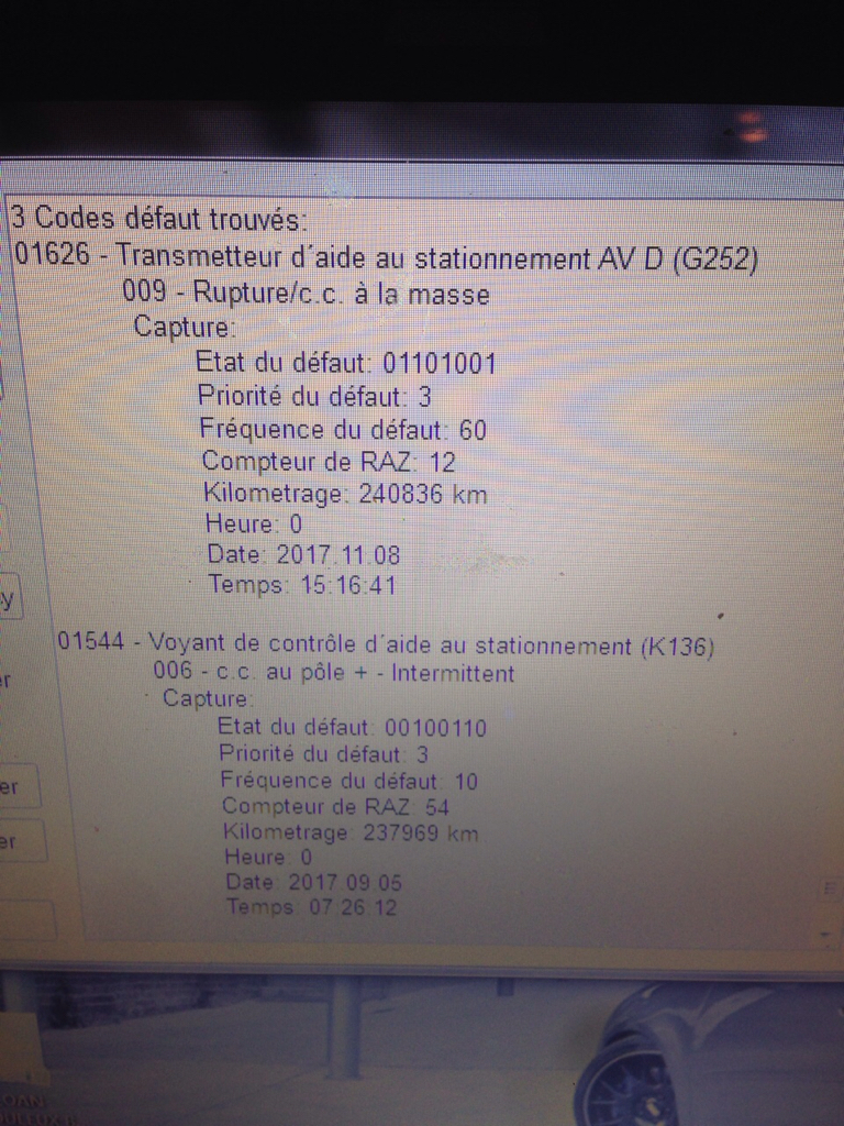

J'ai un souci avec les radars. Dès que je veux les utiliser, j'ai un bip assourdissant dans la voiture et l'affichage ne veux pas ce mettre au MMI.
Quelqu'un a déjà eu cela ?

Ton système de radar est en défaut. Vérifié déjà les capteurs et/ou un coup de vag com. Si les radars sont ok sûrement le buzzer qui est hs. Au vag com le défaut ressort si c'est le buzzer et les radars également il me semble

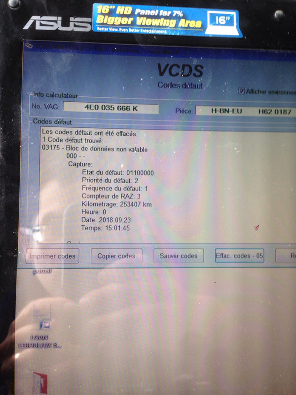

Voilà les défauts que j'ai.
Oui effectivement, c'est vrai qu'avant j'avais un capteur qui détectait un obstacle alors qu'il n'y avait rien. La pour le coup il doit être hs.

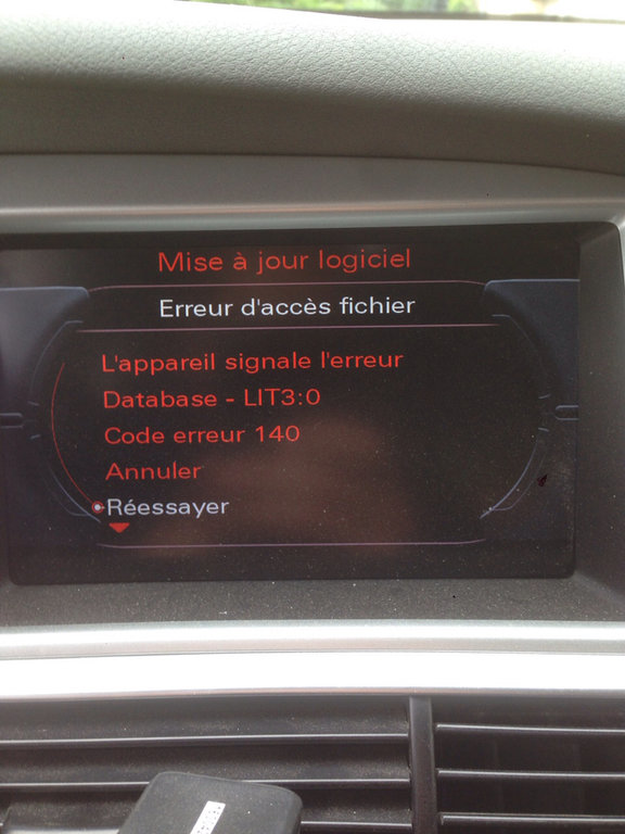

Dite moi j'ai une erreur lors de la mise à jours de la cartographie
Vous auriez des informations pour moi? Je suis un peu perdus
Si c'est une maj sur un support dvd je pense que le dvd est mal lu ( mauvaise qualité du dvd ou gravure trop rapide) . Après si c'est sur HDD je vois pas ...
Oui mmi 3G hdd, j'ai Acheter des SD chez euronav
Avec 3 SD distinctes
J'ai cliqué sur annuler, j'espère que tout va ce dérouler....
Plus de peur que de mal ce code erreur.
Je remercie le forum pour toutes les infos et ceux qui m'ont aiguillé.
Réponses rapides également de euronav ça c'est cool.
J'ai pas voulu faire la màj moteur tournant, j'ai mis un chargeur mais ça ne la pas fait.... panne de batterie
Donc j'ai du refaire la carto et aucunes erreurs, tout est passé nickel.
L'activation j'ai pas tous saisie mais elle a du passer.
Tout fonctionne!
Une bonne chose de faite :)
Quelqu'un a déjà eu cette erreur ?
Merci beaucoup!
Erreur effacée, nickel
