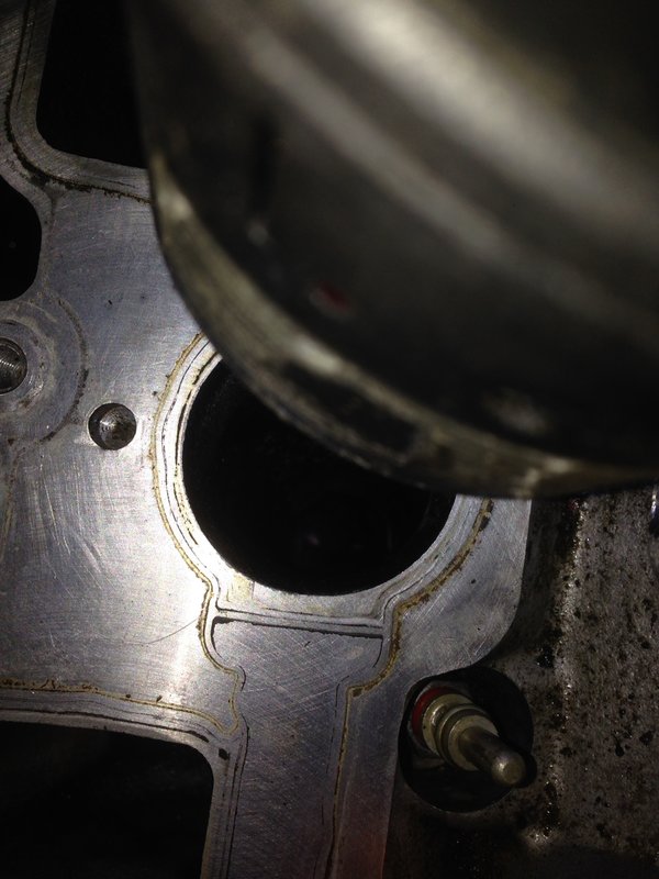

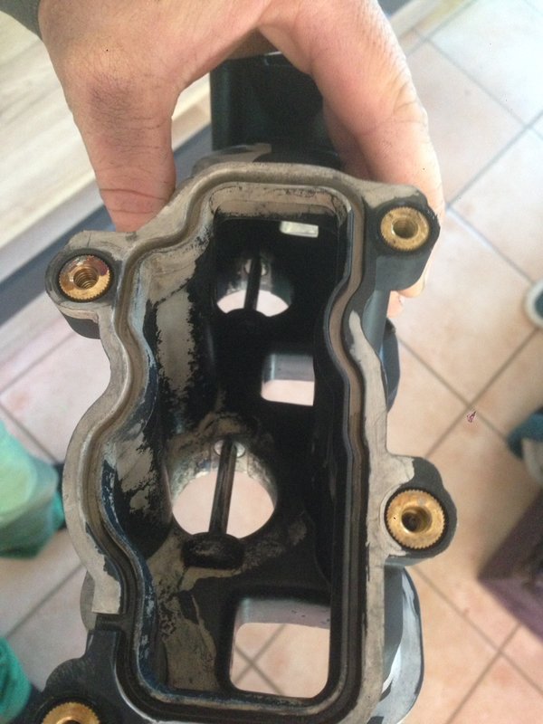

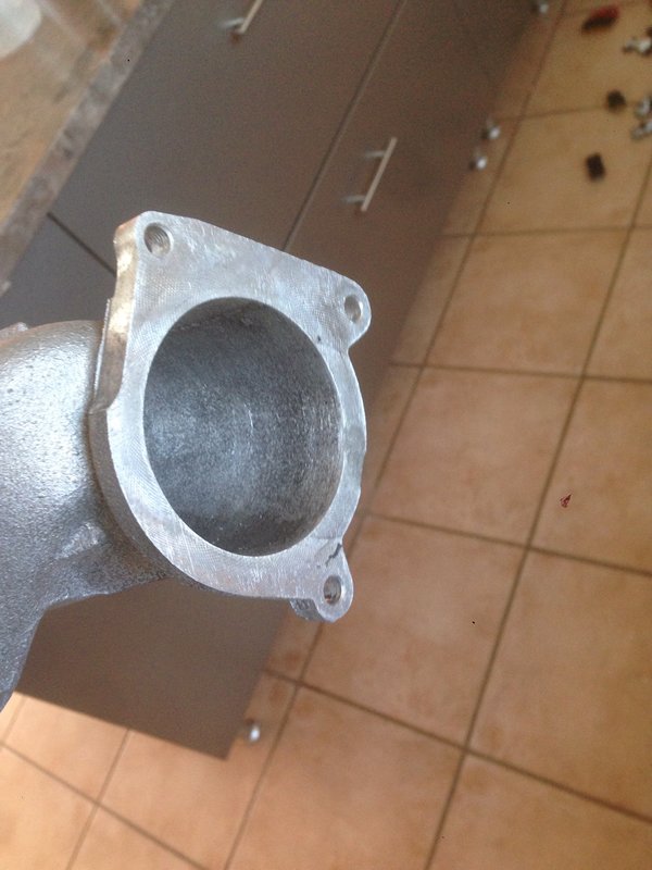

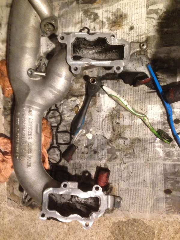

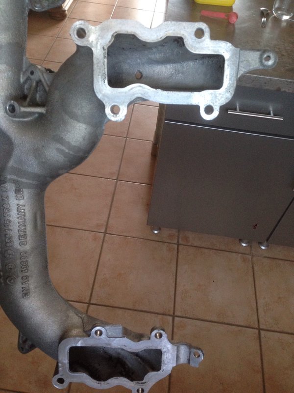

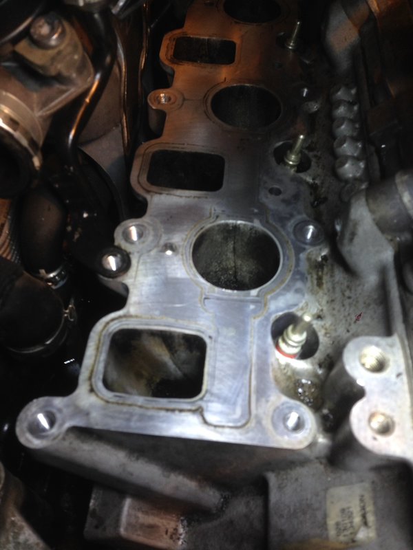

Nettoyage, ponçage des conduits de la culasse, et collecteur admission.
Très compliqué, pas mal de produits utilisés vu le niveau de crasse....
Plus ou moins agressif.
Les volets d'admission trempent toujours, car beaucoup de calamine, je ne sais pas trop quoi utiliser pour dissoudre le reste.
Je sais que le nettoyant egr est pas mal, mais j'en ai pas sous la mains.
Demain je vais chez Audi commander certains joints et le thermostat.
Puis je finis le nettoyage et je remonte une partie de l'admission, et remplacement de la courroie de pompe HP.

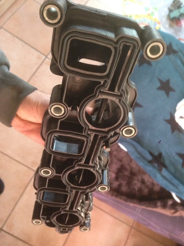

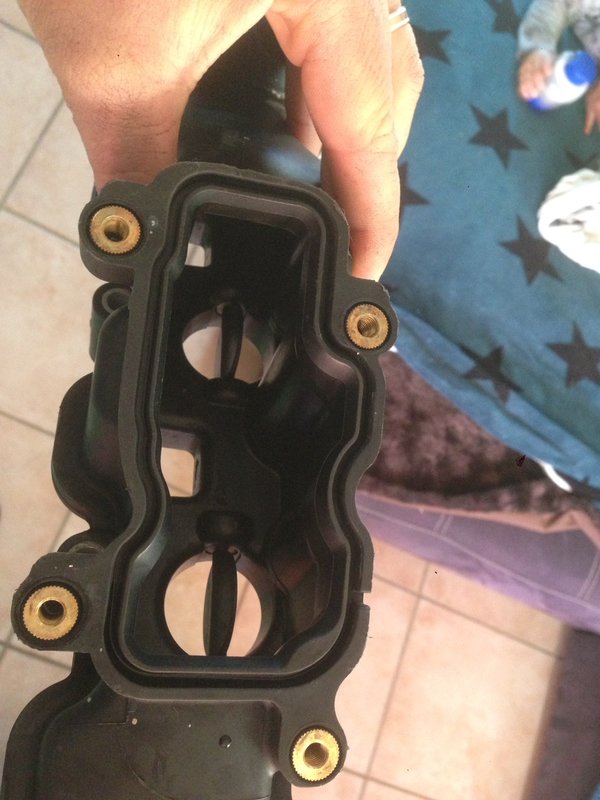

Volets d'admission nickel
d604e4a9244821925633ad19fdf6d8f1.jpg75cc4d22ea4b0f994c07296bfdc9788d.jpg559415d6ce01aa66c4b4e261a3f02707.jpg

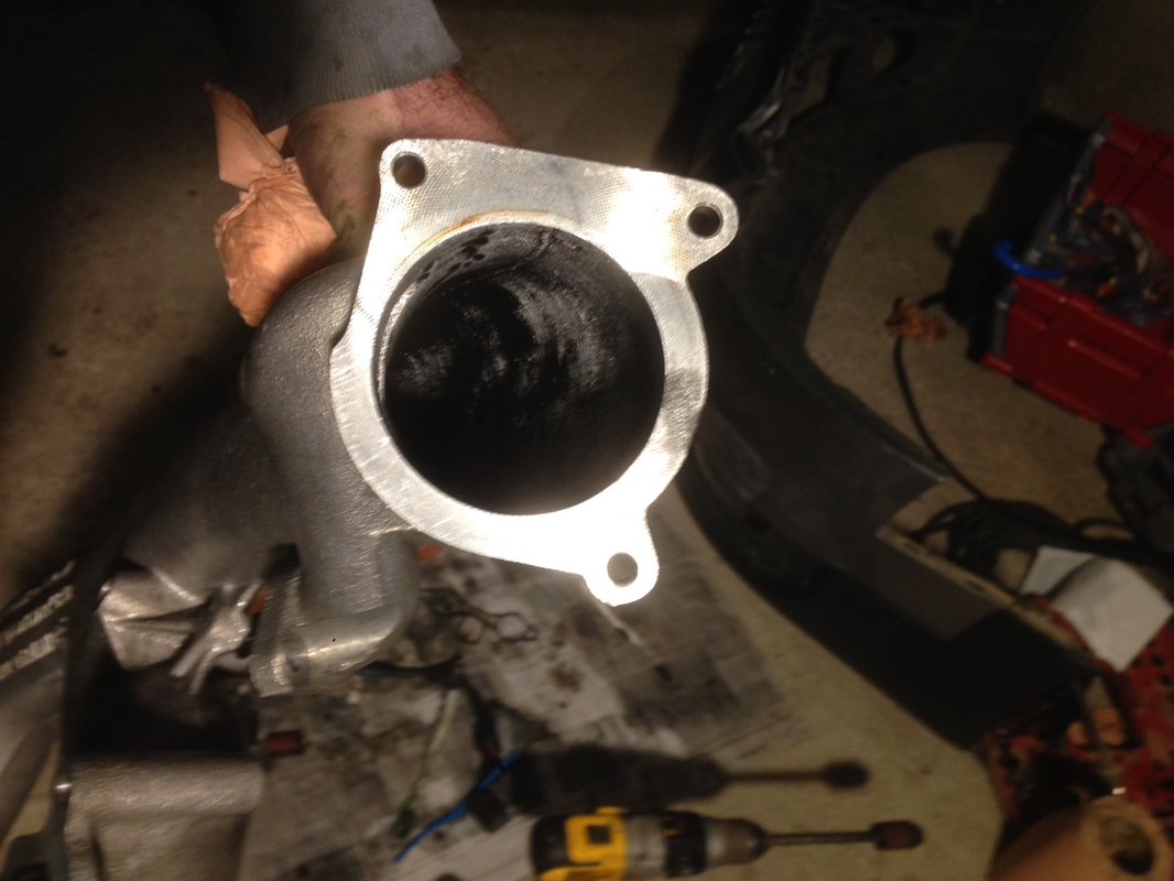

Et tubulure nickel aussi
Pas sans peine, mais plutôt satisfait.

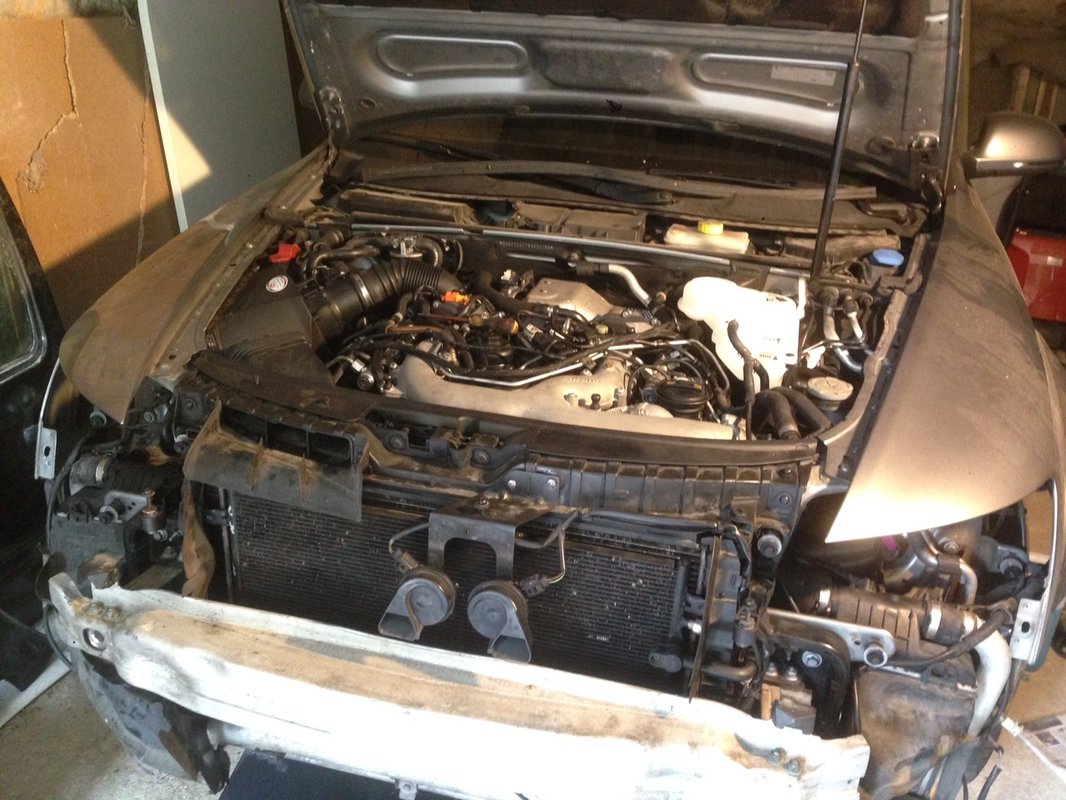

Le plus gros est remonté.
Ça ce fait plutôt bien, mieux que le démontage pour une première fois.
Plus qu'à rincer le moteur, et mettre un liquide tout neuf

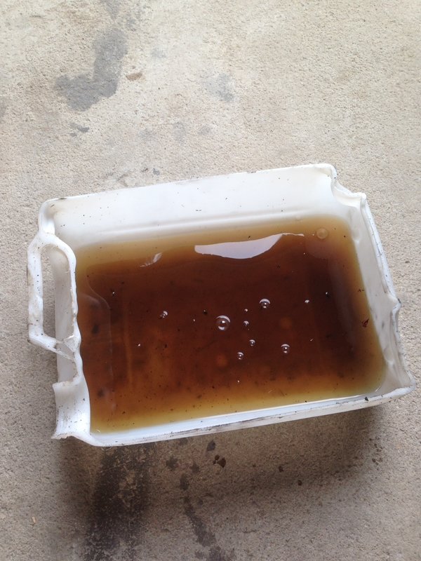

L'ancien est plutôt mort je dirais
Un vase d'expansion neuf ou on voit à travers ça va changer.
Un petit lavage du filtre à air
J'ai voulu brider l'egr, mais je n'ai pas commandé le bon joint, ou alors il fallait démonter tout le système egr...
De toute manière la vanne va respirer ses derniers gaz cette semaine, puisque ce week-end il y a reprogrammation sur-mesure et désactivation de celle-ci et d'autre petit détail à voir...
Je le suis aperçu que l'entrée des écopes des échangeurs était bouché par un plastique sur le PC, je les ai démonté, sinon je vois pas l'intérêt d'avoir des écopes et que l'air n'y passe pas. Surtout que c'est utile de refroidir les échangeurs...
Je pense que la voiture va se sentir mieux
Entretien terminé, voilà une bonne chose de faite.
Avec un bon rinçage et un liquide neuf ça ne lui fait pas de mal.
Un peu long la purge du circuit, j'ai utilisé quasiment 10 litres de liquide, je sais pas trop ce que contient le circuit au total.

C'est ton liquide de refroidissement qu'on voit dans la bassine plus haut ?? c'est bizarre cette couleur.!!!
La suite Rémi sûrement des choses intérieur. Mais c'est pas ma seule voiture à m'occuper. J'ai une R aussi qui attend son tour ^^
Oui c'est mon liquide, il était vraiment pourrit ! Vraiment temps d'y regarder.

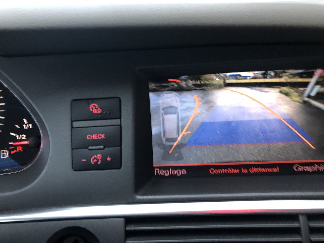

Petites questions, certains on monté un système pour lire la musique via Bluetooth, quelqu'un aurait un lien sur un produit que je puisse monter Avec mon mmi 3G hdd?
Ça devient chian de ne pas pouvoir lire la musique de l'iPhone. Sur quand madame est dans la voiture :)
Autre question, certains ont Acheter un kit caméra de recule, j'en vois chez kufatec ou autres, mais je ne suis pas sûr que ce soit totalement plug and play... ou alors Acheter au détail les Pièces sur eBay....
là encore il faut être sur des références à commander et de la Bonne marche à suivre pour l'installation....
Côté électronique embarquée je n'y connais rien de ce qu'il faut faire.
J'entends souvent vos post de la protection composant, par exemple mais je ne comprends pas trop...
Puis il y a un tas de choses à programmer je pense.
Le calibrage au pire j'irai chez Audi
Merci d'avance de vos infos, j'ai lu pas mal de chose dessus grâce au forum, mais je ne veux pas faire de bêtises.

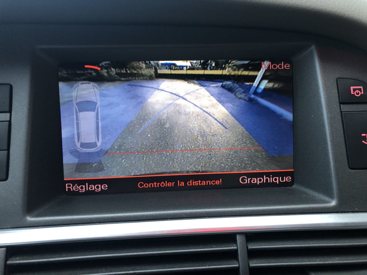

Pour monter la caméra OEM il te faut dans les grandes lignes:
-Poignee de hayon avec support caméra
-Caméra
-Boitier gestion de la caméra
-Boîtier radars de recul compatible
-Gateway CAN compatible
-Mmi avec entrée vidéo (sauf si tu as la tv d'origine)
Tu as besoin également de quelques fils et connecteur divers.
La partie électrique est très simple.
Tu dois ensuite faire retirer la protection composant sur le boîtier caméra, et sur la gateway et le mmi si tu dois les changer.
La protection composant c'est en gros l'enregistrement du numéro de châssis dans certains calculateurs. Si tu changes/ajoutes un boîtier le numéro enregistré dans ce dernier ne correspond pas a ton véhicule et il se met donc en sécurité. Le système est soit disant fait pour limiter le trafic de pièces volées 🤔
Quand tu en est la tu devrais avoir quelque chose ressemblant à ça
Il y a bien également une histoire de calibrage de caméra.  Je n'ai pas encore eu le temps de me pencher dessus mais ça sera la prochaine et dernière étape de mon montage malgré que tout fonctionne parfaitement ainsi.
Merci pour ces infos bien complètes.
Comment je peux vérifier que mes boîtier sont compatibles ?
Avec le mmi je peux lire des DVD ça signifie que c'est compatible ?
J'ai les radars déjà sur la voiture, mais a priori ça ne veut pas dire grand chose. La voiture est de 2009.
Le kit kufatec n'est pas suffisant ? Par exemple ?
Pour le mmi c'est a priori bon si tu peux lire les dvd tu dois avoir l'entrée vidéo (les connaisseurs en facelift confirmeront)
Pour la compatibilité du boîtier radars de recul tu trouvera la liste sur le forum dans le tuto du montage des radars avant par exemple.
Pour la gateway le mieux est de passer un coup de vcds pour sortir la liste des options que gère cette dernière.
Je ne connaît pas le contenu précis du kit kufatec cependant niveau tarif ça sera forcément plus avantageux avec de l'occasion sur eBay kufatec vends du neuf il me semble.
Concernant les pièces d'occasion il faut privilégier les vendeurs sérieux car comme tu l'aura compris ca ne marchera pas avec de la pièce d'origine douteuse.
Après lecture de la voiture
J'ai le calculateur de stationnement 4L0 910 283 A mais avec radars avant et arrière avec affichage à l'écran
CAN gateway (j533) 4F0 907 468 F
Pour le MMI je ne suis pas sûr,
Mais j'ai bien la fonction DVD
Le câblage est juste dans le coffre en principe ?
Il faut tirer des câbles entre le hayon et le compartiment droit?
Essaye de coder ton calculateur de stationnement comme s'il y avait la camera. S'il accepte, et quand tu active le radars il passe au noir ca veux dire qu'il est compatible avec la camera.
Ton Can est le 4F0 907 468 M, c'est un Can pour le MMI 3G.
À oui pas bête :)
Je n'y avais pas pensé.
Heureusement que tu assures niveau CAN :)
Je vais retrouver la procédure et tester
Merci Victor
Je pense avoir codé la caméra de recule comme tu m'as conseillé megatron.
Au passage de la marche arrière je n'avais pas d'écran noir, juste le bouton park assist clignotant.
Je ne sais pas si cela veut dire que le montage est faisable. Votre avis?
Dans le gateway j'ai bien le 6C et codage accepté
Donc je ne sais pas trop....
J'ai besoin de vos lumières
Salut
Je pense que c'est bon pour ton installation!
Bonne Année!
Bonne année également Victor.
Merci, il n'y a plus qu'à mettre le budget de côté et puis une fois installé on verra bien les erreurs....

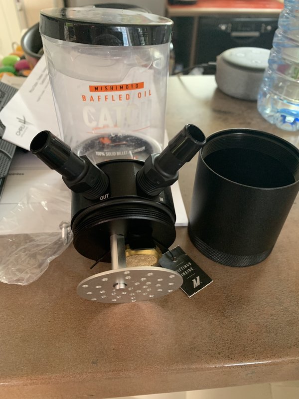

Petit montage à venir
Il me reste à trouver les bonnes durites
Un bon produit à installer après un nettoyage de l’admission :)
J’espère avoir le temps de le poser cette semaine

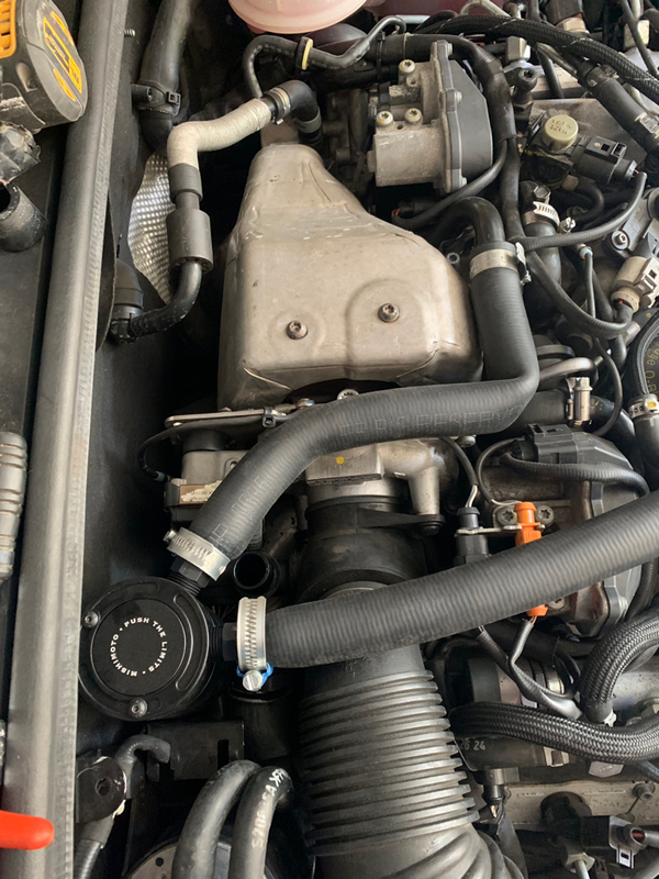

J’ai commencé cette après-midi la pose du oil catch tank, je vous ai pris des photos du montage, plutôt simple et rapide, mais la durites d’huile que j’ai est tellement grosse, que je la forme pas comme je veux et c’est pas propre du tout... donc je dois chercher un nouveau raccord et peut-être passer en durites silicones.
Affaire à suivre
Bonjour nico , mets un coude en laiton et raccorde y ta durite , il manque un bouchon quelque part on dirai . Repose toi bien .
Modifié par RABITO
