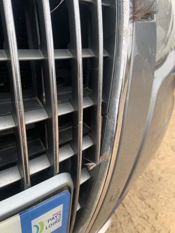

Puis ce matin petite rencontre avec un chevreuil...
Pas de gros dégâts vu la bête, mais je vais en profiter pour réparer tout l’avant.
On a hésité avec mon collègue, mais il faisait nuit et un peu à la bourre pour le boulot du coup.
Et en revenant de jour le chevreuil était plus la... pourtant il a voler! Tel une balle de tennis mdr
Sûrement récupérer par quelqu’un.
J’ai appelé l’assurance et ça devrait le faire

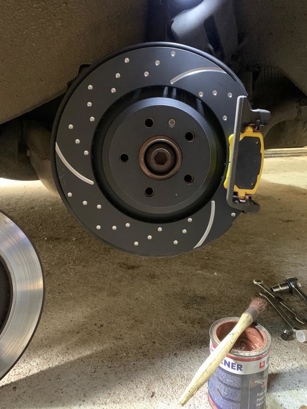

Petit colis reçu aujourd’hui
Depuis le temps que je roule sur la ferraille :(
Et ce week-end le frein de parking qui clignotait, donc je me suis décidé.
Avec les plaquettes qui vont bien.
Quand je ferai l’avant ce sera au top!
Terrible le visuel des disques de frein. :AP-Smiles_20:

Oui c’est sympa le rendus. J’ai pas pris le disque mort, mais je l’ai bien rongé ^^
Oui je travaille jamais sans ma graisse cuivre, j’en met partout
Oui Sam c’est pas mal :)
J’ai pas rodé encore, mais j’ai l’impression que ça freine plus derrière que devant.

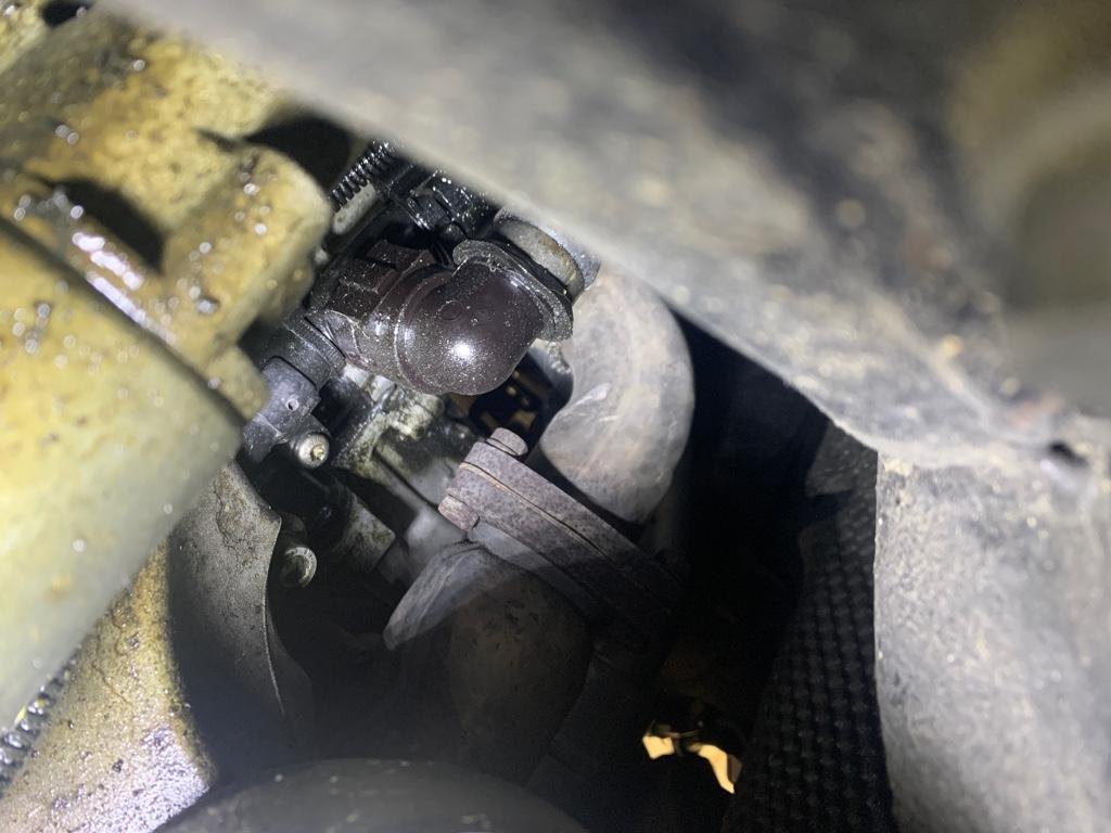

J’aurais besoin de vous, je profite du temps pour faire la vidange, et j’ai encore cette petite fuite au dessus du démarreur, dites-moi d’où cela pourrait provenir...
je peux pas trop bricoler car je peux pas la mettre sur un pont, il va falloir !
Pas simple pour prendre la photo avec le berceau sur le nez, j’espère que vous pourrez imaginer ou c’est.
