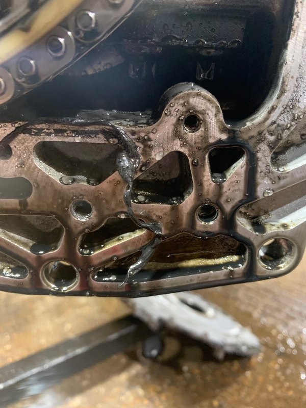

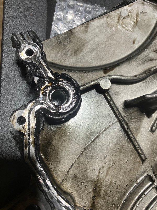

j’ai actuellement à l’atelier un 3.0tdi pour une réfection complète.
je passe derrière des bricoleurs donc hélas beaucoup de problème, et de pâte a joint!

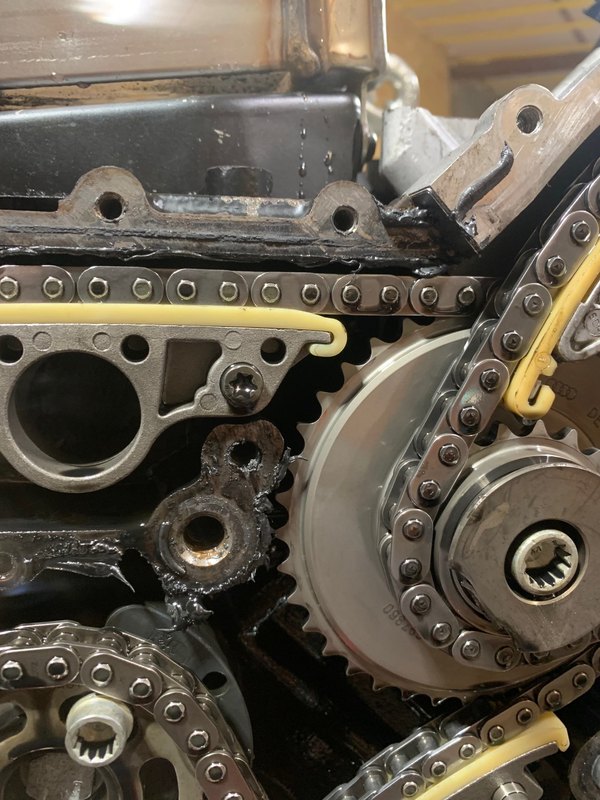

Petit aperçu
Je ne voyais pas très bien comment était foutu une distribution de 3.0L, et maintenant grâce à toi je vois très bien.
Sacrée usine à gaz.
Good job :bien:.
Oui c’est sacrément bien imbriqué les unes dans les autres, mais facile quand on prends le temps, et les bon outils.
dans un premier temps je vais reprendre le calage, contrôler si c’est correct, puis ensuite tout en morceaux pour faire la métrologies et les divers usinage.
Aperçu des travaux en cours sur le moteur,
rien de bien méchant à première vue, beaucoup de nettoyage en perspective, et une bonne métrologies.

Whaou, quel taff, il ne faut pas avoir peur d'y mettre les mains.
Bon, après, si c'est ton métier, au moins, il y a moins de risque qu'un bricoleur "du dimanche" comme moi !!!!!!
Bon courage.
Le 22/01/2023 à 13:07, nico7241 a dit :
Ben oui, c'est pas cher la pâte à joint ... :AP-Smiles_131:
Au moins, c'est un boulot intéressant ! (plus que de batailler avec le 3° feu stop !)

Ça dépend de ton niveau de « bricolage » lol
en prenant son temps et consciencieusement il n’y a pas de raison.
pas comme ce qui à été fait ou soit disant fait sur ce bloc 3.0 tdi. Le client à de la chance, entre la pâte partout, des morceaux dans la pompe à huile, des pissettes colmater et j’en passe, le bloc est nickel les pistons quasiment neuf. Je comprends pourquoi il est si robuste ce moteur.
pas comme un bloc de S4 alu que j’ai également 😂 lui aura le droit à un chemisage…..
