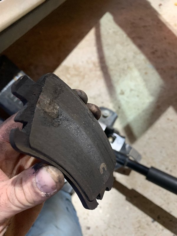

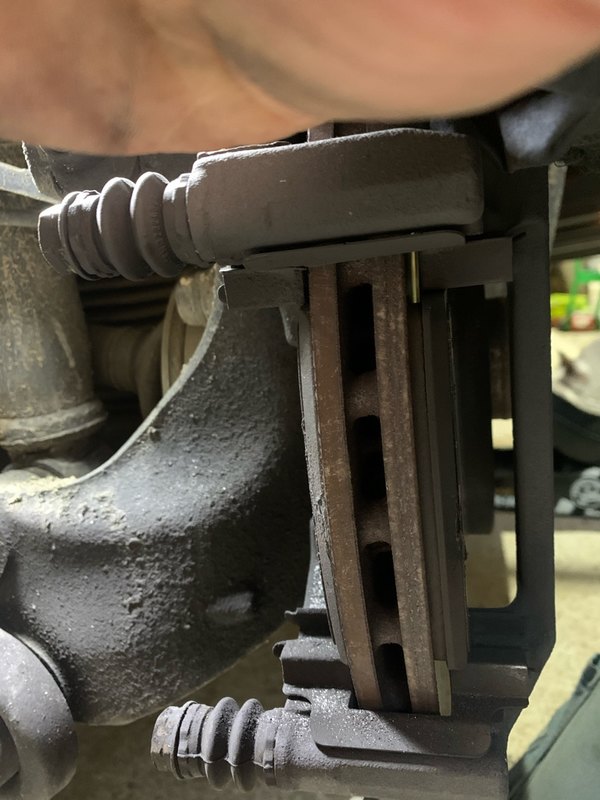

Du à un bruit hier, je décides de démonter la roue arrières droite la ou me semblait le bruit au freinage....
Déjà j’avais une petite idée, et je vois de la limaille, je dépose l’étrier et la plaquettes côté piston à bout de souffle... les images parlent d’elles mêmes
6b45a13b87b89aeb7aa9b22418bcca40.jpgbdcd4a015dd6eb2cf4e0e3aae5a971c2.jpg72fd223f9b2c58a3db52a2355b5ec722.jpg
Bilan plaquettes/disques a remplacer... c’était pas forcément prévu sous le sapin

De toute façon, ton disque est HS donc tu peux freiner sans arrière penser. AP-Smiles_u1F60F.png
