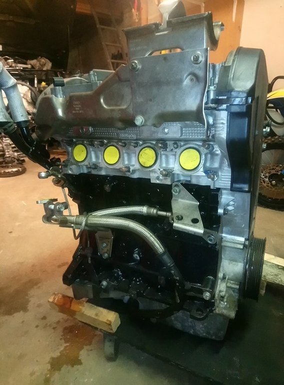

5cc548366a98b04b14897bf26b25ef89.jpg&key=3f177f9b6c17f1e5e5b542243cf7906d69ea7a89be7c671a969a10a4696f6387Bon je viens un peu aux news la voiture est toujours stocké , le moteur n’a pas été enlevée par manque de temp mais sa c pas trop le soucis en une après-midi a 2 le cœur exploser seras enlever .... j ai bien fait d attendre la bonne ocass ... sa me feras gagner beaucoup de temp et de l argent car je savais pas quoi faire du coup refaire le mien ou pas ... J’ai trouvé le remplaçant ....
Moteur TYPE BAM (comme moi parfait )
Avec culasse AGU(sa feras toujours sa de gagné en plus)
Pompe à huile neuve Audi.
Tout le bas moteur coussinets avec vis culasse pris chez audi.Tous les joint spi.Pochette joint.
Culasse refaite à neuve donc
guide soupape échappement , segmentation , tous les sièges de soupape , joints de queue. Kit Distribution complet bien sur.
Et bien sur des Bielles forgés maxspeeding (histoire d éviter une nouvelle trappe de visite🤬🤬).

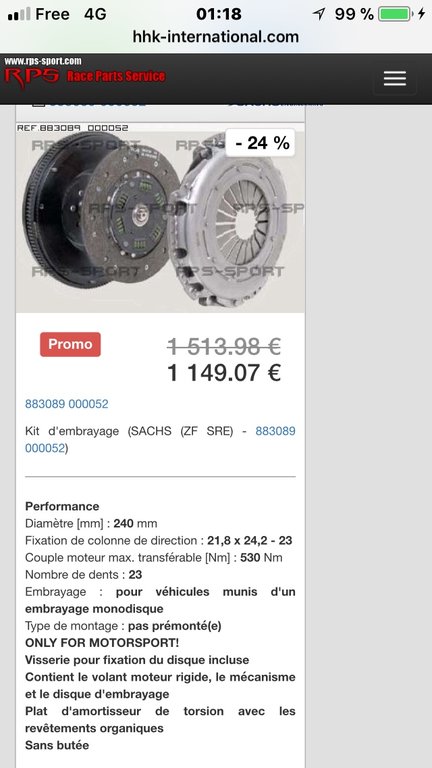

Tous sous factures daté du mois de mars ... le mec a investie plus de 2100€ dedans et as roulé à peine 700km.(je l es payer bien moin chère que sa ) il as d autre projet en cour et la maison en construction.J’aurais juste à remettre mon turbo qui as 20 000km , mes injecteurs 640 , tous mes accessoires (alternateur ...) mon cache culbuteur que je vais repeindre par la même occasion et tous mes éléments en alu le Piping plus l’échangeur complet et la pipe d admission polie et tout ce qui mettais en valeur mon moteur ... je vais en profitez pour upgrader mon embrayage et volant moteur IMG_1073.thumb.JPG.98ca6b7a9905877b6314cb3c3fd9923c.JPG...... changer le calorstat par un 82 degrés mettre des coussinets trimétal et passer sur un collecteur gros conduit qui passeras dans les mains de Baptiste car je c qu il adore utiliser c petites fraise ..... elle vas roulez à nouveau et pourras enfin goûter à l éthanol ️... le moteur es réserver , je pense allez le recup d ici fin du mois du côté de la Charente maritime (600km de chez moi)... et le démontage et le remontage seront prévu courant juillet .... sa me permettras de commander l ensemble embrayage volant moteur et d attendre le collecteur .... voila c tous pour le moment ....
Ce sera bientôt une affaire qui roule ca.
N'oublie pas la butée neuve le jour ou tu commande ton kit embrayage. Elle n'est pas fourni.

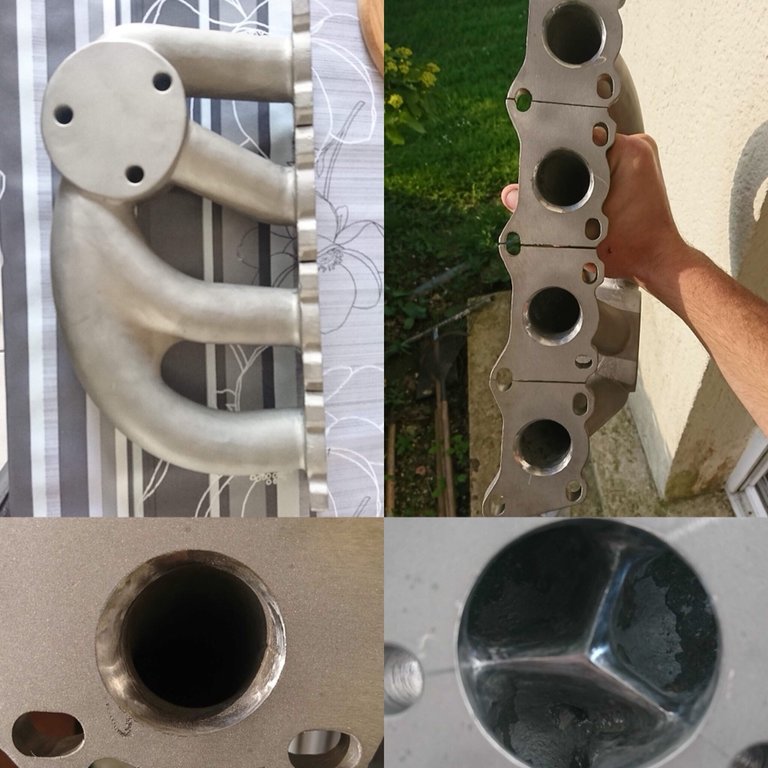

Un peu de new s le collecteur est prêt il es passé dans les mains du fraiseur (merci Cedric et Baptiste).... 97c8a8f262708cdacdedea9afb8fdc65.jpg
2h30-3h BK. J'ai enlevé pas mal de matière au niveau de l'étoile. C'est une catastrophe d'origine
Au niveau des 4 conduits à aligner au joint c'est un peut chiant car ils sont pas super centrés. Ca oblige à tailler en biseau pour ne pas enlever trop de matière pour ne pas fragiliser le départ des conduits
