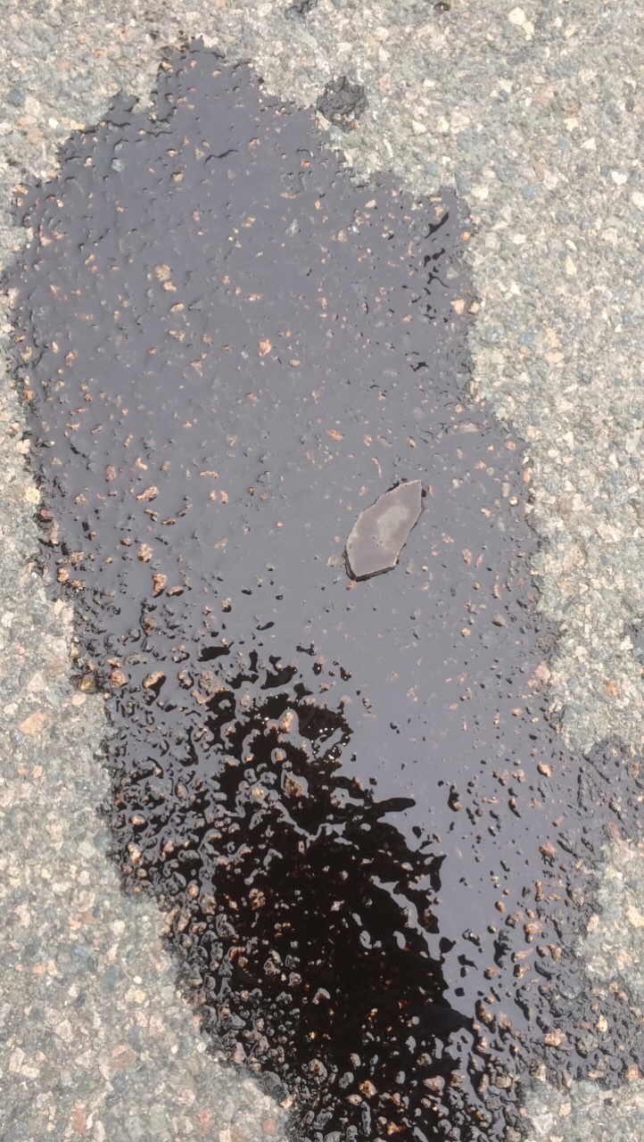

La loose je sort la S j en profite bien je la pousse grave et paf fumer blanche ....bruit d une pièce qui passe par l échappement puis par le capot plus rien àu pédales .... je m arrête constat de l’huile de partout .... turbo mort exploser
lol y'a 3 h ça rouler bien :AP-Smiles_u1F62C:
tu as pas de chance quand même, surtout que axe qui casse c'est quand même extrêmement rare sur K04
en espérant que l'échangeur soit pas blindé non plu, un peut galère a nettoyé
Un bout de turbo c de la fonte Tom heureusement et non de l alu ..... j attend là dépanneuse grrrrrrr
le turbo ça reste du consommable S3 ou non ;)
le tiens était pas vieux jonathan il me semble, doit avoir quand même un souci, axe cassé sur K04 jamais vu, corps chaud en morceau non plu lol

Je viens de faire poser la S chez un collègue qui habitait pas trop loin histoire de souffler et réfléchir à se que je vais faire .... à peine 18000km avec un vrai turbo le moteur en demandais trop ? Se qui es sur c qu on vas pas remettre un K04 on va passer plus gros et cette fois si mettre des bielles Forgé

jonathan, ça ne peut que être un défaut du turbo, des turbos poussé a bloc j'en ai eu c'est pas pour autant que ça casse et en plus c'est pas le cas sur ta voiture
