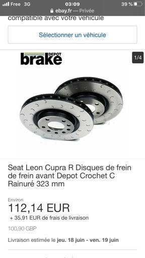

Mais pour le prix sa me fait un peu peur je suis pas à 100€ près pour des disques au premier freinage j ai pas envie de les voiler à un moment Y’a pas le choix si tu veux un minimum de qualité il faut un petit peu cracher

L ideal serait peut etre du rainuré percé non?
j'avais aussi entendu des trucs du genre!
 des rainuré plutôt que percé! et apparemment plus solide dans la durée ....
J en es rediscuter avec Youss et j ai fait mon choix sa seras les Tarox en SJ avec plaquette brembo histoire d’arrêter la S
