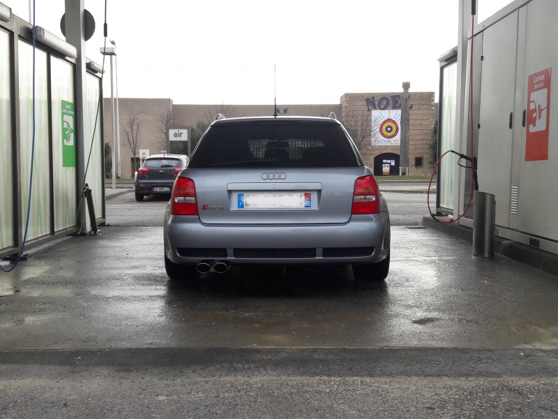

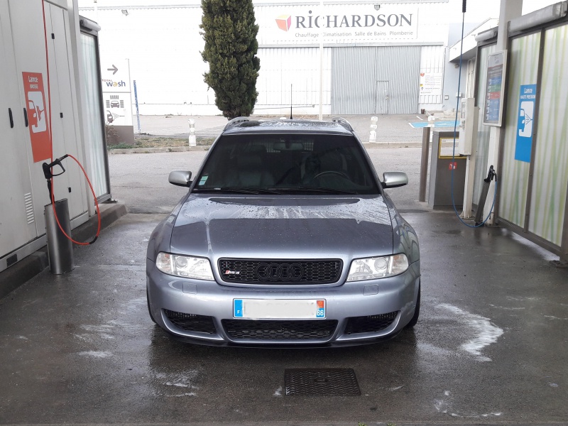

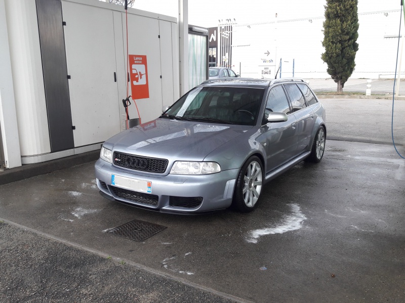

Je suis donc depuis le weekend dernier l'heureux possesseur d'un RS4 b5 gris avus en super état pour son âge.
Toit ouvrant, gps, sièges chauffant, finition carbone...
Elle a 160 000 kms, elle est de juillet 2000, la carrosserie les jantes sont en super états, l'intérieur est nikel et les plastiques sont comme neuf, même les boutons ne sont pas effacés. Elle a était vraiment bien bichonner.
Concernant l'entretien le carnet et les factures sont à jour, claire et limpide avec quelques passages aux garage de vincy.
Quelques défauts :
le rétroviseur intérieur hs
Enceinte avant gauche remplacée par une Alpine donc mauvaise qualité de son
Sigle rs4 de calandre absent
Accoudoir bloqué en position haute.
