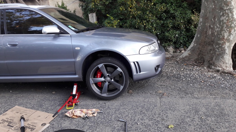

Ce week-end j'ai essayé les jantes rotor qu'un ami a sur un TT tfsi (réplique TTRS) mais impossible de les mettre.
A l'avant les étriers touches et à l'arrière le bras d'amortisseur touche le pneu.
Mes dimensions d'origine 255 /35 /18 et les dimensions des rotors 255 /35 /19
A taille équivalente mais diamètre plus grand ça passe pas !
Vous avez des idées des cales qu'il faut installer pour que ça passe.
Oui sa dépend de la largeur des jantes et de l'ET. La largeur de pneu et équivalente donc forcément si sa touche pas le même ET et peut être pas la même largeur
Tu pourra pas avoir le même ET que l'origine ou très rare car les jantes de RS4 sont en 8.5 de large avec un ET de 20. Mais si tu trouve du 8.5 de large ET 35 il te faudra des cales de 15mm pour avoir le même déport que origine.
El poulpo avait mis un site qui etait pas mal, avec ta taille et largeur actuel, et celle que tu veux montait. Sa donne une idée :
http://www.willtheyfit.com/index.php?width=255&aspect=35&diameter=18&wheelwidth=8.5&offset=20&width2=255&aspect2=30&wheel_size=19&wheel_width=9-5&offset2=30#isPage=1

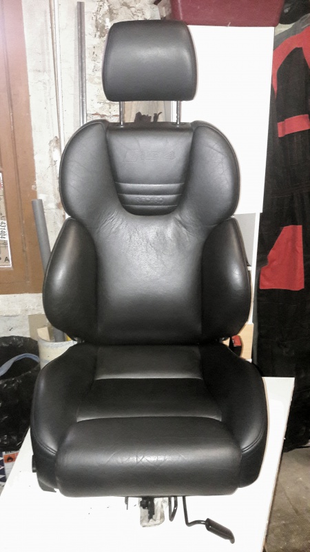

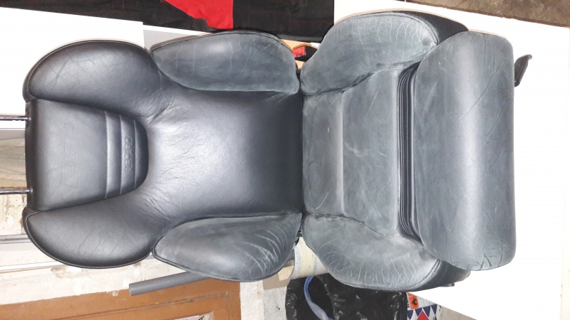

La rénovation des sièges n'est pas fini, il me reste le siège conducteur.
Pour l'arrière et le siège passager c'est pas revenu comme neuf mais ça leur a fait du bien.
Avant
Pendant
Après

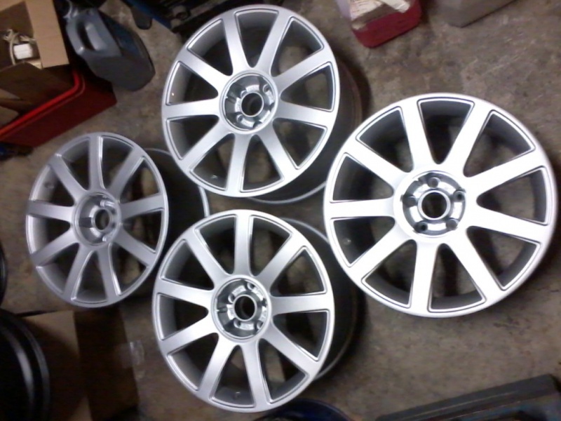

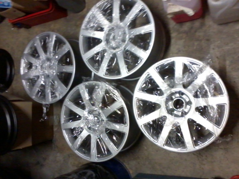

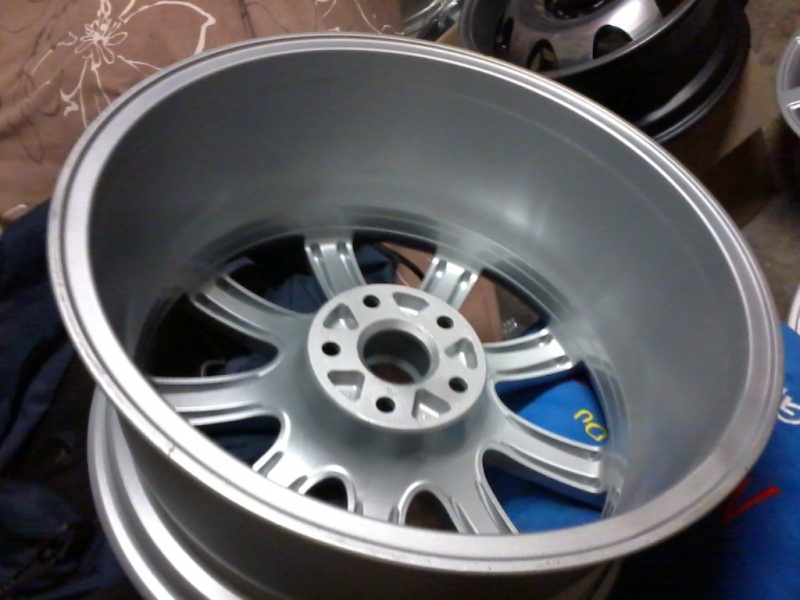

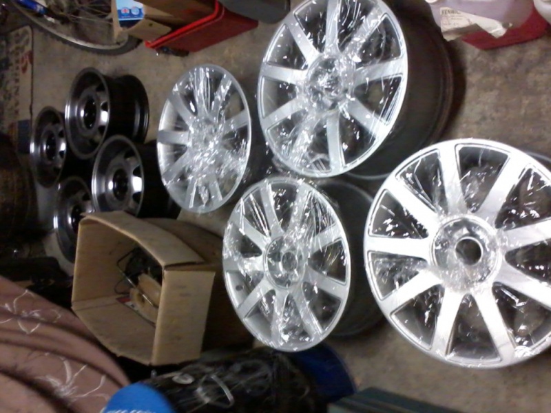

Depuis début decembre j'ai mis le RS sur cale.
J'ai fait refaire les 4 jantes, contrôle si elles sont voilés (il y en avait 3 légèrement voilé!) Et peinture extérieur/intérieur.
Les photos sont pas top, elles m'ont été envoyé par mms.
Voilà les news.
