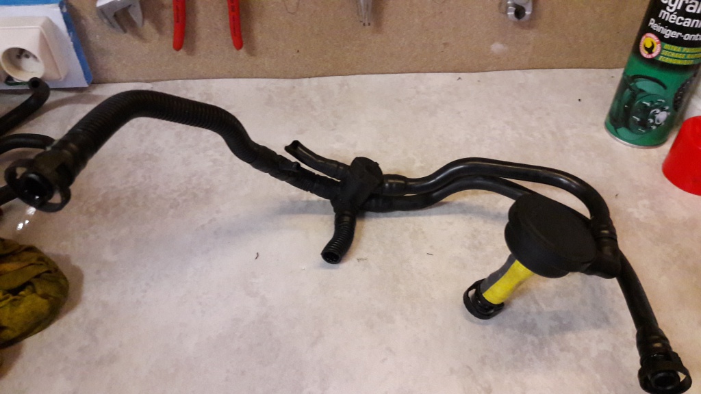

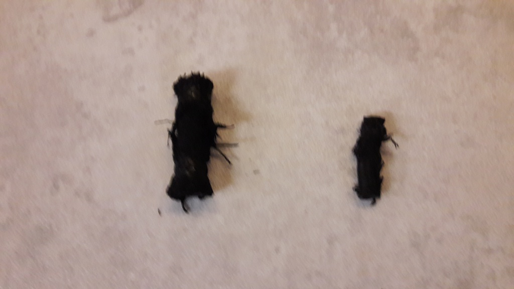

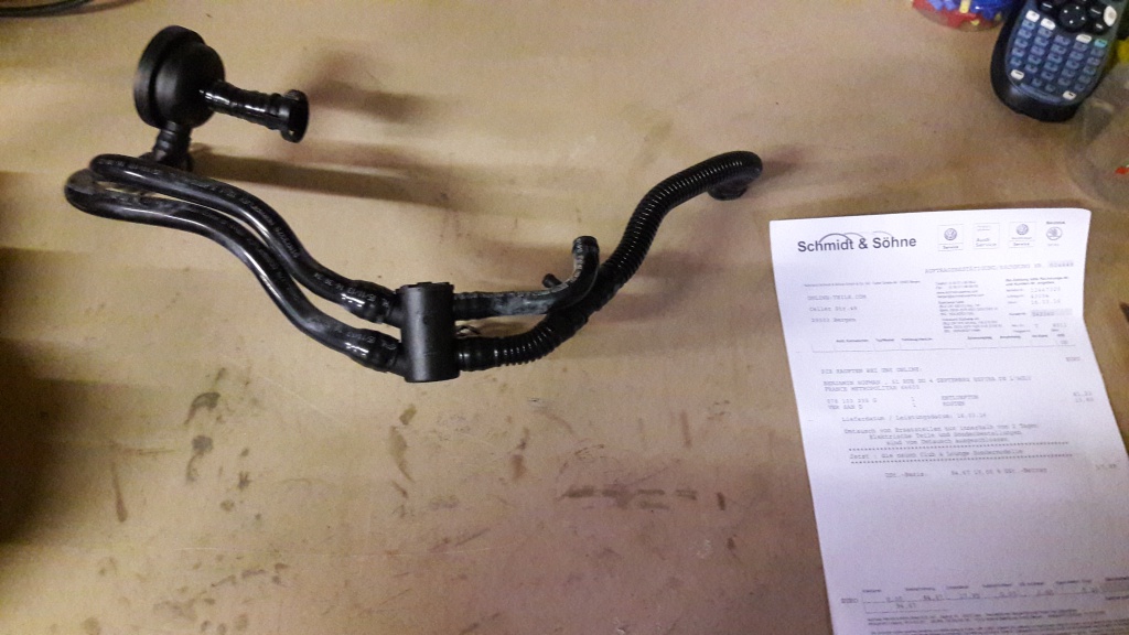

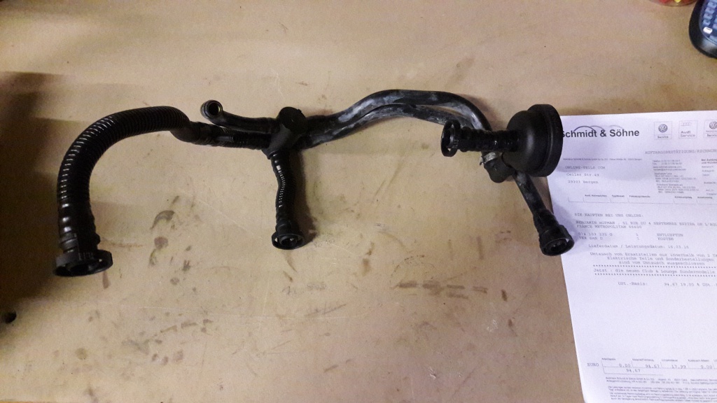

J'ai commandé et reçu cette semaine (ça a était rapide😊) les durites qui étaient abîmés.
La fameuse "pieuvre"
Ancienne durites
J'ai changé quelques durites qui étaient en mauvaises état, serré quelques colliers, nettoyé balayé astiqué... euh pardon je m'emporte! ! Mdr
J'en ai profité pour nettoyer la pompe à air secondaire, je n'ai pas de soucis avec donc je la laisse en place.
Remontage et tour de clé... le smile 😃
Un coup de VagCom, zéro défaut

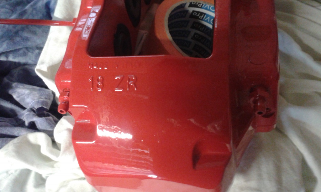

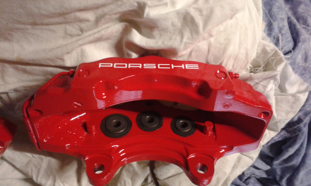

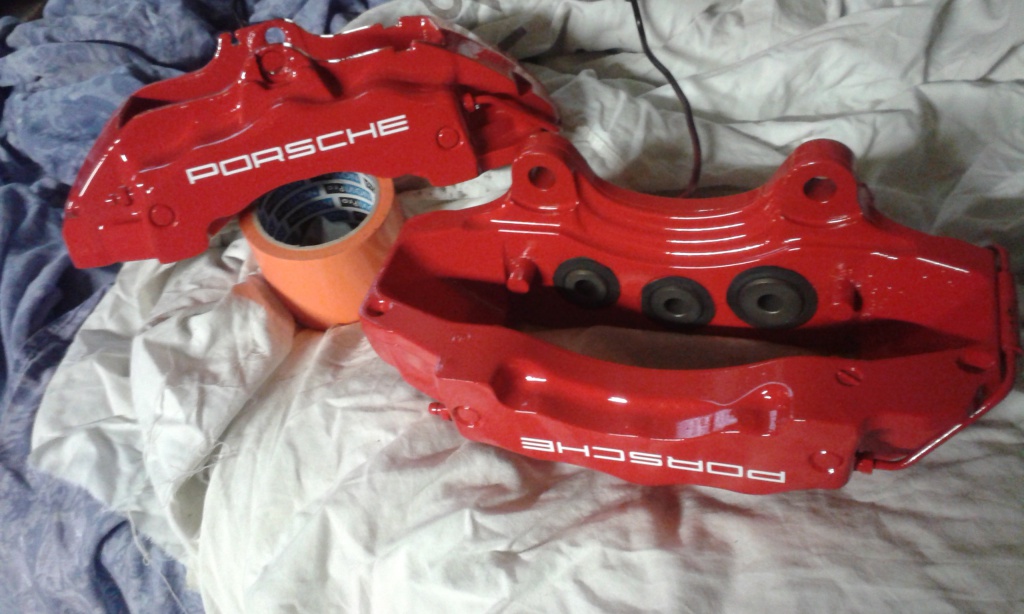

j'ai récupéré mes étriers hier ils sont en parfait état et pour un prix au top.
Le vendeur les a entièrement refait, joints, peintures, vis de purge. Il y a juste les supports de plaquettes à acheter, ils étaient bon pour la poubelle.
