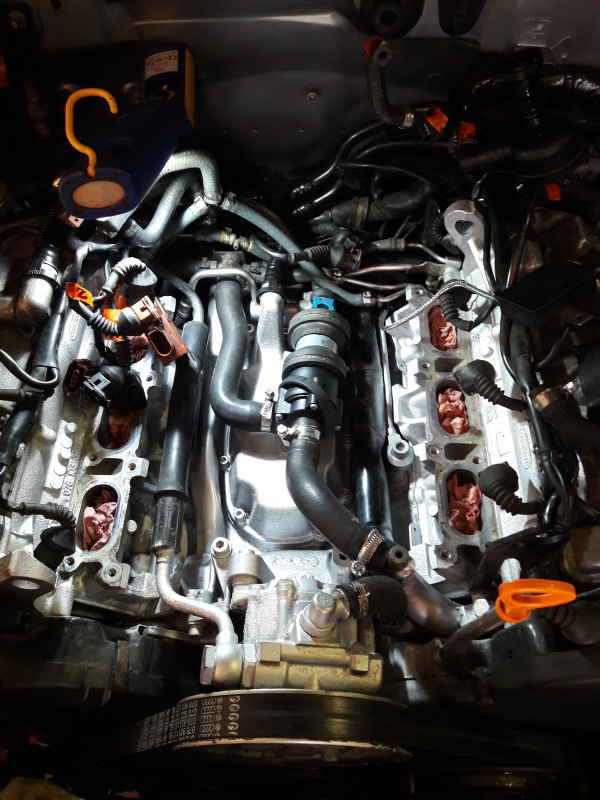

Petite question, quand on met la face avant du RS en position maintenance, du côté conducteur il y a 2 durites pour le refroidissement du liquide de direction, la durite du radiateur d'huile et la durite supérieur d'eau ?
J'oublie rien?
Faut-il enlever les échangeurs ?

Je crois que j'ai une fuite de LDR au niveau de la pompe qui est sous le collecteur d'admission.
En basculant la face avant j'aurai plus d'accès pour démonter.
Pour tout ce qui est des pièces détachées vous prenez ça ou ? Chez Audi ou Mister toto ou mecatechnic ??
Drivers joints,
Durite du bas du radiateur la grosse.
Peut-être la pompe à eau secondaire celle sous le collecteur d'admission.
(Quand je coupe le moteur je ne l'entendait pas tourner)
Ah oui et le visco coupleur du ventilo principale aussi a changer.
Mais la pompe secondaire on peut la supprimer je crois non? afin la shinter
Oui mais c'est la pompe à AIR secondaire dont tu parles.
Moi je parle de la secondaire pour le liquide de refroidissement qui est situé sous le collecteur d'admission.
Elle continue de tourner pendant quelques minutes après avoir coupé le contact.

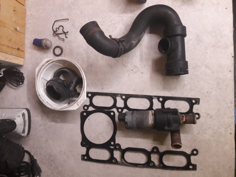

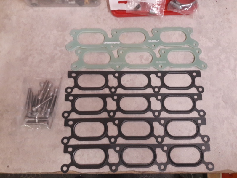

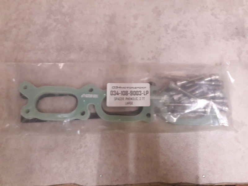

Colis reçu ce jour :
Cales d'admission
Merci à Jacquemin tuning pour la disponibilité et l'envoi rapide, merci aussi à @dodouard pour l'info.
Pour le reste ça avance doucement.
Changement prévu de la pompe à eau auxiliaire, la durite du bas du radiateur, et quelques joints.

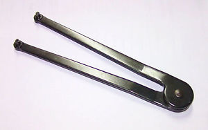

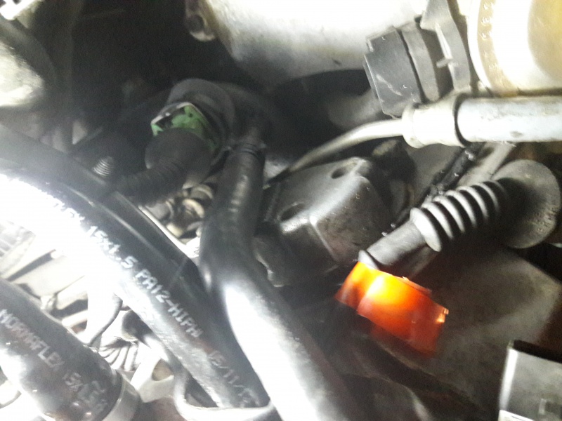

Quelqu'un aurait-il une astuce ou l'outils nécessaires pour démonter le visco-coupleur ??
J'ai aussi une petit fuite d'huile au niveau du capteur d'arbre a came, je sais pas si ça s'appel comme ça mais ça fuit sur la prise.

Pour le visco, il te faut un outils pour le bloquer afin de dévisser l'écrou qui à un pas inversé il me semble.
Moi j'ai pris ça sur eBay, ça fait le job :
Pour ta fuite d'huile, en effet il faut démonter le capteur d'AAC et derrière tu as un joint SPY. Il doit certainement fuir. Tu doit pouvoir le démonter sans retirer les caches soupapes. Par contre, tu vas voir c'est galère pour retirer le cache à cause de la durite derrière. Il faut le débrancher pour le pivoter afin de pouvoir le sortir.

Sinon ça ta coûter combien la cale d'admission + visserie et joints ?
Merci @mans39, je vais me procurer l'outil sur eBay.
Ok pour le joint spy je vais le changer.
En effet il y a eu la dose en pate a joint au mois ça fuit plus lol
Pour les spacer d'admission, complet 110 euros TTc livré.
perso je n'ai pas eu besoin d'utiliser l'outil en question
si je me rappelle bien :
- tu passes un tournevis par l'un des 4 trous de vis ou se fixe le ventilo sur le visco (s'ils sont débouchants) et tu t'arranges pour le bloquer dans un trou de la poulie de l'autre côté. le tournevis bloque les deux poulies, si c'est pas trop serré tu peux défaire l'écrou du visco (attention c'est un pas à gauche donc visser à droite pour déserrer)
- si les trous ne sont pas débouchants tu passes le tournevis sur une arrête du visco pour bloquer dans un des trous de la poulie derrière et idem ci dessus
Bon Bin j'ai essayé pas mal d'idées et je n'y suis pas arrivé a deviser ce foutu ecrou !!
J'ai essayé t'a solution @Vince mais je casse des ailettes et j'ai tordu le tournevis et les clé alen.
Va falloir que je commande l'outils en question et cest pas dit que j'y arrive.

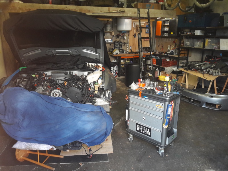

Pare choc déposé chez le carrossier.

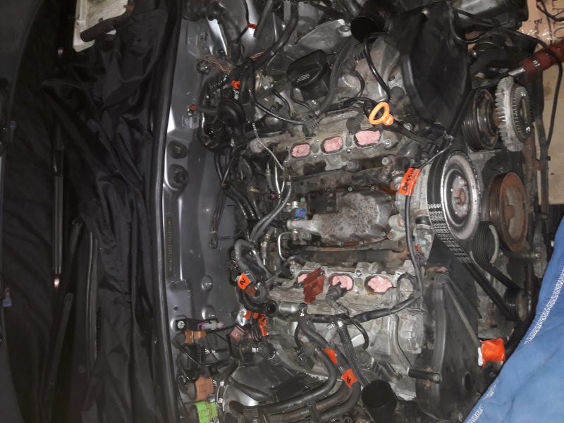

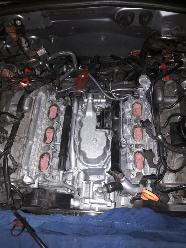

Photos du chantier...
C'est le bordel dans le garage !!

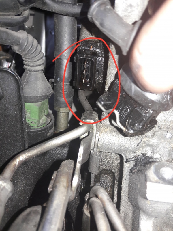

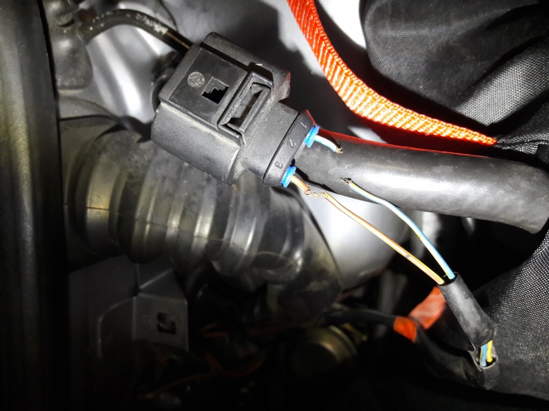

Est-ce que quelqu'un pourrai me renseigner sur les couleurs des files qui va à la prise noir.
C'est la prise qui est branché sous le vase de liquide de refroidissement.
J'ai pas retenu en démontant pour le refaire.
Marron/jaune -> 1 ou 3
bleu/jaune -> 1 ou 3
Peu importe, il n'y a pas de sens, c'est un contact ouvert ou fermé avec le liquide dans le bocal...
Ok super merci
Je vais souder ça proprement et bien isoler.

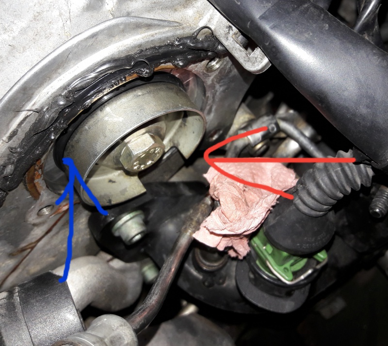

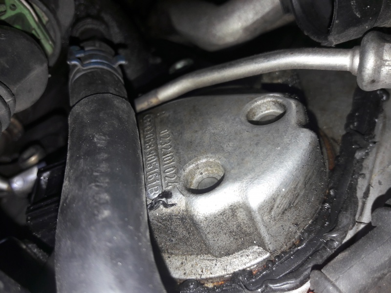

J'ai enlevé le capteur sur la culasse
Est-ce que je peux démonter la partie fléché en rouge, écrou et la cloche pour changer le joint fléché en bleu.
Oui tu peux sans soucis dévisser l'écrou pour retirer la plaque métallique afin de remplacer le joint spy.
Envoyé de mon SM-G900F en utilisant Tapatalk
Ok super merci pour ta réponse rapide !
Je peut mettre de la pâte à joint en plus?
Perso je n'en mets pas sur les spy. Nettoie bien et remet proprement ton joint. Attention si il à un sens de rotation particulier. C'est marqué dessus normalement.

Remplacement :
visco-coupleur, pompe à eau auxiliaire, 1 joint d'arbre à came, soufflet de cardan passager côté roue, joints d'admission.

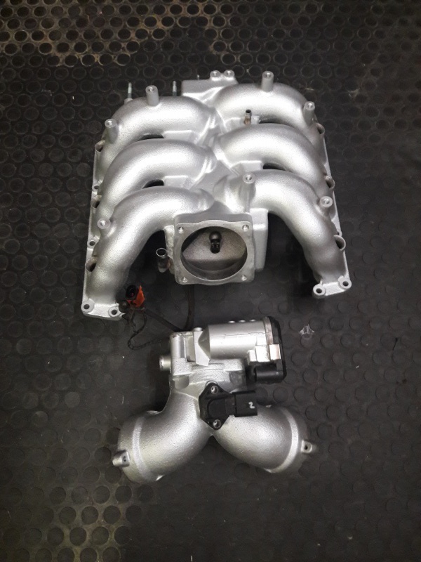

Petite rénovation de l'admission

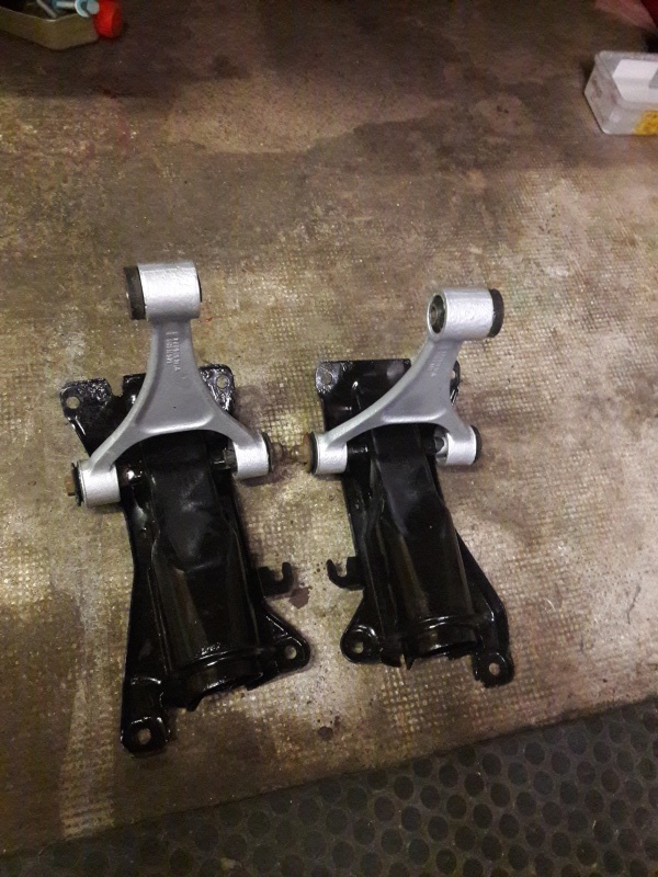

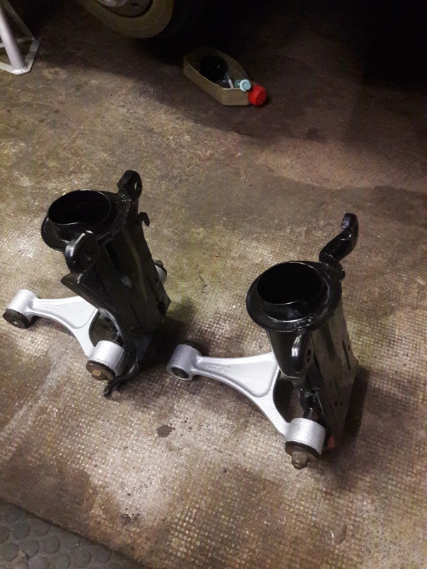

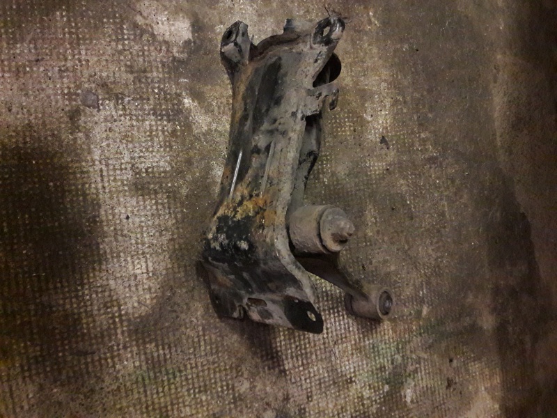

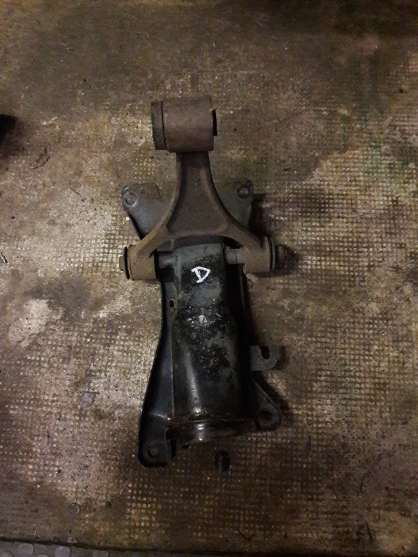

Rénovation supports d'amortisseurs arrières
Ponçage, anti rouille, âpret, peinture (ils en avaient bien besoin!!)
Avant :
Aprés :

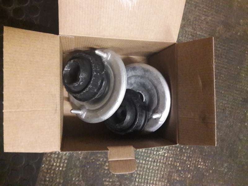

Montage amortisseurs + coupelles

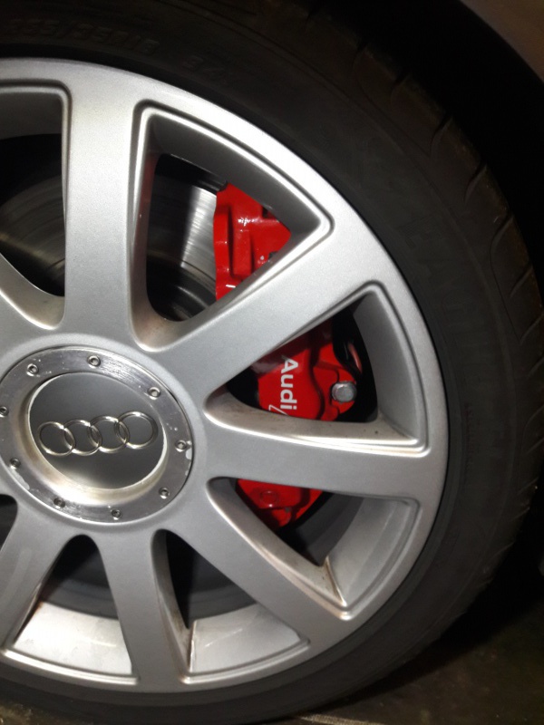

Purge liquide de frein + stickers
Installation de pare chaleur pour les freins.
