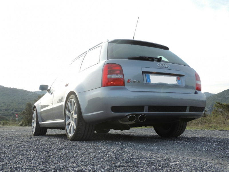

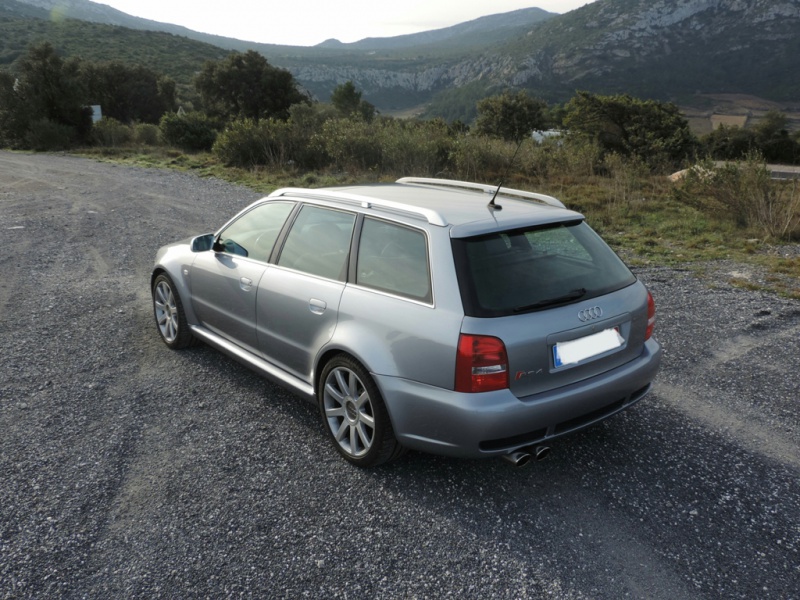

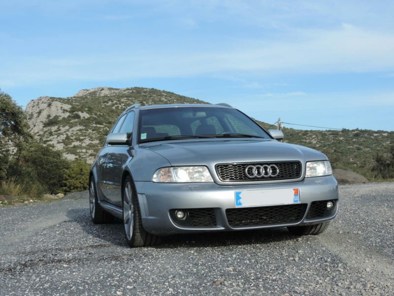

Place aux photos.
Photos modifiés

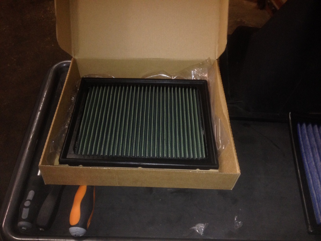

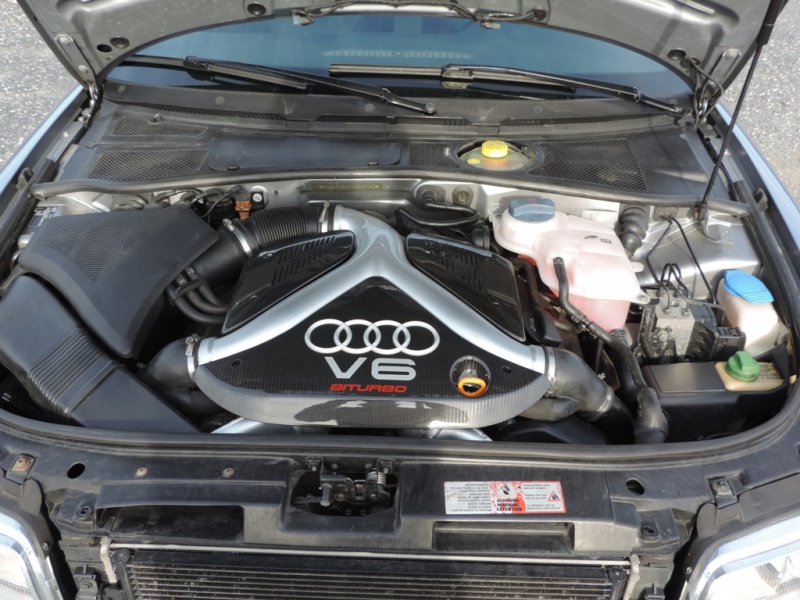

Petite nouveauté pour Noël, un filtre à air Green car l'ancien était abîmé, et un porte clé RS offert par ma femme.
L'ancien filtre à air
J'ai fait quelques tests ce weekend sur la voiture :
Test des dephaseurs AAC moteur au ralenti à froid [ 0 , 2 ] et à chaud [ 2 , 3 ]
J'ai pris ensuite des logs pour tester mon débitmètre à 6800 tr/min j'ai 345.69 gr/s je pense que c'est correct sachant qu'elle n'ai pas de reprogrammée.

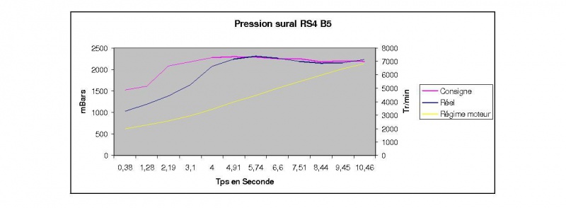

Tu nous donneras resultat apres mesure des pressions via le canal 115 .
J'ai trouver un lien qui parle des pressions turbos, avec les canneaux 115 et 117
http://forums.audipassion.com/topic/98359-encore-un-probleme-de-pession-turbo/

Aujourd'hui j'ai testé les groupes 115 et 117 avec le VagCom par contre pour les déchiffrer il me faudrait un coup de main...
J'ai fait 2 prises de Log, en 3ème pied planché de 2000 tr/min à 7000 tr/min
merci
LOG-RS4-115-117-xxx.xls
LOG-02-RS4-115-117-xxx.xls
Je ne connais pas trop le V6 biturbo, mais ça semble un peu long à charger... Ca et une MAF un peu augmentée, je chercherais une éventuelle fuite. Attention, je dis peut-être une grosse connerie!!!
Mer###!! j'aurai une fuite dans mon circuit de suralimentation 😕
