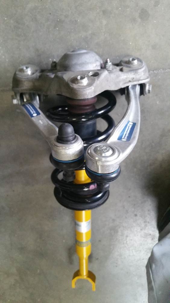

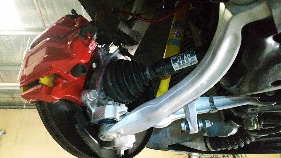

Slt les Gars, montage effectuée sans problème avec le kit complet MEYLE 116 050 0087/HD tous tombe très bien. Pour le diamètre des rotules inferieure j'ai eu un doute au début alors j'ai téléphoné chez Audi a AUCH dans le Gers (32) et le gars il ma dit que sur les RS4 b5 il existe qu'une seule coté pour la roture de pivot. voici le lien ou j'ai acheté les mienne plus quelques photos. http://www.ebay.fr/itm/MEYLE-HD-QUERLENKER-SATZ-VORNE-AUDI-SKODA-VW-VERSTARKT-12-TEILIG-1160500087-HD-/231769336231?hash=item35f68769a7:g:dtIAAOSw0JpV6DLl Voici la suite des photos ! -
