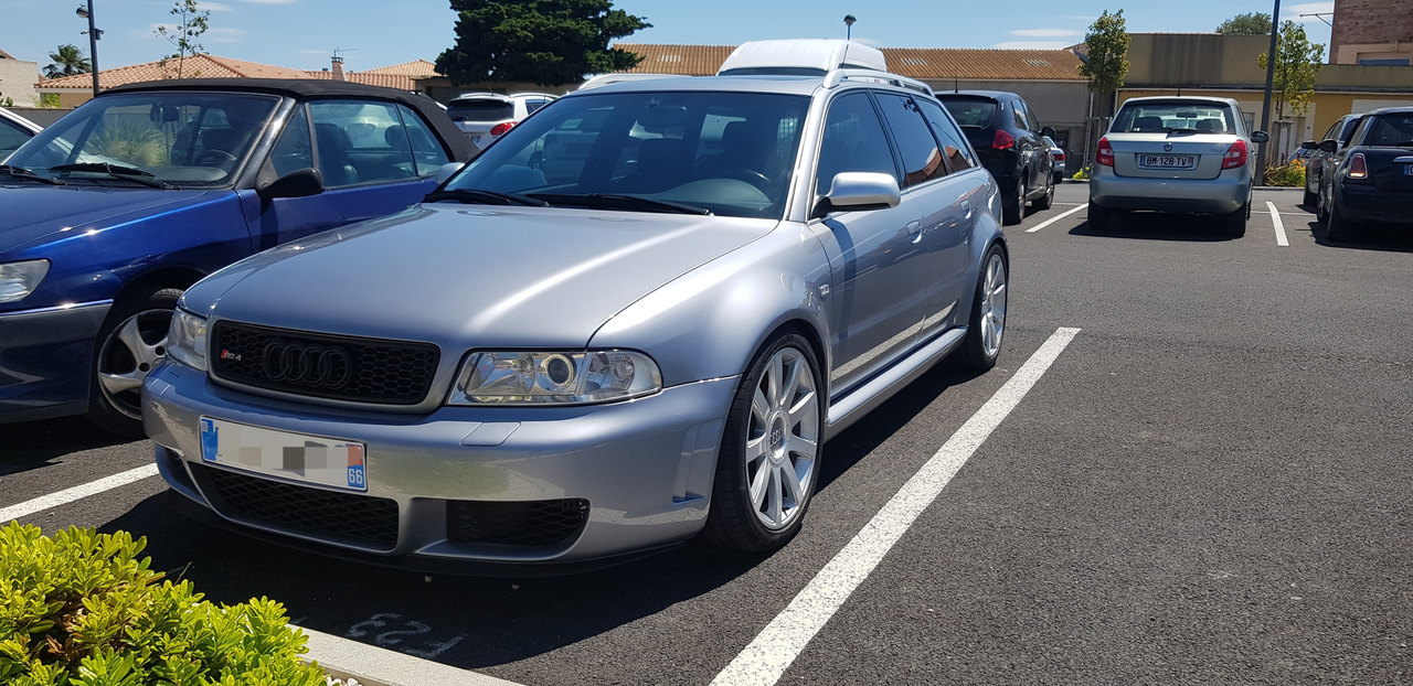

Pratique le système pour enlever / remettre les cata, j’ai pris des cata sport wagner pour être dans les règles mais trop peur de les faire frotter, c’est ce qui va toucher en premier sur dos d’âne... 😭
Merci pour vos avis sur le choix de calandre 👍🏻.
Je souhaiterais moderniser mon intérieur (tout en gardant les pièces d'origine de côté) en commençant par le volant puis les sièges.
Pour le volant vous me conseillez quel modèle qui s'adapte le mieux ?
Ainsi que les sièges avant, les modèles recaro F1 des RS4 B7 ou S3 me plaise beaucoup mais dur à trouver !

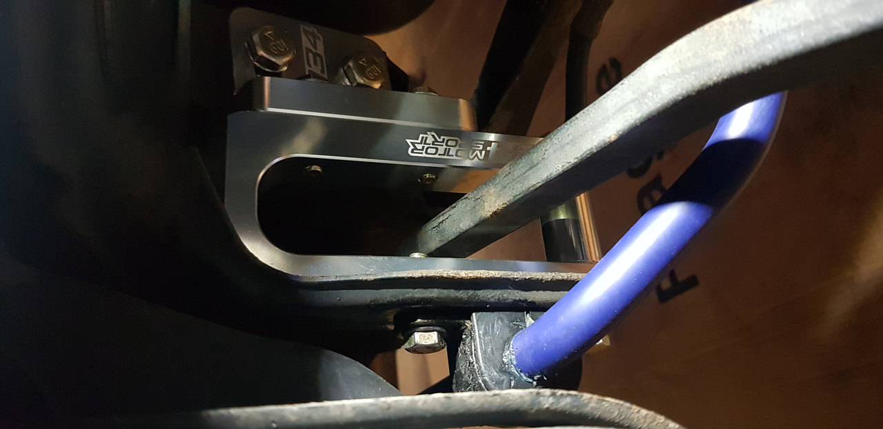

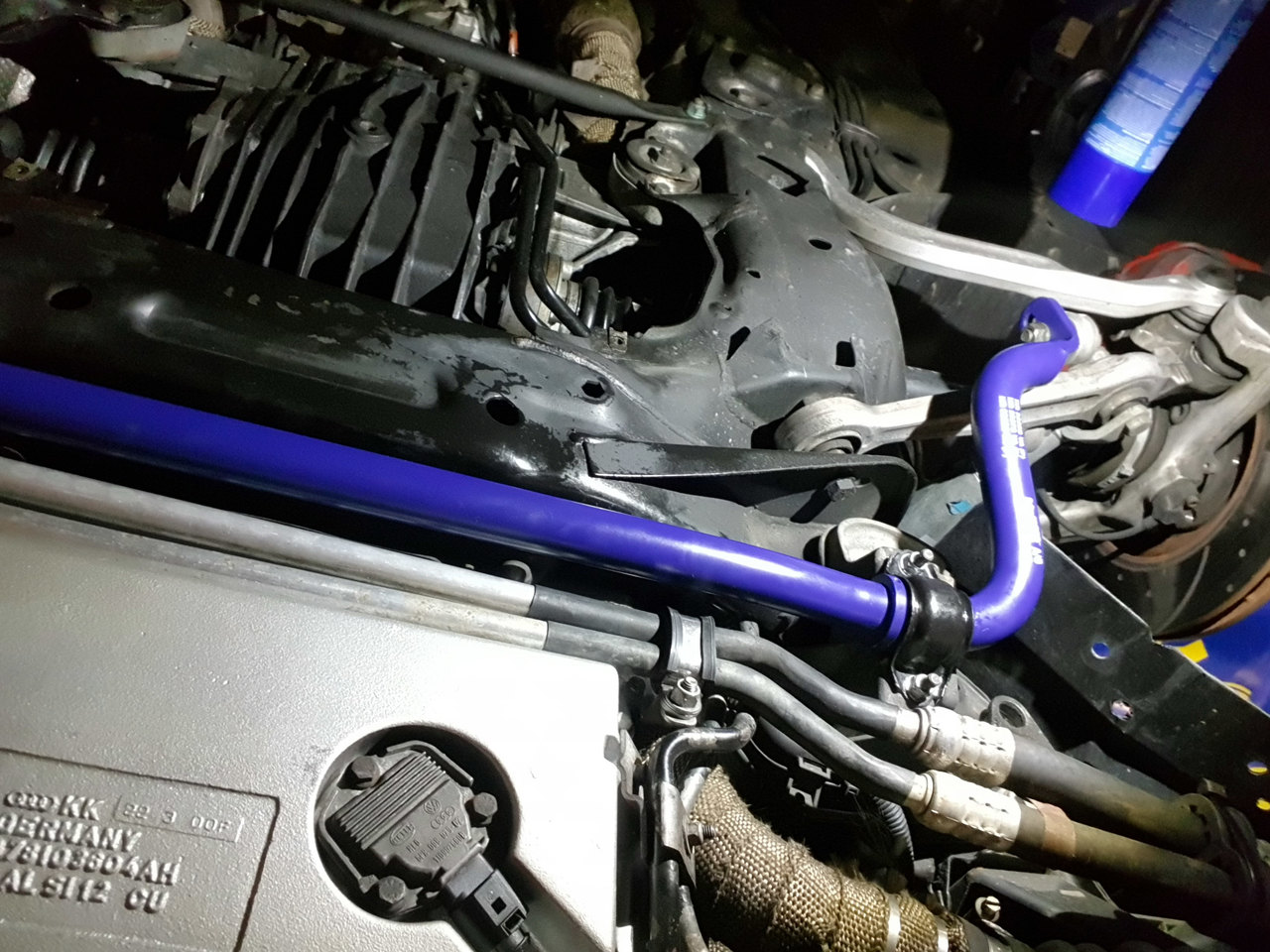

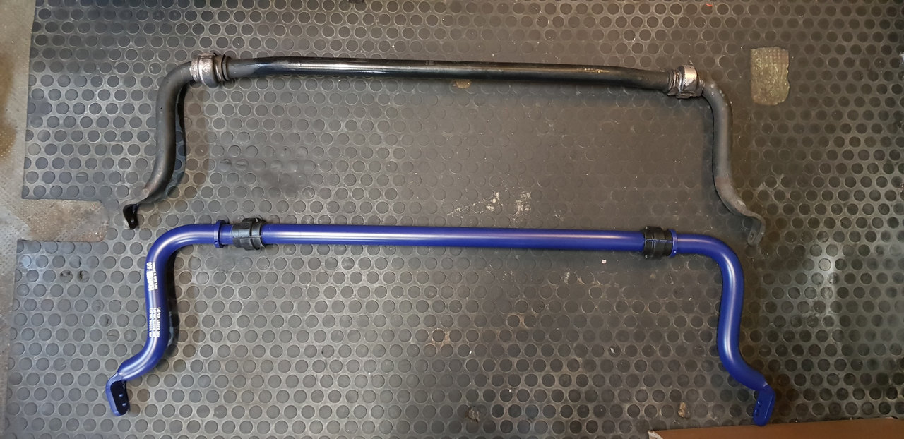

Mise en place des barres anti- roulis H&R 32 x 17mm avec renforts de châssis arrière 034motorsport.
Différence barre origine VS barres H&R :
Barre Avant :
Barre arrière + renforts :
J'ai ressenti une grande différence de tenue de route la voiture vire à plat c'est impressionnant 😱 , et j'ai conservé le confort que j'avais.
C'est une bonne mise à jour du châssis 👍🏻.
