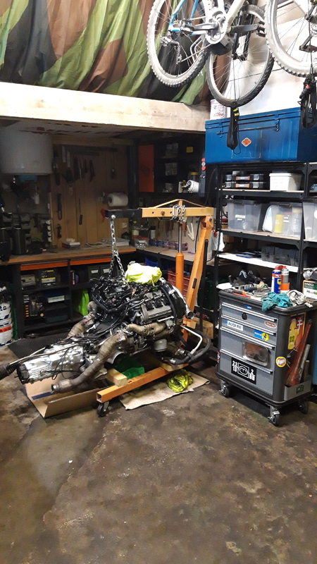

Effectivement bruit d'échappement, plus précisément du collecteur.AP-Smiles_u1F61E.png

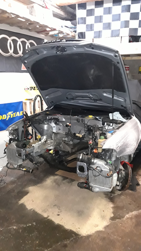

Voilà maintenant plus de 2 mois que j'ai re sortie le moteur pour contrôler mes collecteurs d'échappement.
On voit bien des traces d'échappement sur le collecteur et sur le moteur.
Alors soit la platine c'est déformé
Soit les écrous étaient mal serrés
Soit ... je sais pas ...
Ça fait 2 mois que j'ai commandé de nouveaux collecteurs d'échappements et après plusieurs relance je vais peut-être "bientôt" les recevoir !!
😳c’est quoi cette merde de collecteurs pourtant ça a l’air d’être de qualité Quand tu l’a desserré tu as senti que ces derniers écrous étaient desserrés ?
il y a 18 minutes, milan38 a dit :
Effectivement ce sont des collecteurs de qualités mais j'ai fais une erreur en voulant renforcer ces derniers.
(J'ai fais souder les manchons de dilatation) ☹
Quand je les ai fait renforcer, je ne savais pas que les manchons servaient pour la dilatation.
C'est en discutant avec AG-MOTORSPORT qu'il m'a dit que ça servait à ça et que ce n'était pas normal la platine déformée.

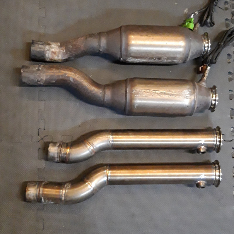

En fin d'année 2019 j'ai remis :
Catalyseurs d'origine
Remplacement des bras inférieurs
4 pneus neuf
Géométrie
= Passage au contrôle technique.
Résultats : R.A.S hormis un défaut, "ripage excessif"
Retour en configuration decata.

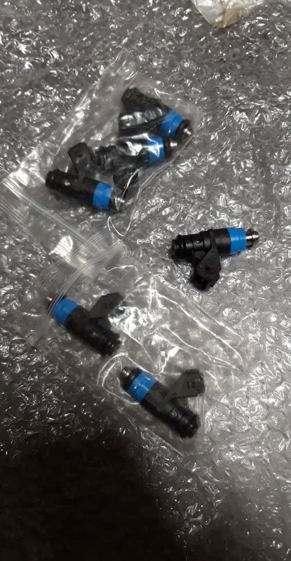

Je me suis procuré des injecteurs 630cc neuf pour une future Cartographie Flex-fuel.

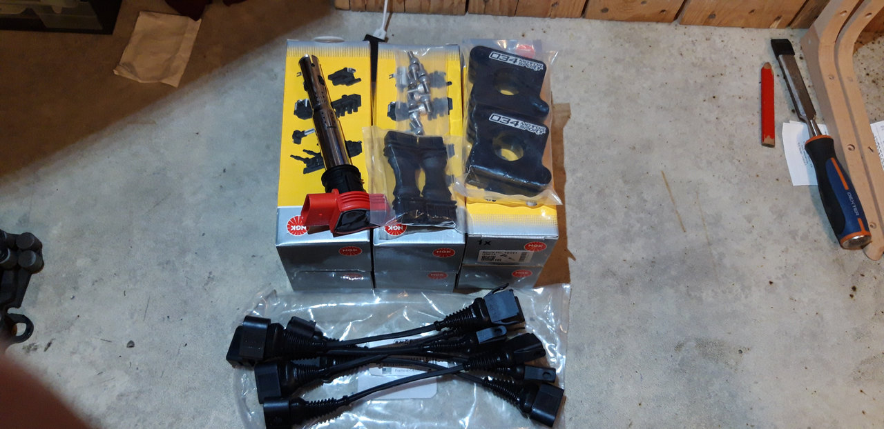

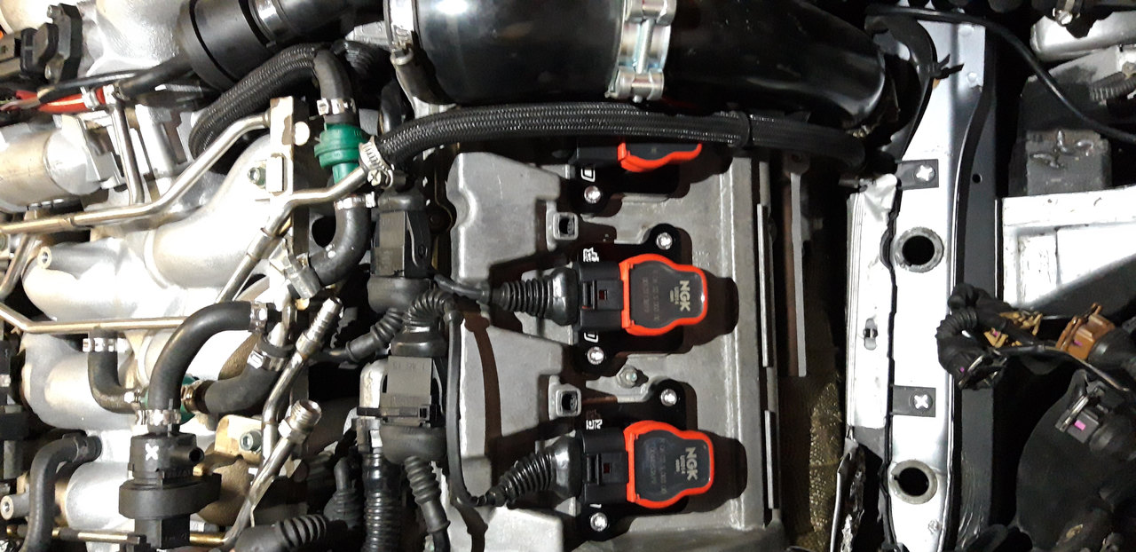

J'ai récemment acheté et installé un kit tfsi avec bobines R8.
Toujours autant passionné, je recherche toujours la fiabilité et quand je peux, je remplace des pièces en préventif.

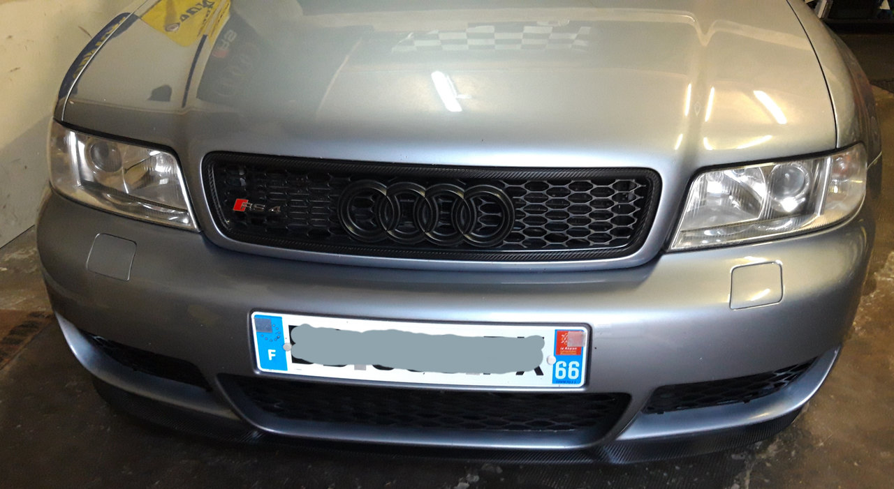

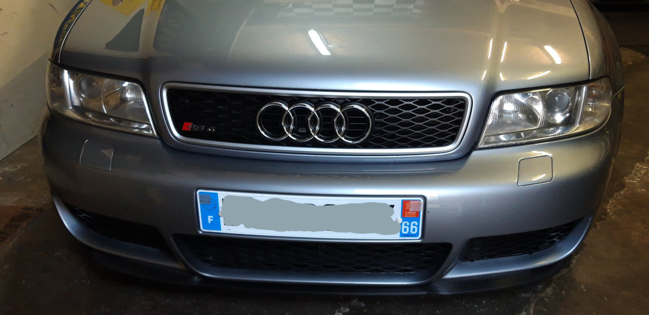

Question esthétique, j'ai une calandre en covering carbone avec sigle OOOO noir et une calandre d'origine.
Vous préférez laquelle  ??
