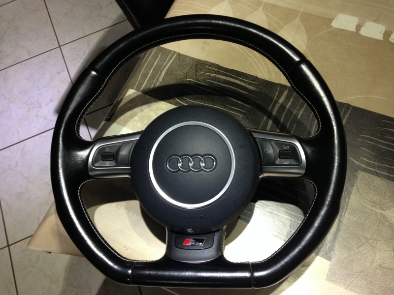

Bon alors, petit retour pour mon volant, j'ai reçu le volant la semaine dernière. Il avait besoin d'un bon nettoyage et c'est fait:

Sinon 4A13, alors j'ai acheté le volant 100 euros avec le port mais dans un état très sale, 30 minute de nettoyage avec de l’ammoniac et il est redevenu tout propre ensuite j'ai passer un solvant pour enlever le vieux vernis, passage d'une patte restauratrice teintée noir sur tout le volant 45 minutes de séchage, puis passage du nouveau vernis avec séchage de 12 heures à 20°. Les produit viennent de chez altacuir je les avaient achetés pour refaire mon volant d'origine au début. Et le résultat est pas mal.
les commandes, 50 euros avec le port, et l'airbag 110 euros en Allemagne sur ebay !!!!!.

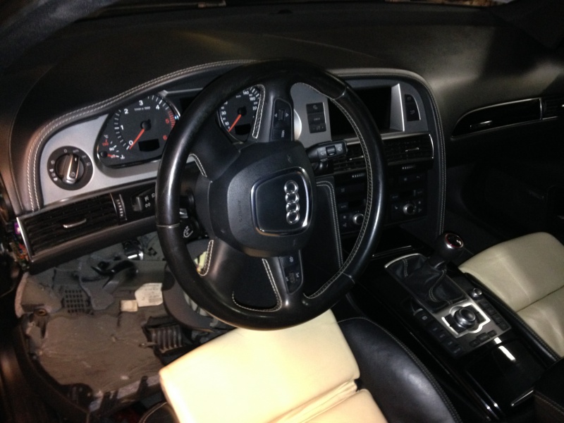

Bon et bien c'est fait, j'ai quand même perdu 30 minutes avec les vis torx de 8 pour l'entourage de la colonne de direction mon tournevis était trop court de 10 mm nickel tout fonctionne bien, même l'airbag ne c'est pas déclencher LOL. Enfin pas très fier en rebranchant la batterie :reflexion: mais le résultat est là.
Photos, j'en ferais en plein jour, dans le garage c'est pas top.
Avant:
Après:

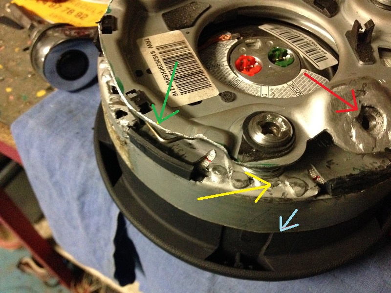

Maintenant, les modifs que j'ai fait sur l'ossature de l'airbag (airbag audi A8 D3) alors, j'ai démonté l'ossature de l'airbag en acier qui était trop grande pour rentrer dans le volant RS3, j'ai découpé tout le tour au flèche bleue pour réduire le tour de 5 mm au diamètre, ensuite décaler les vis de fixation de 4 mm flèche rouge, enlevé un peu de métal qui gênais flèche verte, et enlever 5 mm sur la hauteur pour ne pas voir le métal une fois reposer sur le volant.
Ça fait un peu de boulot mais j'ai tout les outils nécessaire au boulot. J'avais demander à un gars de la section A8 D3 de me mesurer le diamètre de l'airbag pour être sur qu'il irais bien avec le volant.
Je n'est rien toucher au niveau de l'airbag lui même, et j'ai remis le câblage que j'avais d'origine sans aucune modification de fils.
