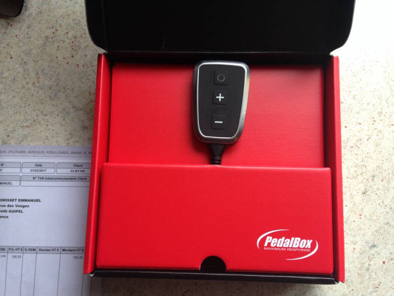

Alors des nouvelles de la pedalbox, Donc colis reçu ce matin que j'ouvre ce soir en rentrant du boulot, ho c'est joli !!!
Alors, je déballes le matériel et la surprise, par de notice en Français ? bon pas grave je fait une traduction avec l'outil translate sur le net Car il y a un paramétrage à faire avec la pédale pour la première mise en route. Une foie tout traduit, je descend à la voiture et en prenant la pedalbox je remarque que ce n'est pas la même prise que sur ma voiture alors qu'il m'on demander de démonter ma prise pour vérifier le modèle (il y à deux montage). Et en plus la prise qui est sur le modèle que j'ai reçu ne correspond à aucun des deux modèles qu'ils m'ont montrer !!!!
Donc pas de montage pour le moment :mur: :mur: j’espère que le produit sera plus sérieux que leurs gestion de stock et mise en colis ???

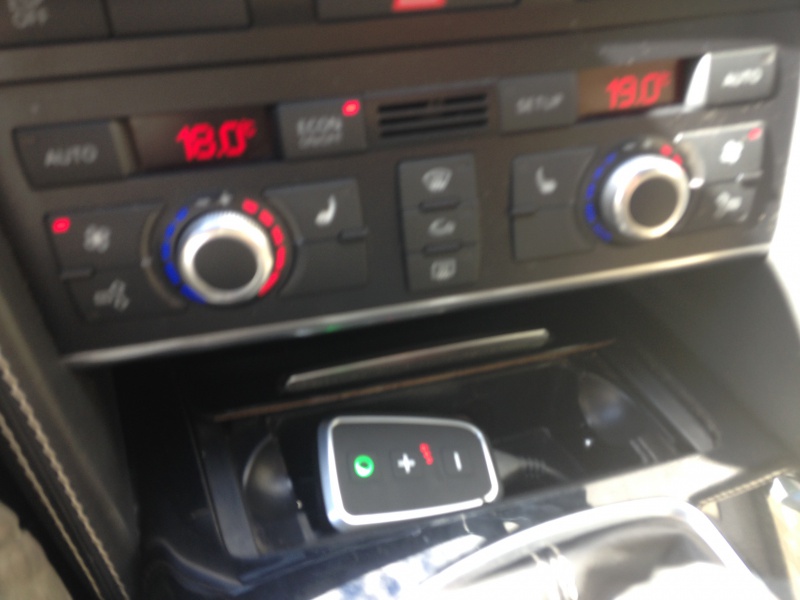

Bon, colis reçu aujourd'hui. Montage effectuer il y à 20 minutes ( je l'ai mis dans le cendrier avant car il ne me sert pas et en plus on ne voit rien une fois fermer.
Alors première impression !! c'est de la bombe, plus rien à voir avec l'origine. Plus aucun trou à l’accélération et quelle accélération :moto: j'ai essayer un peu tout les mode sur une petite route à côté de chez moi et il y a tellement de réglage possible que l'on trouve se que l'on veut. je l'ai mit en mode sport avec 2 niveau au dessus. Pour info, il y à 4 mode : normale, ville, sport et sport plus et dans chaque mode, il y à 6 niveaux 3 vert et 3 rouge. En mode sport plus et avec 3 niveau rouge, ouffffff. il faut que je resserres mes vis de siège LOL.
En tout cas très content du résultat et surtout plus de trou à l’accélération, c'était pour moi la raison de cet achat mais j’avoue que j'irais faire un tour de temps en temps en sport +

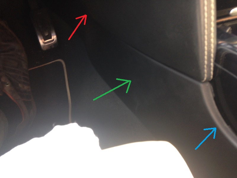

Pas de soucis pour les photos, je ferais ça demain sinon, il a fallut que je fasse une petite découpe dans la partie inférieur du cendrier pour passer les prises (au niveau de la partie qui se démonte comme ça l'entaille est plu petite). Ça ma pris environ 45 minutes pour le montage. Démontage partiel de l'habillage en plastique qui fait tout le long de la console centrale (démontage que de la partie avant) démontage du cendrier, retirer la vis de 6 (clé de 8 ) sous le tablier pour débrancher et re-brancher les nouvelle prises sinon rien de compliquer. Après on passe à la synchronisation de la pedalbox avec la pédale d'accélérateur et c'est fini.

je l'ai mis dans le cendrier avant et une foie fermer, on ne voit plus rien du tout.
Sinon, j'ai fait passer le faisceau électrique par le coté derrière le plastique flèche verte. il suffit de démonter la vis derrière le cache flèche rouge autrement le faisceau ressort à ce niveau (flèche bleue) derrière le plastique il y a la place entre le cadre blanc et la console centrale.
