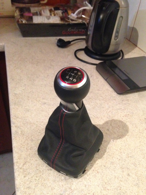

Bon ben finalement j'ai bien reçu le levier de vitesse que j'avais commandé sur le bon coin grace à Victor qui avait mis le lien sur les bonne occaz pour nos A6.

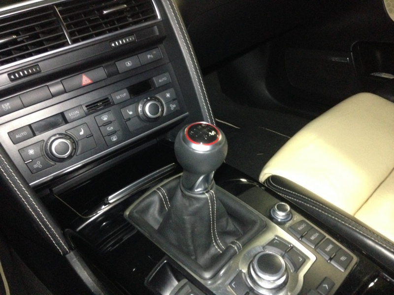

Il est en très bon état, par contre j'ai remis mon cuir avec les coutures crème et le montage m'as pris 10 minutes.
Le levier que j'ai reçu :
et le levier monter avec mon cuir autour:
Et voila, merci Victor :marcelpoire:
Manquerait plus qu'il mette un pédalier alu :bigthumbup:
Helioman, attends-moi, j'arrive :icon_lol:
Super le rendu! Bravo pour ton achat!
Heureusement qu'il y a pas eu des soucis avec le vendeur, car ca avait l'aire louche pour un moment cette affaire.
Merci à tous, en fait je vous avoues que j'ai eu un doute, mais le colis est bien arrivé. La prochaine modif sera surement le volant ???
Bah oui, quand même, un volant qui va bien pour aller avec le pommeau. :race:
félicitations, ca rends très bien :marcelpoire:

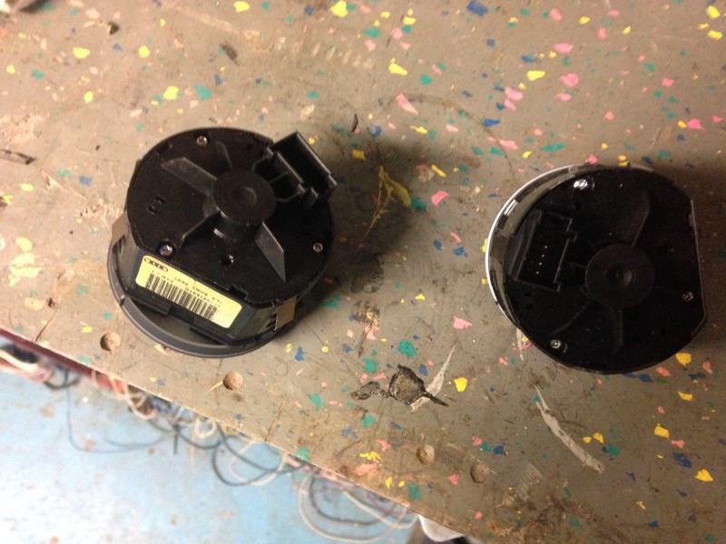

Bon alors ce matin, j'ai modifier l'interrupteur de phare de j'avais commander en chine avec celui d'origine comme j'avais déjà fait pour le frein à main.

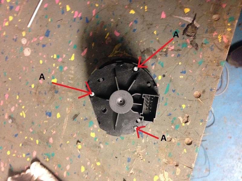

Donc pour ça il faut déposer les trois petite vis cruciforme Rep : A

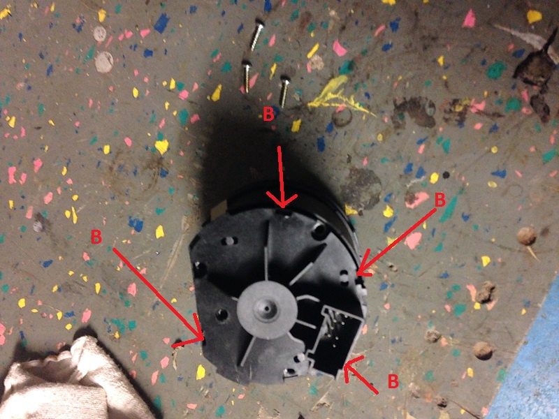

faire levier avec un petit tournevis plat au endroit Rep : B

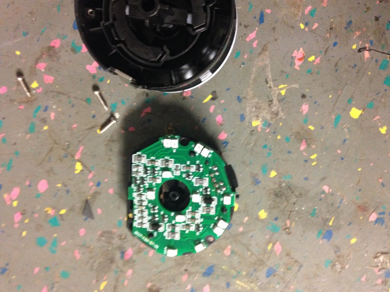

Ce qui donne cela une fois ouvert.
En comparant les deux circuits imprimés, on voit bien qu'ils y à des différences.
il ne reste plus qu'à inverser les deux circuits imprimés, de les re-clipser et de remettre les vis. Et voila c'est fini. Pour info, j'avais monter le chinois tel quel et il fonctionnait très bien mais bon je suis plus rassurer avec l’électronique d'origine.
Merci Victor, mais c'est très simple à faire, et depuis que j'avais monté l'interrupteur, j'avais comme un doute sur ça fiabilité !!! Peut être à tord mais bon

Merci RABITO, et je confirme bien que tout fonctionne bien sur le bouton, essai fait hier soir vu le brouillard qu'il y avait.
Tu as eu raison de faire cette petite opération :bien:
Merci Bagheera
Bien joué, il fallait y penser... :bien:
