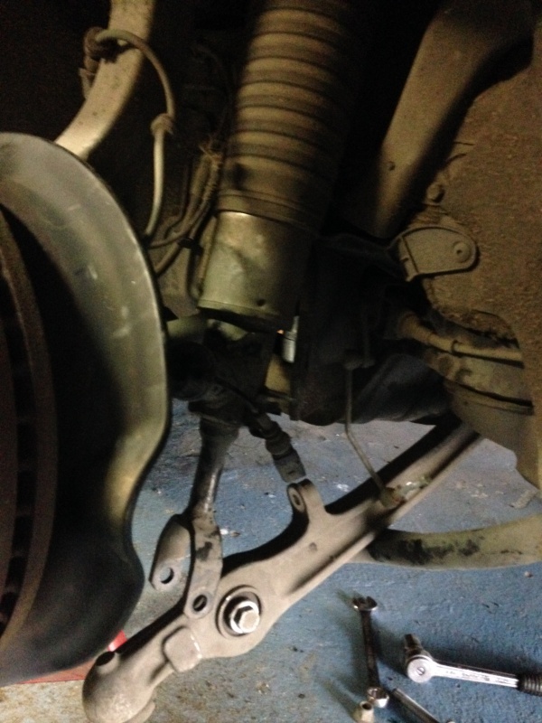

quelque photos:

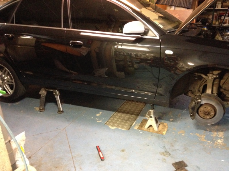

La voiture sur cale:
le début du démontage:

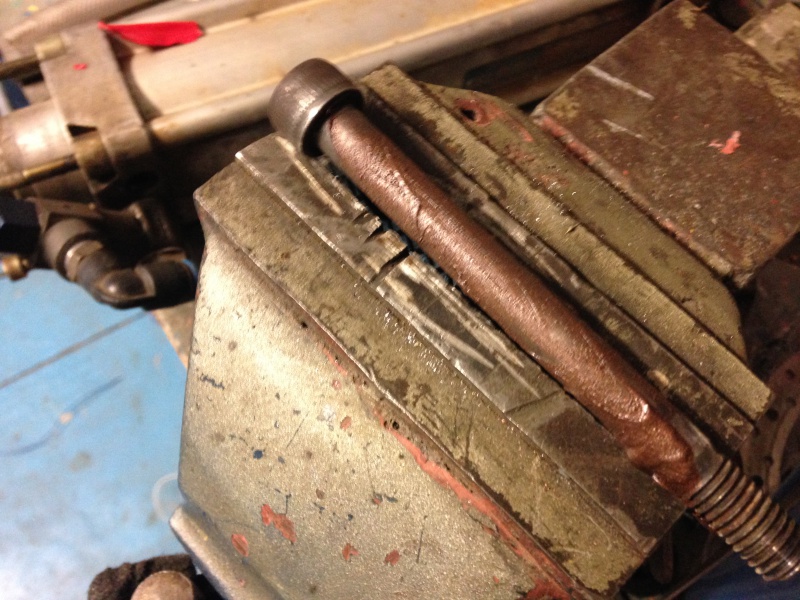

et la, ça se complique, la vis bloquer casser au ras :mur:
Du coup, démontage de tout oups, il n'y a plus rien :
Et la deux heures pour enlever une vis, et presque 3 h 30 pour enlever les deux parce que, l'autre côté aussi il a fait des sienne :

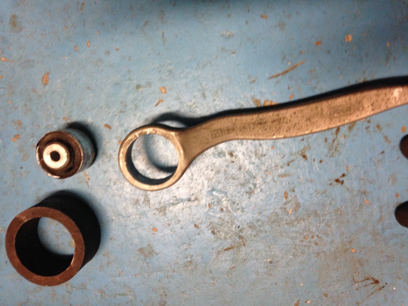

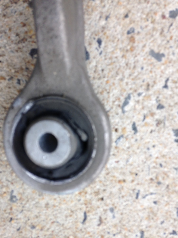

les silentblocs HS, ils sont complètement casser, le caoutchouc tourne à l'intérieur.
la dépose des silentblocs, de la rigolade avec le bon matèriel :
une fois enlever :
Les silentblocs changer , attention il y en a qui ont un sens d'orientation :

Le seul moyen d'enlever une vis grippée dans l'alu est de la chauffer mais pas avec un décapeur thermique mais au chalumeau, il faut la porter au rouge, une première fois, la laisser refroidir et recommencer 2 voir 3 fois et après, essayer de la tourner.
Par contre, il ne faut chauffer que la tête de vis, pas le support, ça n’apportera rien et comme vous ne verrez pas l'alu changer de couleur une fois chaud, vous le verrez fondre et là, il n'y aura plus qu'à tout remplacer et il y a même de très grand risque qu'il y est de mauvaises brulures si vous touchez les bras.

Oui mais vu que je ne changeais pas les rotules, je ne voulais pas trop chauffer. Mais je ne pensais pas galérer autant quand même.
En même temps, une vis acier dans de l'alu soumise au condition les pires, eau , sel en hiver sur les routes ect... les pièces se soudent entre elles, je ne comprend pas pourquoi ils ne montent pas ça avec une graisse spéciale ???
Le pire, ce sont ces deux vis donc avant de démonter quoi que se soit, essayer de les démonter en premier comme ça si ça merde, vous pourrez anticiper. Et prévoyez en deux au cas ou ( M 10X 110 en 10.9 kgs).
Bon courage pour ceux qui vont se lancer autrement, ils n'y a pas de difficulté particulière. Sans le problème des vis, ils faut compter 3 bonnes heures de taf ( sans bière) je l'ai prise après. :kimouss:
C'est bien vrai qu'avec un peu de graisse spéciale, ça n'arriverait pas, et tu peux chauffer, avant que ça te fonde les caoutchoucs des rotules et même virer la graisse, c'est que tu auras vraiment mis la flamme contre et tu utilise une petite buse sur le chalumeau et bien prendre son temps pour chauffer.

Merci pour les infos.pour les vis j ai vu dans une vidéo un mec qui y va au burineur pour tout décoller.ç avait l air de fonctionner.il mettait la mèche du burineur dans la fente de 2 mm ou l on glisse les rotules.
Bonsoir.
J'ai retrouvé une vidéo sur le forum en section A6 C5 en anglais où on utilise un marteau burineur pour décoller cette fameuse vis qui nous résiste tant.
Bon, dans tous les cas, la vis est morte, il faut donc en prévoir de nouvelles pour le remontage.

Oui heureusement, en fait, les silentblocs du haut était tellement usés que la partie en alu des triangles touchait la partie métallique du châssis ou ils sont fixer, il y à une belle marque de frottement.

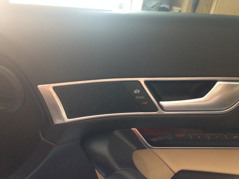

Je viens de recevoir mon bouton de verrouillage pour la porte passager, montage en 5 minutes et fonctionnel. Victor, tu avait raison, le calculateur est déjà paramétrer pour le verrouillage. :bien: :bien:
P..tain j'avais pas ton post sur ton train avant, beau boulot bravo...;-)
Bravo pour le bouton également...
Merci, et je remercie aussi Bagheera et bien sur Victor, pour le tuto sur le réglage de la suspension piloté et le bouton de verrouillage.
Bravo a toi! Excellent, ca fait plasir de voir que je n'ai pas fait le tutoriel pour rien! Tu est le deuxieme a avoir fait cette modif... :secret:
Je vais peut etre la faire sur la voiture du voisin aussi, il est pas encore decidé.
Merci Victor, du coup ma femme rigolait pour cette modif et maintenant, elle trouve ça pratique à les femmes !!!

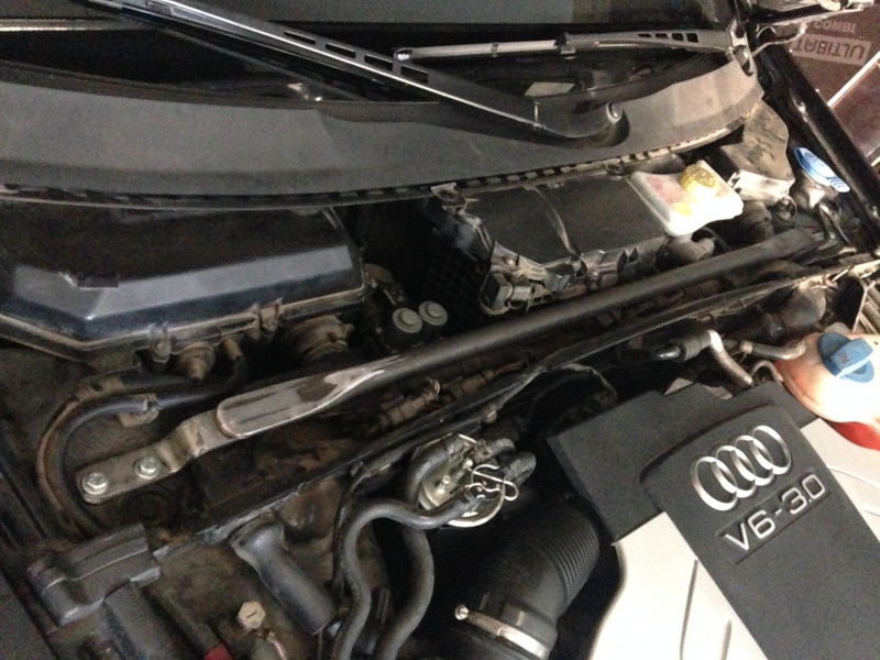

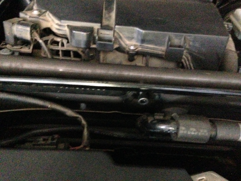

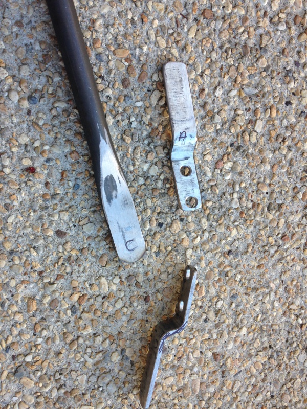

Bon, maintenant je vais me faire une barre anti-rapprochement que javais d'origine sur mon autre A6 mais pas sur celle là ??
Mais je vais la faire en tube hydraulique de 27.6 mm de diamètre et 4.5 mm d'épaisseur.
J'ai déjà préparer les pattes et la barre, il faut maintenant souder les pattes sur la barre au bon emplacement.
Quelques photos:
les pattes et la barre:
les pattes et la barre poser pour tracer leurs emplacements:
la fixation du milieu:
Demain la soudure, puis la peinture après l'essai. Je ne sais pas trop la couleur encore ??
