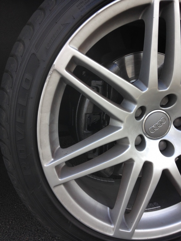

Elle est vraiment splendide cette voiture, le fait d'avoir peint les etriers la rends encore mieux.
Elle est exclusive!
Bel intérieur sublimé par quelques modifs :marcelpoire: mais la peintures des étriers est un peu trop discrète sur tes photos.
Un grand merci à tous, c'est vrai qu'on ne voit pas grand chose sur les photos peut-être sur celle-çi :: 24936920160416134155.jpg
j'ai peint le ressort en noir.
Sobre, propre et magnifique. Tout dans le subtil :bien:
Merci, vos voitures sont trés belle aussi :love: prochaine étape, les coques de rétros
Tu as raison. Sur ta couleur de carrosserie, ça ressortira bien :)

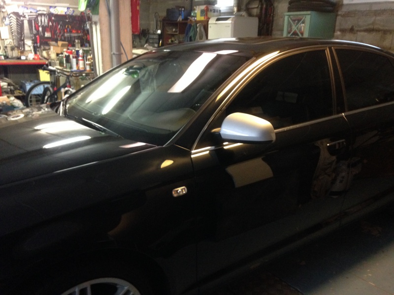

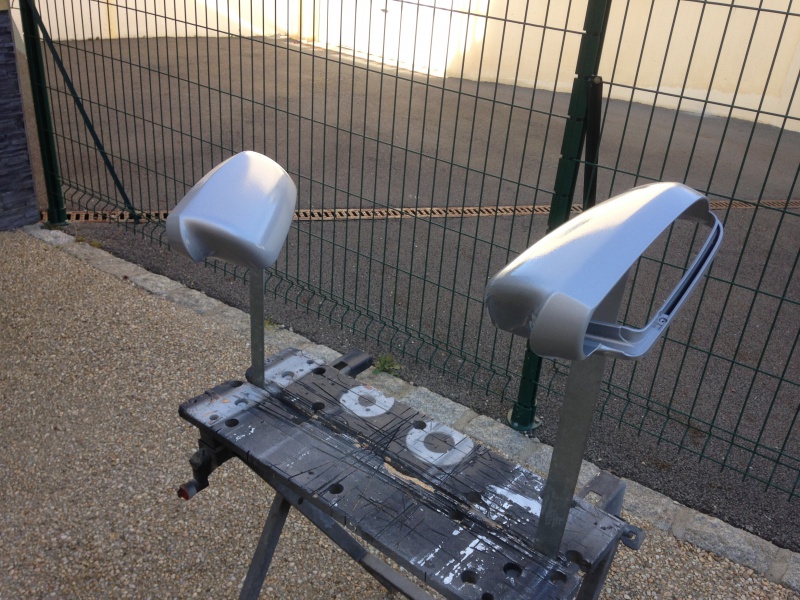

Alors après 1 h de ponçage et de dégraissage, la première couche de peinture :

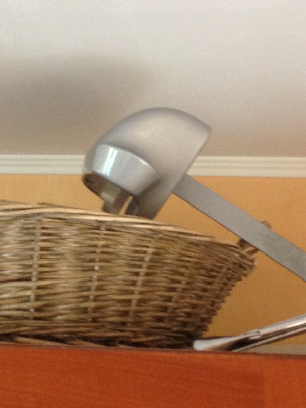

Après six fine couche avec 5 à 6 minutes d'attente entre chaque,le résultat final:
Puis séchage dans la cuisine, je sais, ce n'est pas une cabine de peinture mais c'est la pièce la plus chaude de la maison (heu après la chambre bien sur) !!! :icon_lol:
La suite du montage demain ou après demain suivant le séchage:
Bravo! Finalement je ne suis pas le seul atteint par le virus...
Je crois que la section A6 est rempli de timbrés (dans le bon sens du terme) :icon_lol:
Ou alors de passionnés :)
Bravo pour l'instant pour ton travail... mais attention que madame, ne les mettent pas au lave-vaisselle :)

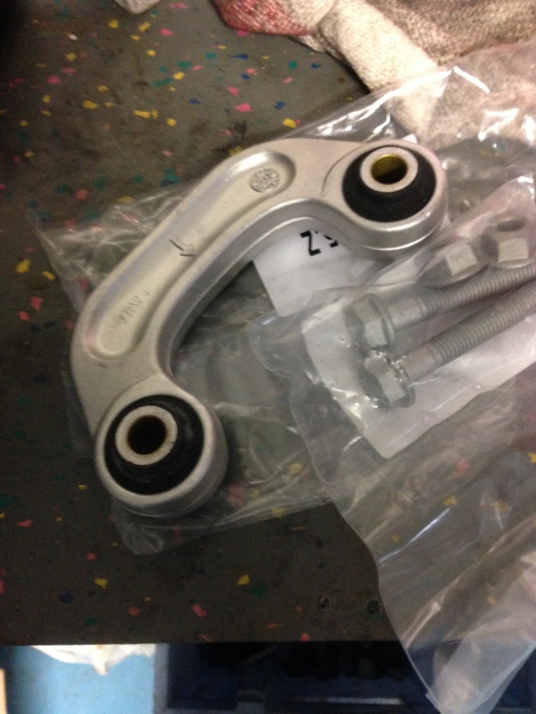

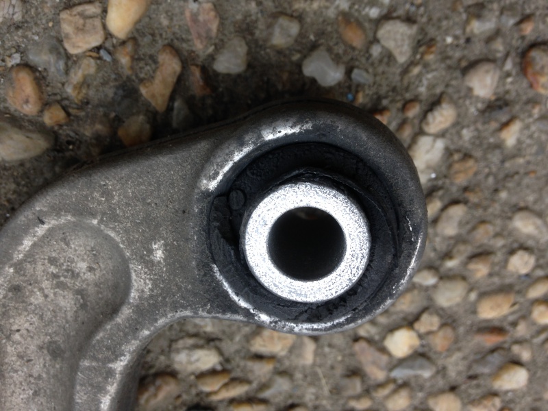

Autrement j'ai reçu mes biellette de barre stabilisatrice et je l'ai est monter dans la fouler voiçi les neuves puis les anciennes HS

une question pour tes biellettes.
tu avais quoi comme symptômes et c'est facile a faire?
Alors, je m'en suis aperçu avec un bruit de claquement au niveau du train avant et pour le montage, c'est tés simple, tu enlèves ta roue,tu met une chandelle pour sécurisé, tu soulages la barre stabilisatrice avec un cric et un caoutchouc pour ne pas l'abîmer, tu dévisses les deux vis, tu remets la neuve (attention au sens, il y a une flèche), tu approche les vis et écrou, tu remontes ta roue et tu fini le serrage la voiture au sol sur ces roues. et voila c'est fini.

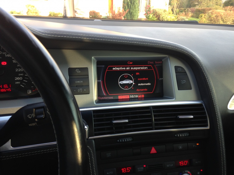

Enfin presque :mur: :mur: j'ai vu que les silentblocs des biellettes supérieur était casser aussi :mur: :mur: :mur: et la c'est pas pareil, il faut déposer l'amortisseur avec les biellettes pour pouvoir déposer les vis et en plus j'ai la suspension piloté et il faut vider le système avec vagcom déposer l'amortisseur changer les pièces, tout remonter et finir par remplir le système d'amortisseur.
A moins que quelqu'un à une autre méthode mais c'est celle décrite par la doc technique.
d'accord je te remercie pour ces infos. moi j'ai de simple amortisseur dans tout les cas
A ok, mais la dépose des amortisseurs doit être faite aussi.

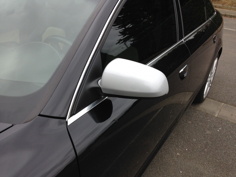

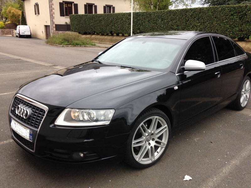

Bon, voici une photo des rétros avec la voiture dehors:
allez une autre :
Prochaine étape, les silentblocs des bras du train avant.
L'ancien proprio l'avais fait mais... Fallait voir comment. Sans rien démonter. Donc j'ai remis la couleur d'origine. Il avait fait aussi au niveau de l'échappement en bas du par choc
:malelovies: ah c'est jantes un classique mais tellement belle!!!!
Bravo pour la peinture sur tes rétros. C'est brillant mais pas trop finalement, juste ce qu'il faut. A moins que ce soit le manque de soleil qui donne cet effet.
Elle a changé beaucoup avec ces retros! Bien joué sur ce coup ci!

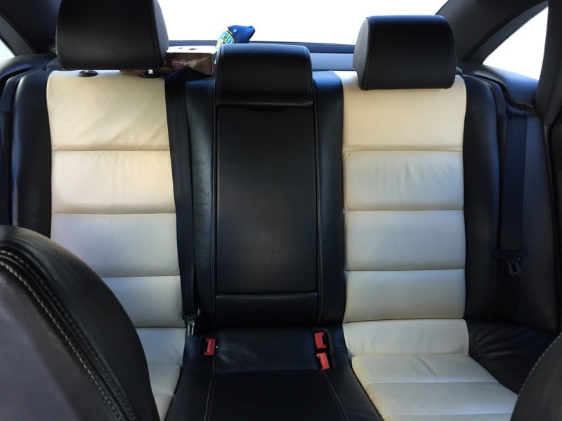

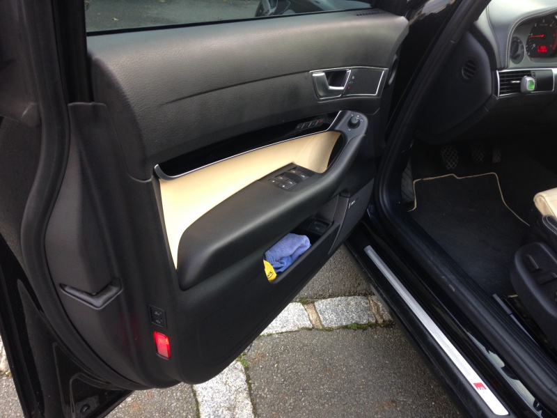

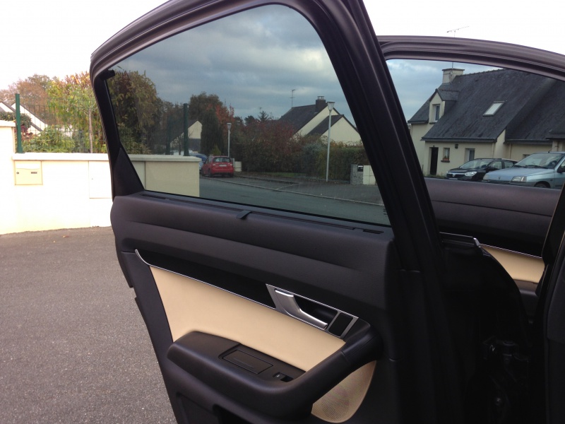

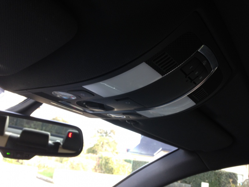

Bon pour les photos de l’intérieur en voici quelques une :
18176920151108155626.jpg[/url
Et voila Victor:
OUI, je confirme! C'est pas pour rien que j'ai demandé des photos. Exclusive, c'est quelque chose chez une Audi. Et tres bien optionnée en plus...
Merci pour les photos!
Merci, c'est vrai quelle à pas mal d'options
notamment la boussole dans le rétro, quasiment inexistant en europe :)
