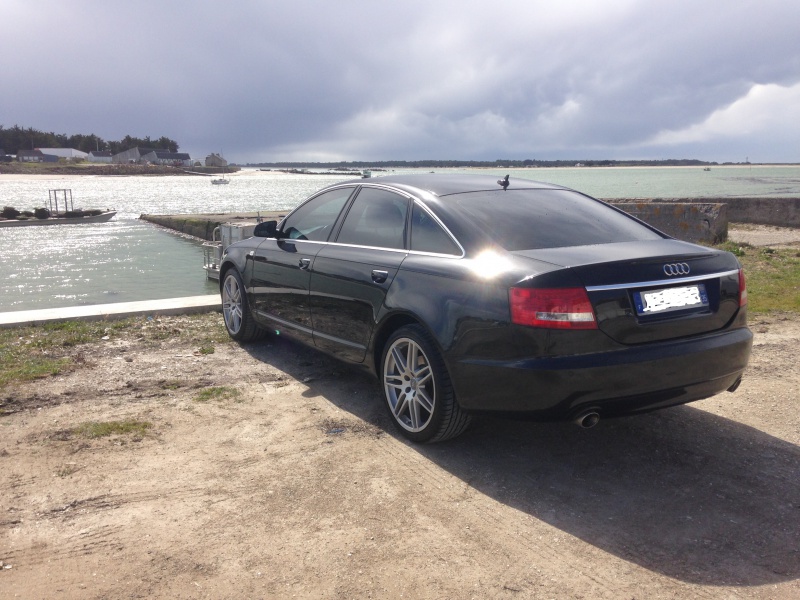

Salut, depuis que j'ai la voiture, quand je la lave, je trouvais que quelque chose avait changer ???
et en regardant les photos de mon ancienne, j'ai trouver.
la male arrière n'as pas la même forme, quelqu'un a une idée du pourquoi du comment ?
Ca c'est parce que elle est Sline, pack exterieur evidement. La vraie difference entre une Sline exterieur faite par son proprio et une d'origine c'est d'habitude ca, la malle de coffre. Bon, ca c'est reglé...

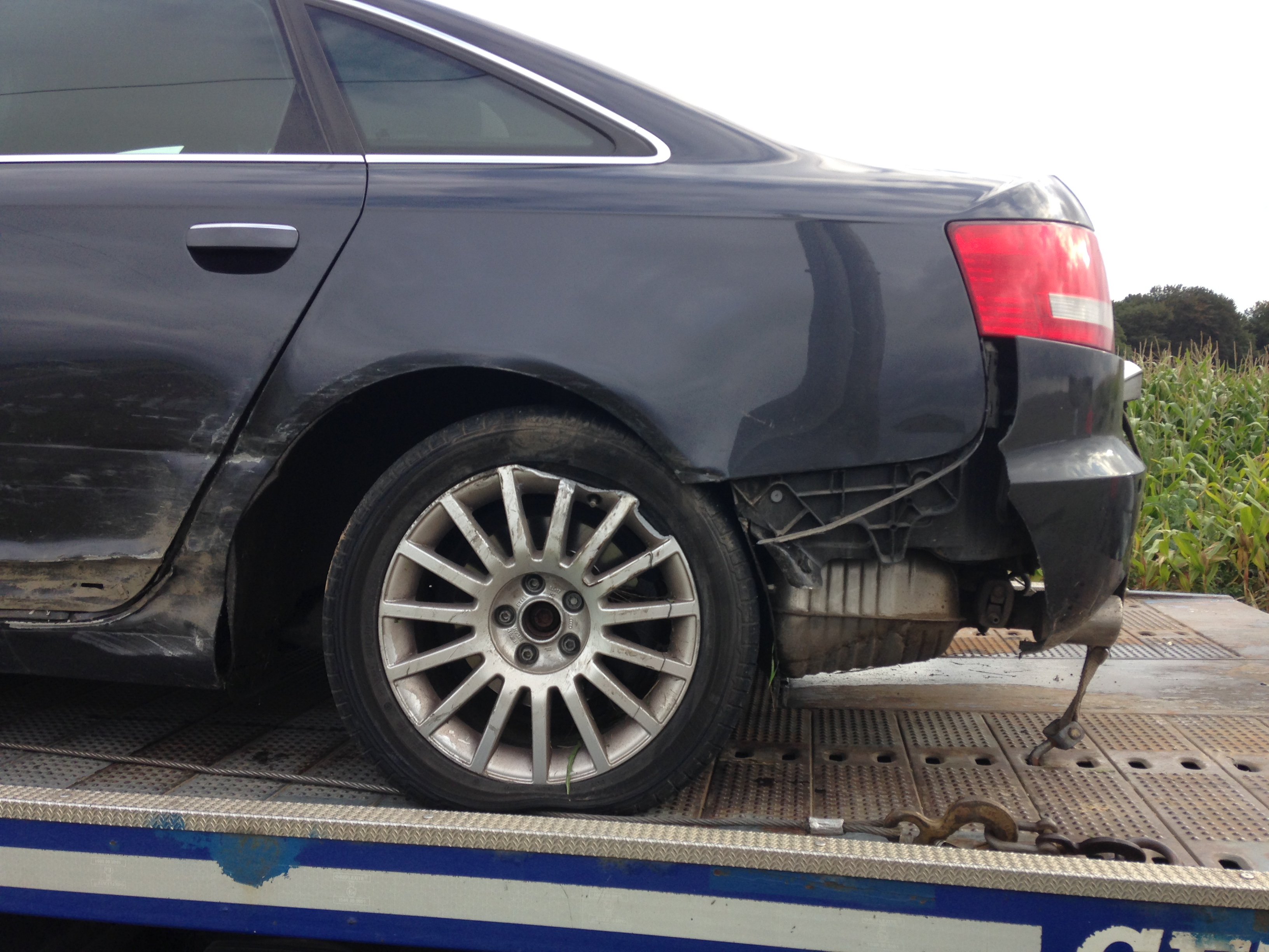

voici une photo ou on vois un peu la male arrière mais surtout ce qui reste de mon ancienne A6 après l'accident et encore, je n'est plus l'avant.
plutôt celle-ci, l'autre on ne vois pas la male, mais la avant l'accident
Ok merci pour les clichés. J'y vois mieux désormais. La touche sline est subtile mais vraiment de toute beauté.....malheureusement je ne bénéficie pas de cette belle option. Encore félicitations pour ta sublime acquisition !
On dirait la malle de la S6, qui a le haut de la malle qui ressort plus et fait penser à un petit becquet intégré :)
Je suis sur a 99% que c'est la malle S6, c'est pas pour rien que c'est une Sline. :)
La proeminence sur la RS 6 est encore plus sportive et moins subtile. En tout cas, ce type de bequets inclus sont super rares en vente, les malles Sline sont venduées cheres en plus.
J'ai pas remarqué immédiatement la subtilité non plus. Si tu compares bien, la malle s6 ou pack sline (je ne sais comment l'appeler), est plus prononcée et repart un peu en arriere. Le becquet intégré de la malle traditionnelle est plutôt droit niveau verticalité. Je ne sais pas si je me fais comprendre ?
whaa la vache elle a morflé l'ancienne quand meme
c''est clair quand ont y a gouté c'est dur de passer à autre chose
Oui c'est clair, le gars en face avait bu, il c'est endormi et sait déporter sur nous. j'ai juste eu le temps d'évité le choc frontal, je roulais sur le talus et il à pris tout le côté gauche, ca roue avant à taper ma roue arrière gauche et on est parti en vrilles (impossible de dire combien ??) et on c'est retrouver en sens inverse d'ou ont allaient. on s'en sort quand même bien, au départ on devait prendre le loggy de mon voisin, je sais pas comment ça aurait fait ??

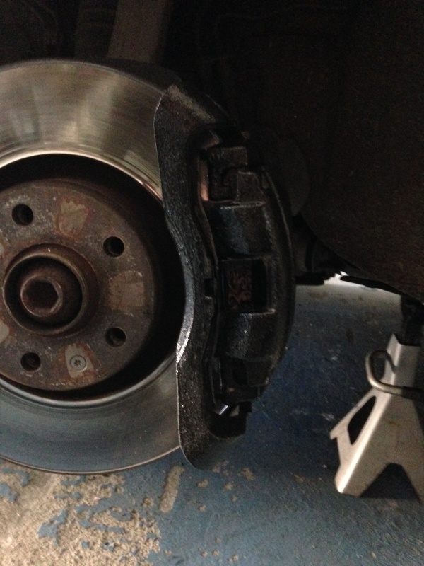

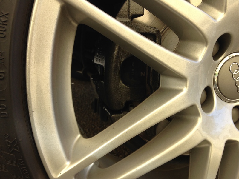

Salut à tous, alors aujourd'hui, j'ai remonter met roues été en 19 et j'en est profiter pour peindre les étriers en gris anthracite métallisé et je me suis aperçu que mes biellettes de barre stabilisatrice sont HS. J'en est donc commander avec les silentblocs pour la barre mais du coup je me demande si se sont les même pour suspension normale et piloté ??
Oui tout à fait, c'est prevu mais j'ai un souci avec mon pc et je ne peux pas répondre au post de personne ?? je peux écrire mais quand je veux poster, il ne fait rien. Je prend donc le PC de mon gars (quand il ne sens sert pas !!!).
Mais les photos vont venir
Bon voila comme promis:
l'étrier arrière: 40549820160415132203.jpg
l'étrier avant: 65468320160415144659.jpg
la roue remonter, mais on voit pas très bien : 16146420160416105229.jpg

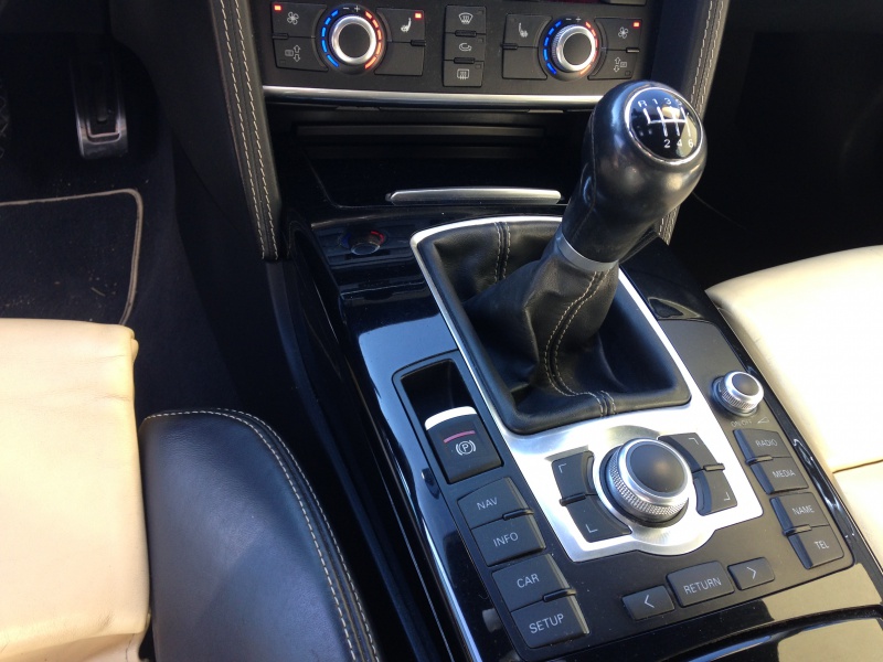

A si, j'avais oublier j'ai changer le bouton de frein à main qui était abîmer par un avec du gris sur le bout ainsi que pédalier alu : 26865720160416105307.jpg
