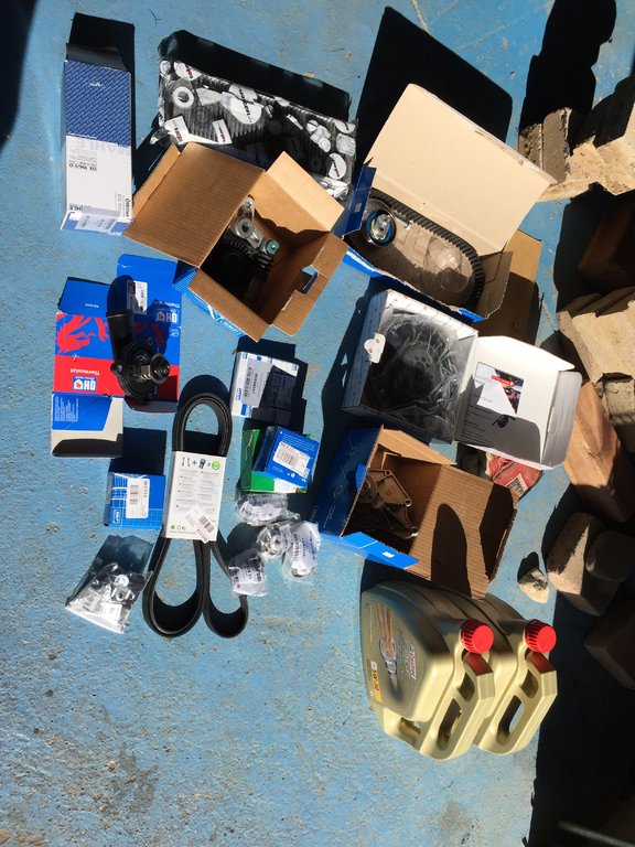

alors voila se que j'ai commander chez oscaro:
Véhicule Description Actions Prix Unit. Prix unitaire remisé Quantité Prix total
AUDI A6 Thermostat d'eau - QUINTON HAZELL - QTH710K 27,48 € 27,48 € 1 27,48 €
AUDI A6 Galet enrouleur de courroie d'accessoire - SKF - VKM 31301 18,32 € 18,32 € 0 0,00 €
  Remplacé par Galet enrouleur de courroie d'accessoire INA 532 0564 10 19,61 € 18,32 € 1 18,32 €
AUDI A6 Galet tendeur de courroie d'accessoire - SKF - VKM 31300 65,00 € 65,00 € 1 65,00 €
AUDI A6 Courroie trapézoïdale à nervures - HUTCHINSON S.A. - 2460 K 6 21,22 € 21,22 € 1 21,22 €
AUDI A6 Galet enrouleur de courroie d'accessoire - SKF - VKM 31041 16,62 € 16,62 € 1 16,62 €
AUDI A6 Poulie damper - HUTCHINSON S.A. - DP050 114,49 € 114,49 € 1 114,49 €
AUDI A6 Pompe à eau - SKF - VKPC 81310 44,58 € 44,58 € 1 44,58 €
Sous Total TTC : 308,84 €
Frais de port : 4,99 €
Montant réglé : 313,83 €
puis : chez pièce auto 24
500144Antigel   2 bidons à 16.54 euros
15088800Bague d'étanchéité, vilebrequin1  à 17.50 euros
VKMA 01332Kit de distribution1  à 59.42 euros
Le tout pour un total de 412.28 euros
PS, j'ai la courroie qui fait 2460 mm sans le galet enrouleur supplémentaire.  j'ai un moteur 3.0 ASB avec boite manuelle de 2008
Voila pour ceux que ça intéresse :bien:

Bon c'est fait, opération courroies, galet, pompe à eau, thermostat, poulie dumper, joint spy et courroie pompe haute pression avec le galet tendeur. tout est changer avec une alternative par apport à la première foie que je l'avais fait ( essai sans déposer la face avant, au pire si c'était trop le bordel j'aurais fini par tout déposer)  mais non ça à été juste la poulie dumper pour enlever les vis j'ai du utiliser un petit miroir pour voir ou était les vis pour la dépose et surtout pour la repose. sinon rien de sorcier juste prendre son temps et bien vérifier les choses 2 ou 3 fois pour être sur avec une feuille avec les étapes que je valide à chaque fois que je finissais quelques chose (surtout les serrage). PS: une clé torx de 55 pas trop longue est nécessaire pour détendre le galet tendeur.
photo avec les courroies déposer:
Photo de la table de travail:
