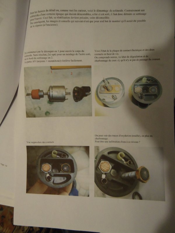

Je pense au soleinoide du démarreur les contacts à l'intérieur sont charbonnés , moi c'était ça en tout les cas  . Bizarre moi j'arrive à l'ouvrir , J'ai fais des photos copies au cas ou , je suis vieille France tu sait :AP-Smiles_10:
Au pire si tu n'arrive pas à l'ouvrir tu me donne ton adresse en mp et je t'expédierai  tout ça .
Idem si besoin.. le contact du démarreur semble sensible à l'humidité et coute environ 40e..
Ok, merci Pascal et Stéphane, je vais regarder la référence de mon démarreur demain et je vais commander le solénoïde ainsi que les charbons de toutes façon le démarreur à 272 000 kms alors ça ne lui fera que du bien et au moins, ça écartera cette piste si ça déconne encore. Goud Job les gars :bien:
Je suis dans une situation similaire à la tienne a 225kkm et j'y réfléchis aussi.....AP-Smiles_u1F609.png
Le gars  avait scié le soleinoide pour voir le souci regarde bien le contact de droit par rapport au gauche .
Oui Pascal, merci j'ai réussi à ouvrir le Tuto  est cela ressemble beaucoup à un soucis que j'ai eu sur ma 206 il y a 3 semaines environ !! en fait quand le démarreur était monter sur la voiture, il ne marchait plus et une fois déposé, il fonctionne je le remonte et plus rien en fait cela venait du solénoïde aussi mais d'un des vis serti dans le solénoïde quand je testait le démarreur avec du 12 volts branché sur les cosses ils fonctionnais très bien mais une fois remonté et les cosses serrées , plus rien c'était la vis qui une fois serrée (écrou de 13) cela décalais la vis de quelques millimètres est ne fessait plus le contact à l’intérieur du solénoïde.  j'ai donc repoussé la vis, percé un trou de 1.5 mm sur le coté en traversant la vis , enfoncé un clou de diamètre légèrement supérieur puis isoler le tout avec un pistolet à colle et depuis il fonctionne nickel j'ai quand même commander le solénoïde sur le net 21 euros et quand j'aurais un moment je le changerais.
Mais sur la 206, quand je tournais la clé, cela fessait clac alors que sur l'A6 rien du tout.
Il faut que trouve le souci avant d'avoir la panne totale
Dans mon cas c'était la solution 2 sur la vidéo
Pour toi la solution 3 est plus probable  .

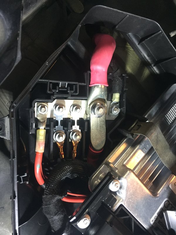

Pour moi ça  chauffe surement, j'ai regarder tout à l'heure quand j'ai pris la voiture et le plastique rouge qui protège la borne + dans le compartiment moteur est un peu fondu, je dois avoir une mauvaise masse quelque par donc du coup, je vais regarder ça de prés le weekend prochain.
J'ai fait 25 kms est la cosse était bien froide mais quand j'ai mon soucis, ça doit chauffer du à un mauvais contact. je pense que je tiens une bonne piste là.
Du coup pour pas pourrir le post de @staphidoo56 je déplace ma réponse ici.
Cherches pas plus loin c'est la cosse en elle même qui est oxydé, l'échauffement se produit ou se trouve le mauvais contact 😉
Plusieurs solutions, soit tu achètes chez Audi le bout de cable qui relie l'alternateur jusqu'à la boîte de répartition sous la baie de pare-brise. Dans les 150€ 😏
Soit tu te monte un simple câble de section adaptée avec 1 cosse à chaque bout, l'inconvénient tu perds la connexion pour le démarrage aux cables 🤔 Prix de revient 30€
Soit comme je l'ai fait tu tentes de désoxyder ta cosse. Coût entre 0€ et 50€ suivant le matériel que tu dispose et une bonne heure de boulot.
Il te faut pour cela une lampe à souder, de la graisse décapante pour soudure à l'étain, une bombe de nettoyant frein/contact, de l'étain et du chatterton tissus automobile.
Après avoir déconnecté ta batterie tu deposes ta baie de pare-brise et ta boîte à air, tu déconnectes ensuite le câble dans la boîte à fusible histoire de pouvoir bosser dessus tranquillement (pas besoin de déconnecter sur l'alternateur) et enfin tu vires les deux bouts de gaine thermo qui font la jonction entre la cosse et le fil.
La réparation consiste à enduire de graisse décapante la cosse et le fil et de chauffer légèrement pour bien faire pénétrer, s'en suit une bonne giclée de nettoyant frein pour éliminer un max de résidus, opération à renouveler 3-4 fois de chaque côté. Quand tout est bien propre gros coup de chauffe + etain pour braser la cosse au fil.
La difficulté c'est d'éviter de trop chauffer le cable de part et d'autre. Tu finis par un dernier nettoyage avant de refaire la jonction cosse fil au chatterton, il restera plus qu'à tout remonter et tester.
Voila la seule photo de l'opération dont je dispose mon téléphone est tombé en rade de batterie en plein chantier

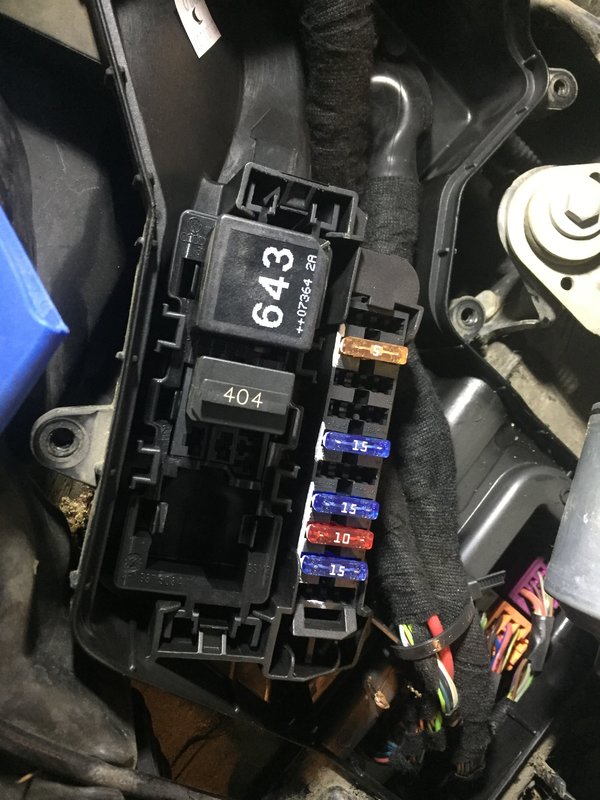

Bon alors en rentrant du boulot, je me suis mit à regarder mon soucis de démarrage et de câble qui chauffe. Alors du coup j'ai commencer par le plus simple, contrôle des caisson étanche pour voir les connexion à l’intérieur et tout est nickel, aucune oxydation ni câble désserer. Voiçi les photos de l'intèrieur:
puis de l'autre côté tant qu'a faire et RAS aussi.
J'ai enlever la boite à air pour vérifier le câble jusqu'au démarreur est pour le moment rien tout est en bon état. du coup, je vais aller faire un tour sous la voiture demain pour vérifier les masses et les autres connèxions entre le démarreur et l'alternateur.

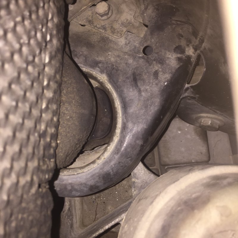

Par contre, je vais être bon pour changer les silentblocs de mon berceau, il y en à au moins 1 de cassé.

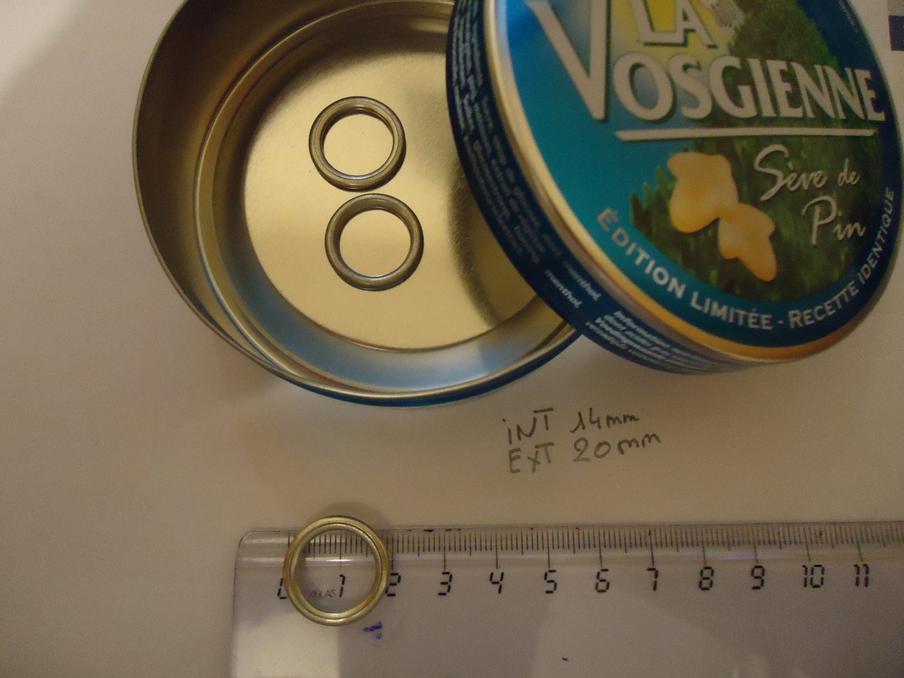

La ref du joint est  : N 0138157 et c'est un joint de 14 X 20 (simple, mais je met aussi un joint métallo - caoutchouc par confort)
C’est bien sa Rémi_rco j’ai la même dimension..
le joint est assé balaise
