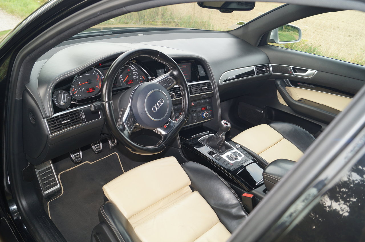

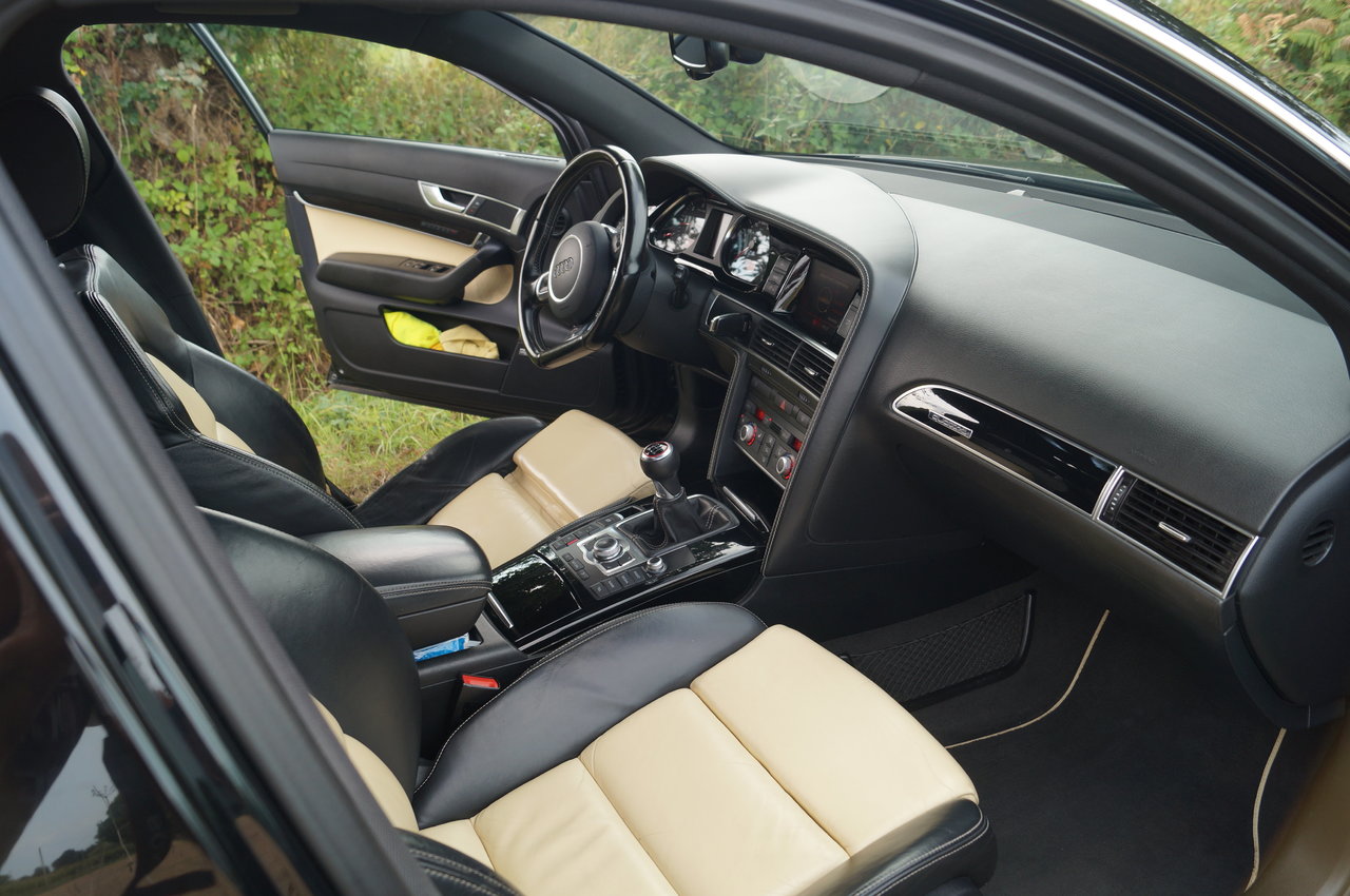

Comme promis Alain, voici les photos de l’intérieur mais avec le temps qu'il fait, se sont des photos que j'avais en stock mais il n'as pas changer depuis.
DSC04946.thumb.JPG.b6355243ff9d47aca3f0c9bb495c0ac5.JPGDSC04947.thumb.JPG.e9e9e9284b730115c5314b0b6ecb7012.JPG
Toujours aussi beau le cuir bi ton avec le TDB en cuir surpiqué. :AP-Smiles_69:
Ouais ... ben y a même pas les palettes au volant ....
:ck1:
Là, je suis déjà très loin ... cherchez même pas
Merci à tous, et le forum y est pour beaucoup sans lui jamais je n'aurais fait les modifs !!! Remi, pour les palettes aux volant, je les est enlever pas pratique avec la boite manuelle MDR.
Merci tu me flattes mais je pense qu'il y a pire que moi sur le forum ;p
Faudrait nous faire des photos de ton intérieur "genre" tous les 3 mois maxi que l' on en prenne plein les yeux à  chaque fois.AP-Smiles_u1F61B.png
Merci les gars mais sur le fofo il y a pas mal d'A6 avec un très bel intérieur, je n'ai pas besoin de les citer !! :AP-Smiles_u1F60D:
Salut Manu
Superbe interieur! Une belle voiture bien optionnée.
Merci Victor, mais je n'est pas ton mérite, je n'est modifier que le volant, le bandeau compteur en black piano, le levier de vitesse, le boitier dension pour avoir la clé USB ainsi que le verrouillage côté passager, le reste était d'origine.
