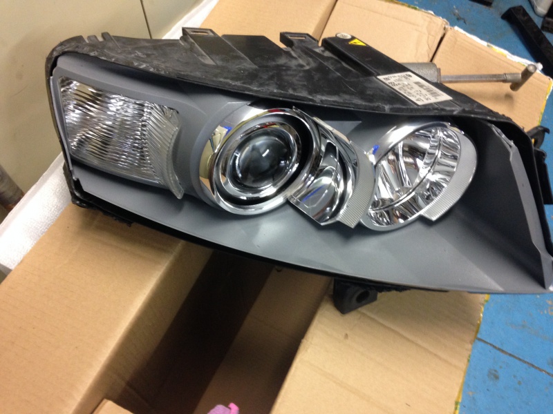

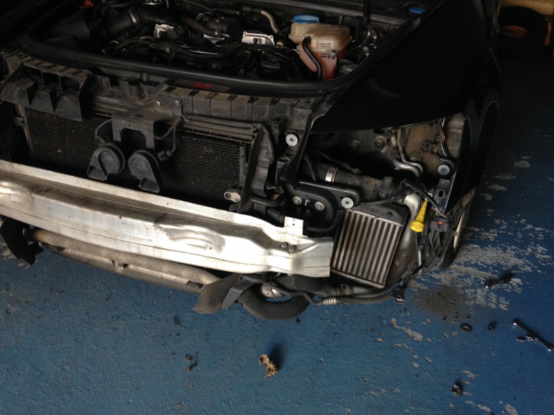

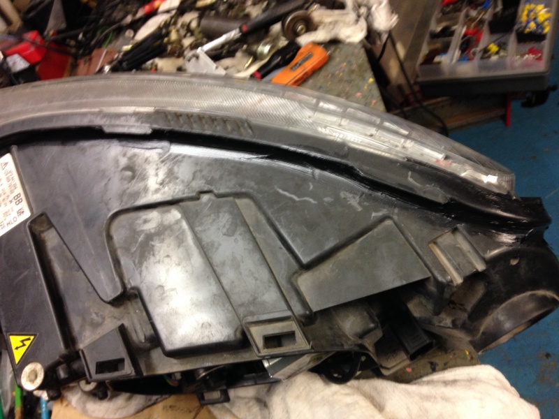

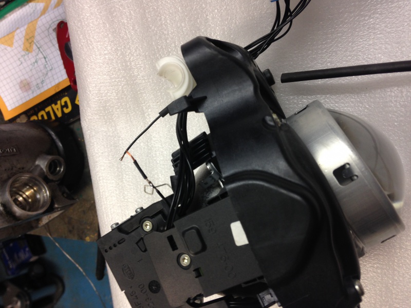

En premier, j'ai eu le voyant de l'adaptative Light qui s'est allumé, puis éteint et rallumer pour de bon :mur: :mur: alors démontage du pare choc,

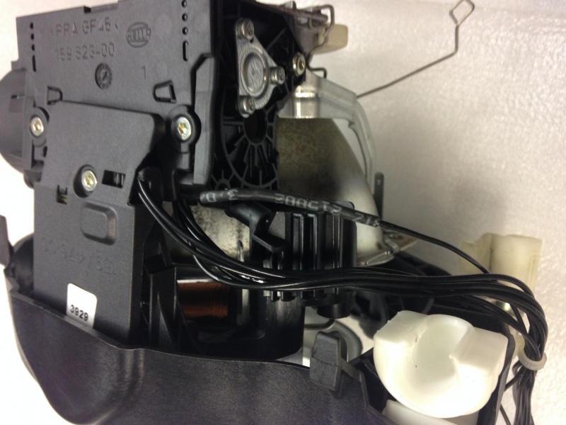

Pour ça, pas besoin d'expliquer il y a tout sur le fofo, après dépose du phare (ça non plus pas d’explication) . C'est à partir d’ici que ça se complique j'ai regarder dans le phare et je voyait bien au fond un fil noir couper en deux mais aucun accés position pour faire du bon boulot, alors je décide de décoller la vitre en plastique suivant la méthode de lip 44 (décapeur thermique et cutter) et la ben c'est du costaud quand même j'ai même pris un deuxième décapeur pour bien chauffer tout le tour de la vitre. et au bout de 20 minutes environ, la vitre bouge enfin :icon_biggrin: et fini par venir mais avec pas mal de déformation du phare quand même :madgo:
comme on peut le voir, le plastique noir à bien souffert !!!

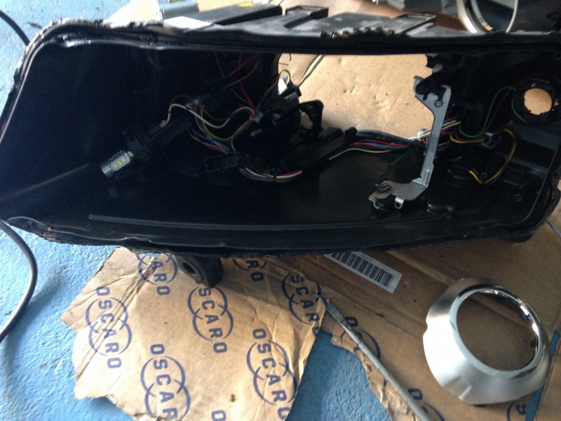

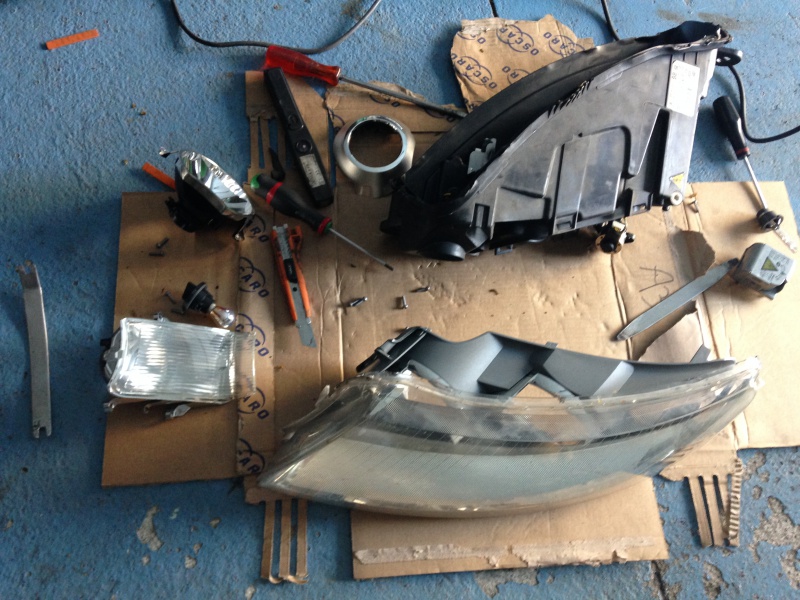

Mais ça revient très bien en place avec le décapeur. ensuite, démontage du xénon, alors la il faut déposer le moteur de reglage de site, 2 vis et sortir la rotule en plastique de son logement en faisant coulisser (très simple), on fait levier avec un tournevis plat sur l'autre rotule fixe en mettant un petit tournevis plat dans la partit qui reçoit la rotule car il y à une patte de retenu, on enlève les deux vis qui tiennent le xénon et on le dépose se qui donne ça:
Dénudage, soudure avec 1 cm de plus car je le trouve un peu court, gaine thermo-réctractable et le tour est jouer.

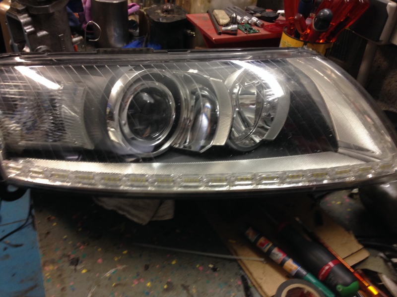

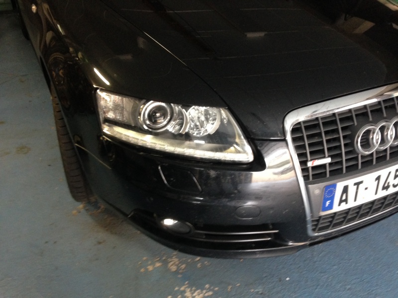

J'en profite pour faire un grand nettoyage de la lentille intérieur et extérieur (grand besoin) et remplacement des ampoules par des 6000 K, remontage et temps que j'y suis, montage du pack leds que j'avais depuis un bon moment mais pas la motivation de les monter.
Après avoir tout brancher dans le phare, recollage avec colle à pare-brise et séchage toute la nuit.
ensuite, remontage de tout ça et voila un problème de régler, et oui la base c'était quand même le phare qui était en Default !!!
Donc, pour faire un point sur tout ça, défaut régler et en prime des leds dans les phares, ben oui, j'ai fait les deux et en plus j'ai bien fait car le même fils commençait à se couper dans l'autre phare !!! le fils d’ailleurs est court comparer au autres, je l'ai rallonger aussi. Leds leds s'allume avec les leds de jours et quand je mais le clignotant, la leds s'éteint et passe en clignotant. je vous mettrais une petite vidéo des que j'aurais un moment.

Le fil du phare était coupé à cause des vibrations ?
Salut Manu,content de ton retour.tout est réglé,tant mieux,bon boulot.si j ai bien compris tu as mis les led sans réflecteur. Si t aurrai une photo du phare fini et nettoyé pour voir ce que ça donne.j ai abandonné le projet justement car pas de réflecteur et je trouvais ça pas terrible.pour la pedal box, Ok.
Merci, je pense qu'il est un peu court d'origine, il fait 1 cm de moins que les autres et quand le phare tourne, ça tire sur le fil et je pense qu'à la longue il à cassé.
Ah ouais, problème de conception du phare, alors. :euh:
Merci, qu'est ce que tu entend par réflecteur ?

Oui surement car les deux était identique

curieux de voir le rendu en plein jour mais ça l'air super bien intégré ton bandeau
chapeau pour les leds d'installé ! ça a l'air de manqué un peu d'intensité en plein jours ou c'est la video qui rend comme ça ?
mais fallait le faire quand meme :bien: :bien:
Salut Manu superbe tuto et plaisir de te revoir :race:
merci, ca vient de la vidéo, la réalité et bien plus intense que la vidéo.

Merci lip 44, oui de toute façon, je n'avais pas le choix sinon il fallait changer le phare. Au départ je voulais découper la partie en plastique chromer qui est dans le phare pour que les leds s’intègrent parfaitement mais avec la découpe, les pattes de fixation auraient disparues et en plus j'étais en manque de temps pour y réfléchir un peu plus. L'idéal aurait été d'avoir un phare comme modèle. Mais le résultat me plait quand même assez et j'ai surtout réparer l'adaptative light. Car prendre la route avec un phare qui est rester tourner sur la droite c'est pas top.
Mais il y a surement mieux à faire. :reflexion:
oui il y a toujours mieux :)
par contre tu as uitlisé un décapeur thermique comme un sèche cheveux si j'ai bien compris ? lol
la méthode que je t'avais donné aurait évité toutes les déformations du phares... peut être n'avais tu pas un grand carton a portée de main ^^
oui, tout à fait. J'ai essayer avec un carton, pendant 30 minutes mais rien a faire la vitre était vraiment bien coller :trunks:
ah pourtant moi au bout de 15min ca s'est decollé tout seul en mettant un coup de tournevis plat ^^
Je ne sais pas quoi te dire ?? peut-être une autre colle dessus ??
ou alors tout simplement ton decapeur thermique pas assez "puissant" ^^
