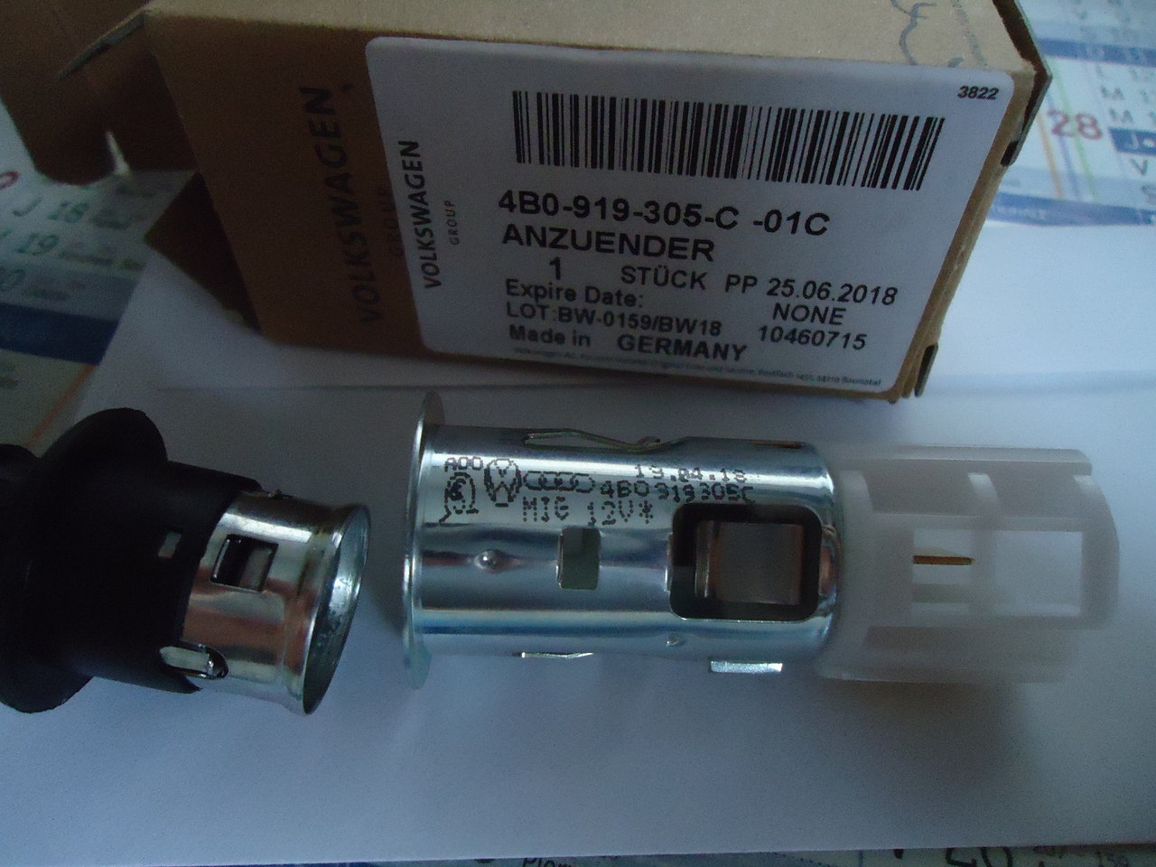

Je viens de prendre mon allume cigare chez Audi le gars à essayé pendant 15/20mn de le retirer de son logement , et ... il n'a pas réussi .
C'est incroyable d'être embêter par une petite chose comme ça et en plus il était équipé de l'outil qui va bien .
Comment on va faire :AP-Smiles_u1F9D0:.
Moi j'avais mis le contour sur un étau en laissant le passage dessous pour la partie interne.
Un bon coup de marteau au cul et les deux pièces se séparent. AP-Smiles_u1F609.png
Ha oui merci Aubert , c'est pas un peu violent quand même non? ... et aucun  clips ne c'est cassés ds l'action je présume  ?
Non ras, moi c'était ce model:
Avec ce modèle de voiture tu as plus d'accès en effet , j'ai vu tes photos t'inquiète elles sont ds la rubrique( tout sur les A6C6 ) en page 4 , Merci .
Je vais essayer avec 2petits tournevis de l'enlever en positionnant ds les ergots (N°2) .
http://www.golfmanuel.com/prise_de_courant_de_l_allume_cigare_nbsp_d_pose_et_repose-1651.html

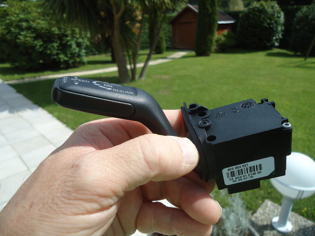

Et pour moi remplacement du régulateur de vitesse , une petite patte en plastic à l'intérieur était cassé .
tests ce matin tout fonctionne à nouveau . Quel plaisir de pouvoir faire des choses soi-même .

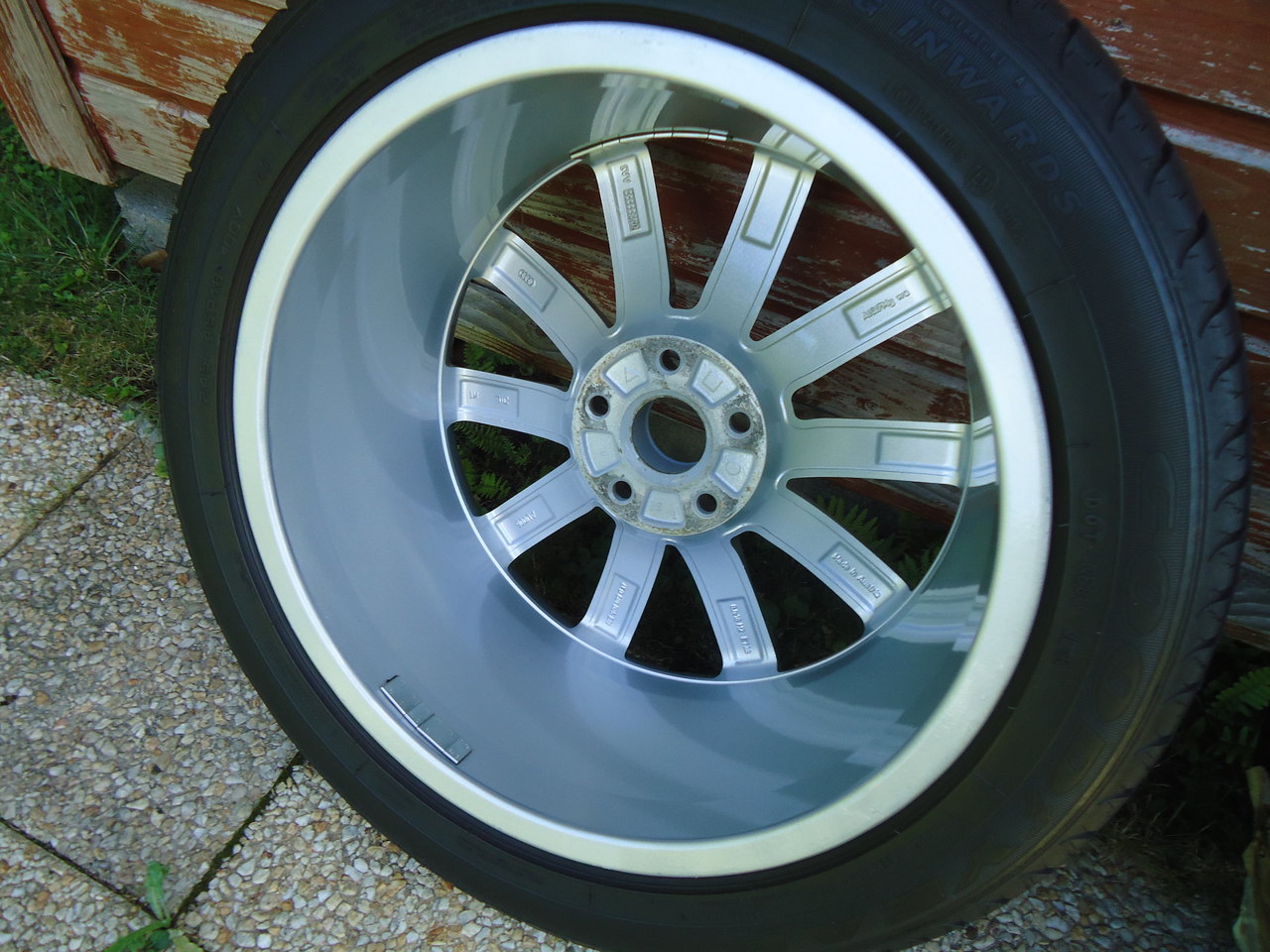

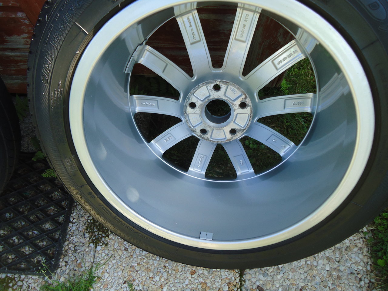

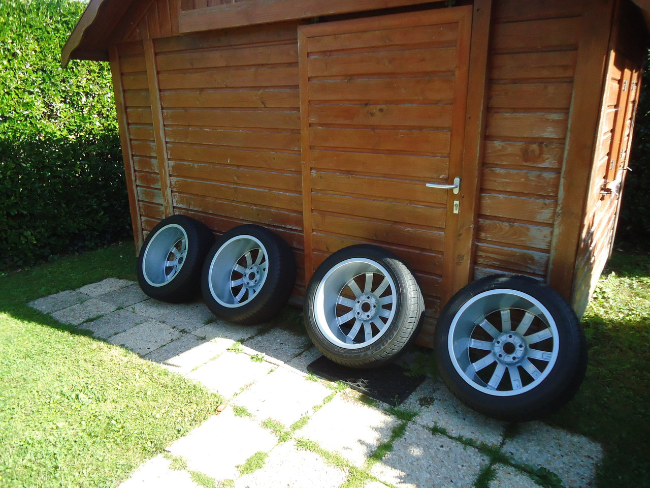

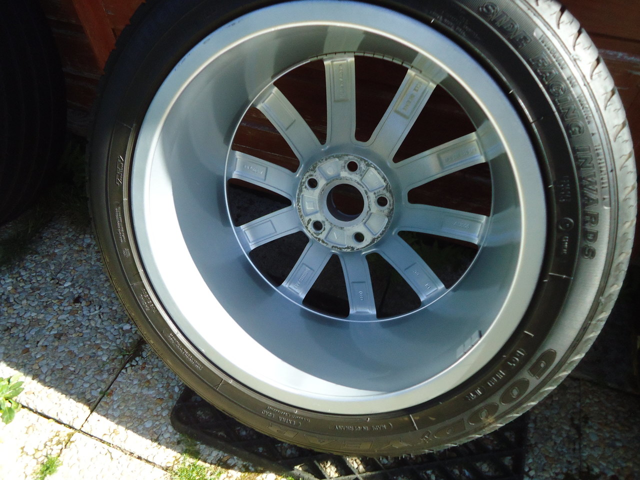

Sinon hier j'ai fais un petit check- up des pneumatiques et nettoyage d'automne .Tout est OK :
Masses d'équilibrage  ok .
Etat des flancs = aucune coupure ok .
Contrôle de l'usure régulière sur chaque train roulant , et du témoin ok  .
Pression pneumatique ok .
Modifié par RABITO
  • Aime 1

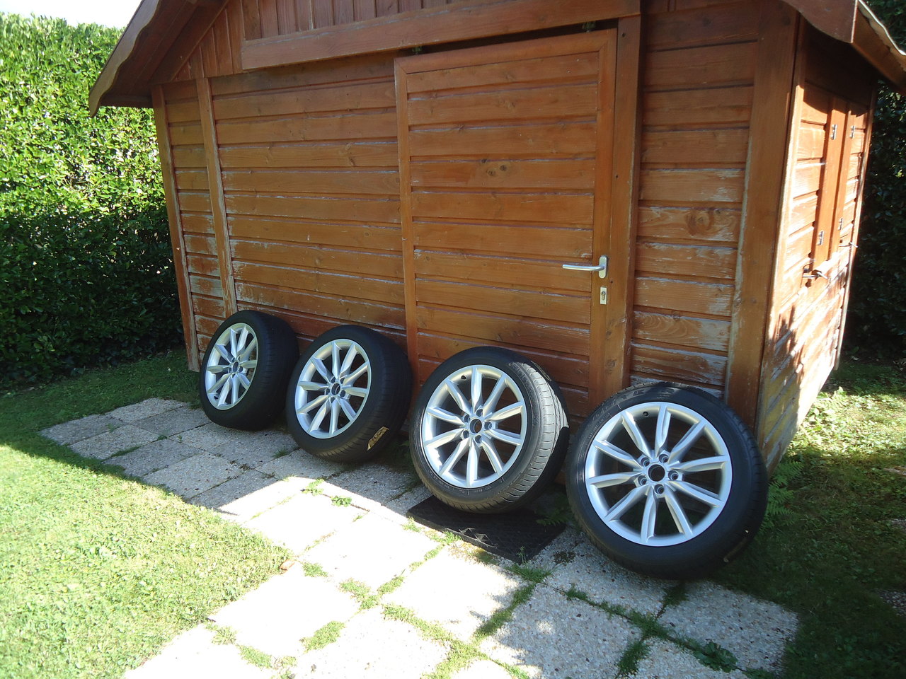

Pascal, je vois bien les roues (très propres au demeurant) ... mais ou elle est la voiture !:AP-Smiles_67:
Ben ds le garage voyons cher ami . :AP-Smiles_2:
Des jantes bien propre comme j’aime...👍
Il y a 13 heures, remi_rco a dit :
@Eddie et Samuel j'aime bien en effet , ça met un ptit plus à la voiture en général  .
Tony tu oublies la monte hiver AP-Smiles_u1F60A.png .
Mais vraiment pas indispensable pour nous Bretons , car les pneus risque d'être secs avant leurs usures .
Modifié par RABITO
Pascal, tu utilises un produit spécifique pour un tel état ?
