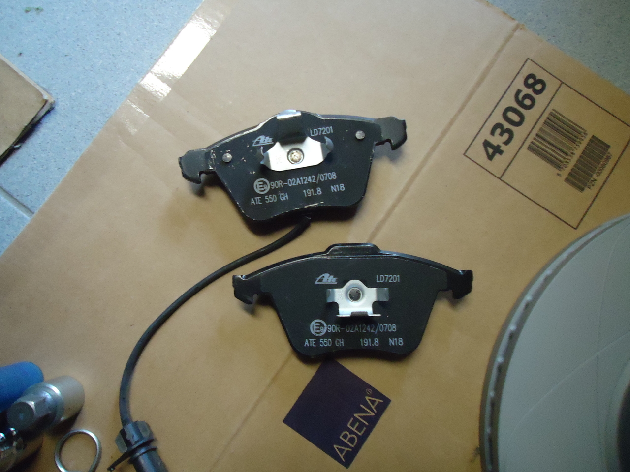

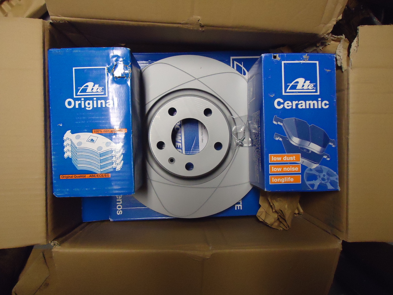

ATE Power disc commandé Alain, j'espère que ça viendra assez vite + plaquettes ceramic pour la propreté des jantes . Merci @bientôt  .
Les ATE sont de très bon disques
même ci moi perso , j’ai jamais eu de soucis avec les Zimmerman et j’en suis à ma 3 voitures avec ce même montage !
sinon pour la poussière de frein , c’est une très bonne chose d’en avoir moins grâce a la céramique car c’est impressionnant comment les jantes ce salit vite

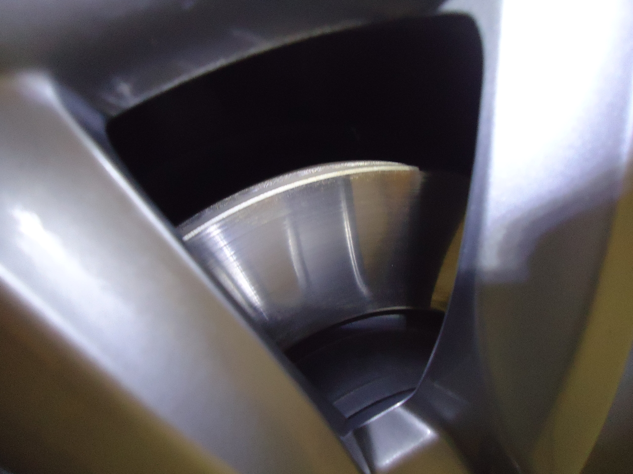

En passant mon doigt sur le disque je sens des irrégularités micros (sillons ). ce qui peut expliquer les vibrations au freinage avec la vitesse .

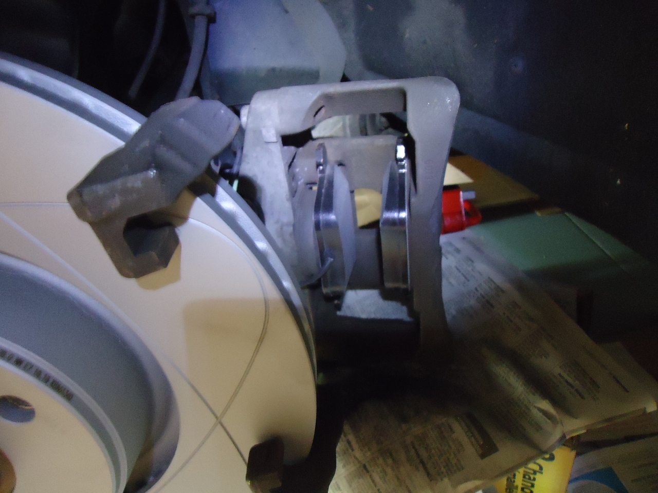

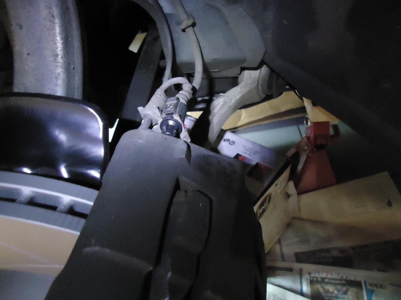

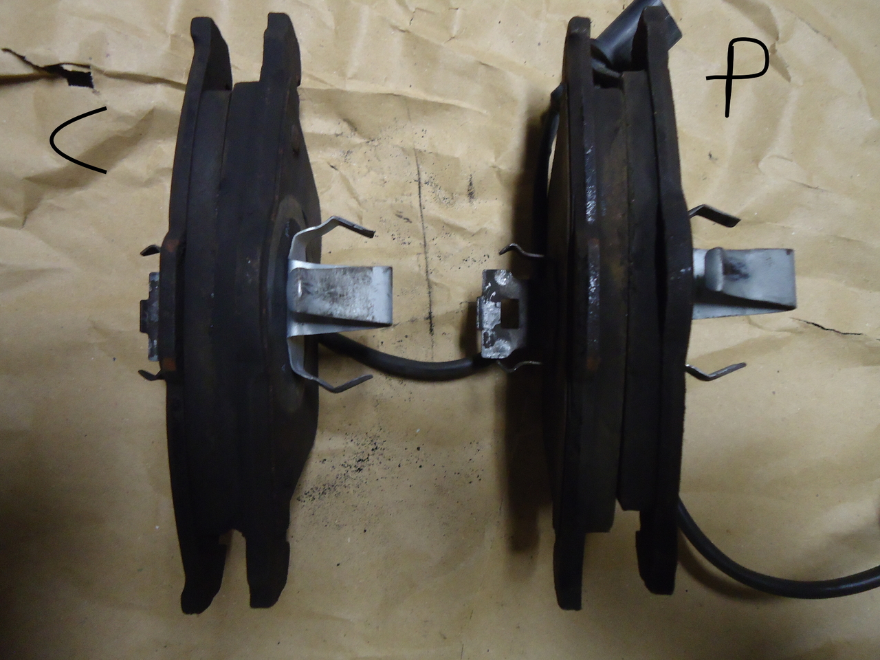

J'ai démonté hier soir la roue avant droite  et l'étrier  pour y regarder de plus prés,  ya encore de la marge sur les plaquettes avant donc les plaquettes ne sont pas en cause ds le souci .
Car des plaquettes défectueuses peuvent engendrer des dégâts sur le disque lui même . Là les plaquettes sont usées uniformément que ce soit coté ext et coté piston .
Là je ne comprend pas la cause des micros sillons sur le disque .

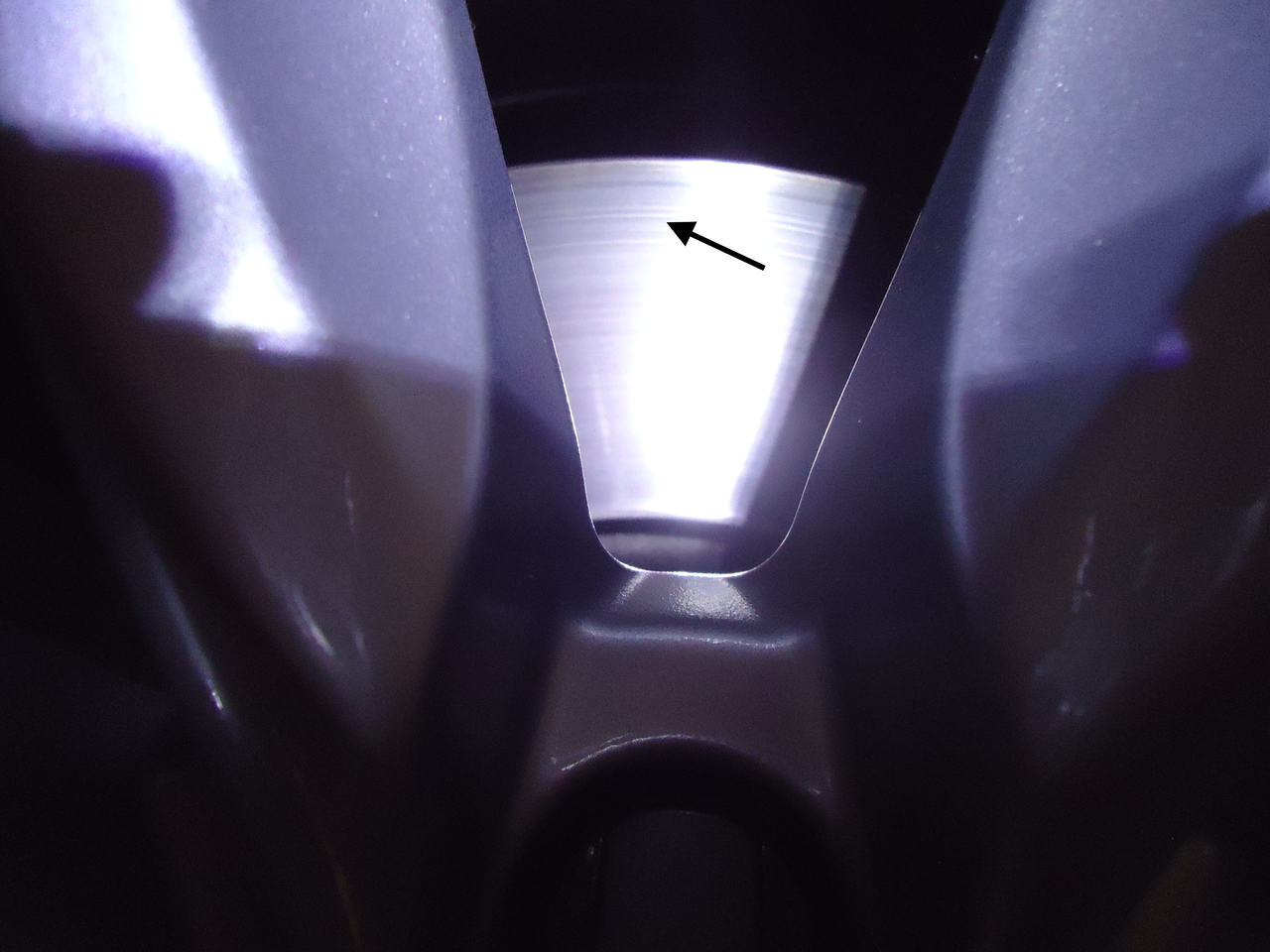

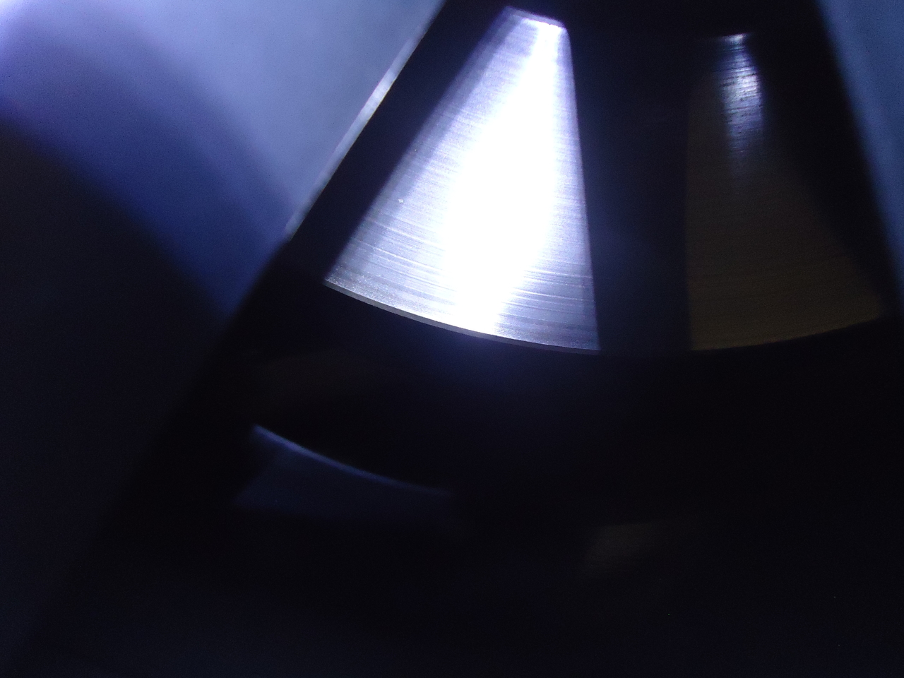

Dans le sens de la rotation du disque ca fait comme des stries au touché Alain , alors que sur le disque arrière c'est bien lisse sur toute la surface  .
Pas très usé tes disques au vue de tes photos.
Cela paraît léger comme microsillon mais cela peut suffire pour engendrer des vibrations.

Sinon j'ai été chercher ce matin mes nouveau disques et plaquettes donc montage ce weekend , bon weekend .
Petite surprise  en ouvrant le colis ,j'ai un jeu de plaquettes avant en plus ds mon carton  (des fois si ça intéresse  un membre du forum )

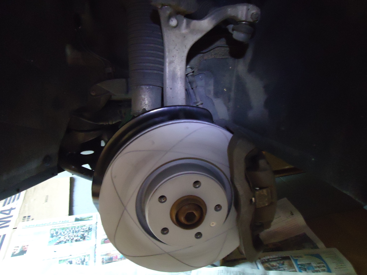

Merci Guillaume c'est fini pour le montage et tests .
Remplacement de mes disques avant et plaquettes céramic ATE à 171404 km .
tout c'est bien déroulé  et tests sur 100km avec des petits freinages non appuyés , plus de vibrations au niveau de la pédale de frein , de testerai plus fort dès que mon rodage sera fini .
  • Aime 1
J'ai suivi les instructions de montage livré avec mes disques , j'ai pas changé les coulisseaux aucun pbs apparent dessus .
Juste nettoyé et légèrement lubrifié graisse silicone oblige a cause du caoutchouc  .
Pour l'usure de mes plaquettes elle sont identiques int et ext  coté conducteur et passager .
