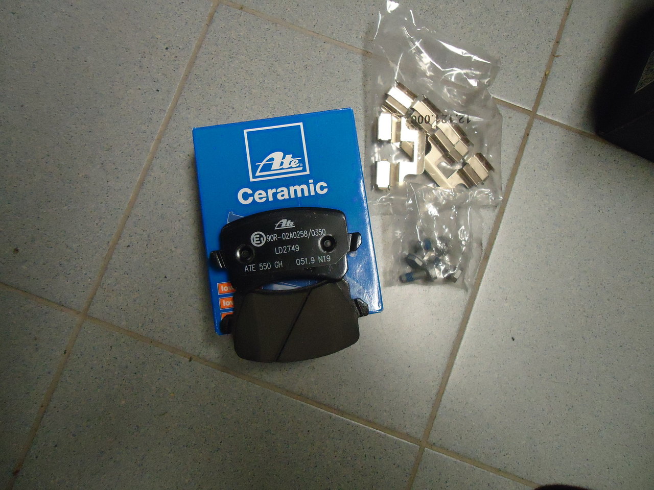

J'ai reçu mes plaquettes céramique pour l'AR  , j'ai un trait scie sur la plaquette quelqu'un sait à quoi ça sert ? :euh:
Des plaquettes spécifiques pour les Bretons à cause de l' humidité ambiante.... :petard:
:je_sors:
Sinon, je ne sais pas te répondre techniquement... :AP-Smiles_138:
:AP-Smiles_36: Champion Alain  :bien: , je serai bien content d'avoir un peu d'humidité en ce moment .
J'imagine pour toi un peu plus au sud que moi comment tu doit souffrir  de la canicule .
C'est peu être pour le mordant et la face de friction , car sur la plaquette trw c'est plein à ce  niveau là .
Modifié par RABITO
A évacuer ma poussière ?
Ou à voir l'usure ....

la rainure sur la plaquette a en premier le même objectif que les perçages sur les disques ; à savoir fragmenter les "bouloches" de matière qui se décollent de la plaquette.
la rainure permet également en cas de forte pluie de rompre le film d'eau entre la plaquette et le disque.
attention si la plaquette n'a pas de rainure il ne faut pas en faire une. C'est simplement parceque le materiaux est tres friable et s'arracherai par gros morceau
Ha merci Jean Jacques pour ces précisions , non je ne me risquerai pas à modifié des plaquettes .
Je les ai prises chez AUTODOC . https://www.auto-doc.fr/ate/956387
Par contre mes disques à l'arrière sont des TRW lisses il n'y à pas de contre indications à rouler comme ça , car il me semble qu'il existe aussi des disques rainurés pour aller avec ces plaquettes  (POWER DISC)

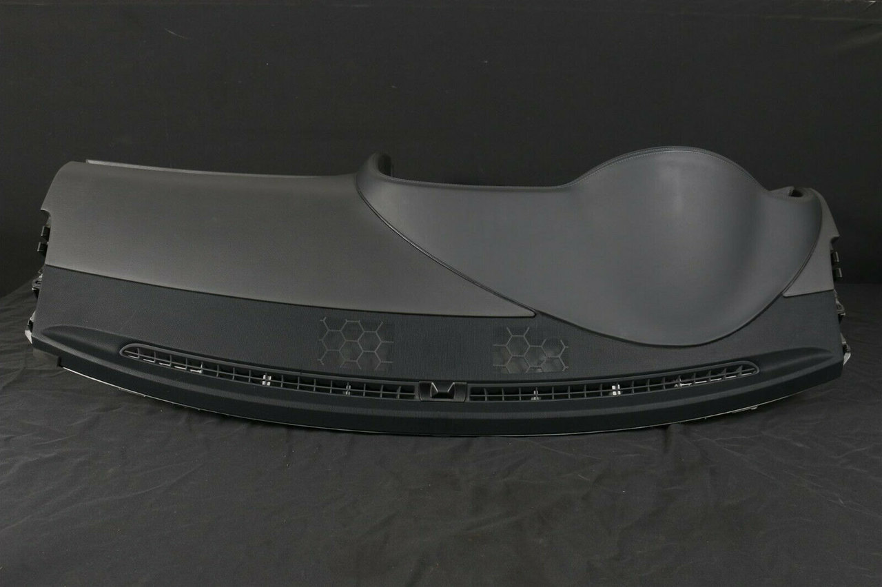

Voilà Aubert le nouvel achat en présentation .
Modifié par RABITO
Un peu de taff à venir... :AP-Smiles_u1F605:
Oui Alain j'espère être à la hauteur de la tache .

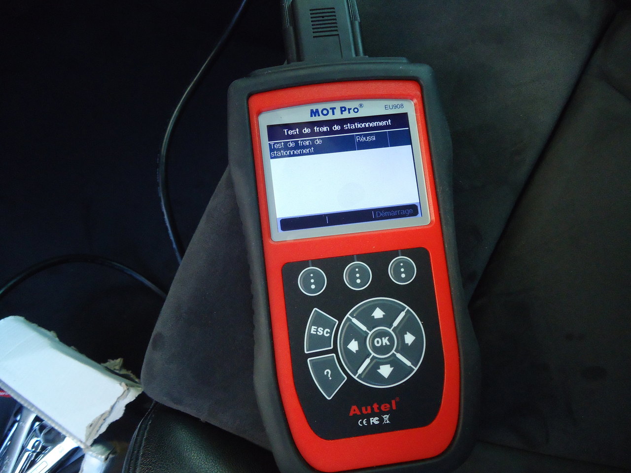

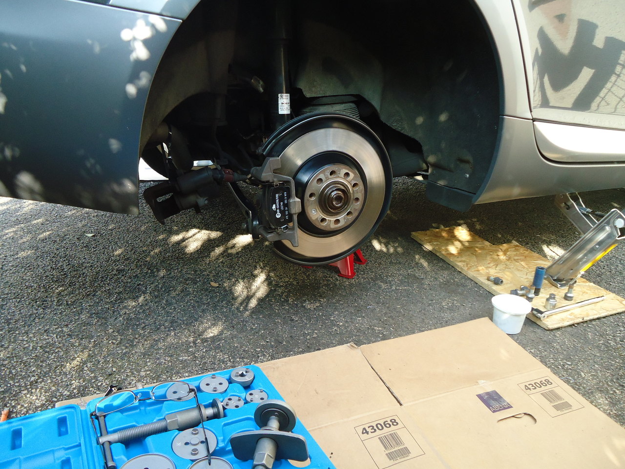

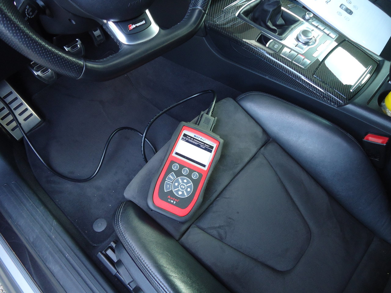

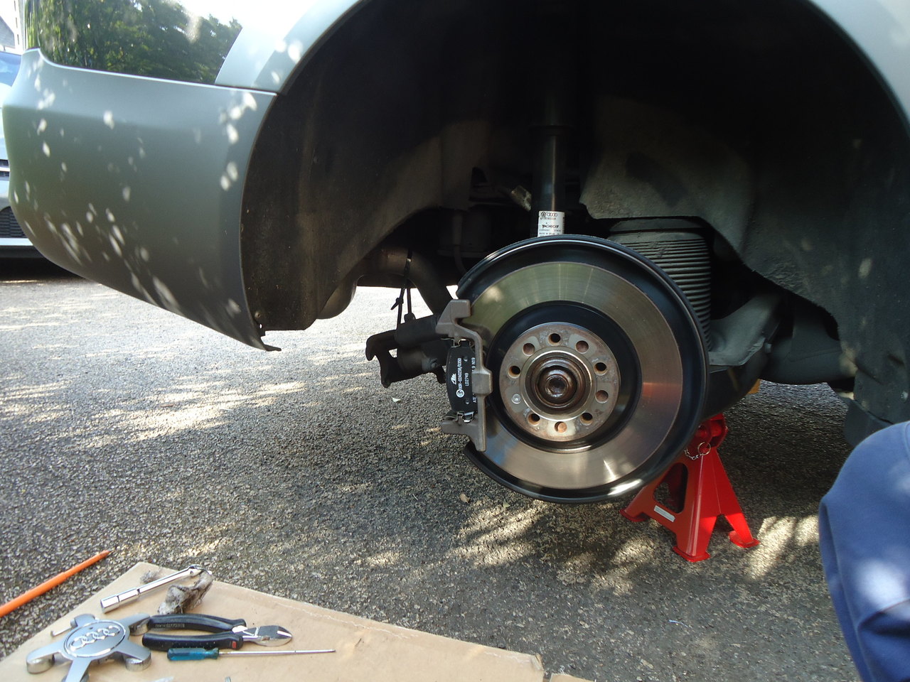

Aujourd'hui mise en place des ATE céramic à l'arrière  .
Cric sur On.
Ca c'est très bien déroulé .

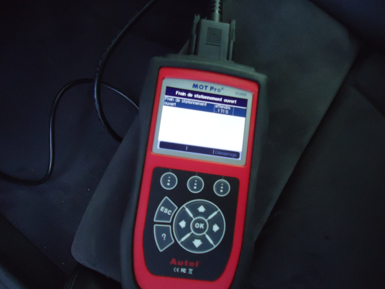

Contact => Branché la valise .
Selectionné : EPB , AUDI , EUROPE , VEHICULE , FREIN DE STATIONNEMENT OUVERT .
Il faut attendre les 180S que le frein de stationnement soit ouvert , rester en communication et seulement à ce moment on peut repousser le piston au maximun ds son emplacement avec l'outil .
Remplacement des plaquettes comme il se doit  nettoyage , etc .
Ensuite refermer les freins attendre 180S , puis tests de freins de stationnement pour initialisation , on entend le frein s'ouvrir et se refermer et attendre le message de confirmation  REUSSI.
Ensuite ESC, pour revenir au menu et page d'accueil fin .
Remettre la roue .
fixation des boulons à la main, regarder le plaquage de la jante sur la flasque du disque en faisant tourner la roue  .
Si correct descendre la voiture avec le cric  ,serrage en croix léger jusqu'à butée , puis à l'aide de la clé dynamométrique procéder au serrage définitif  correspondant à la voiture ici pour le cas 120NM .
Ensuite revenir ds le menu mmi cric sur Off .
Essais EPB .
Fin .
Modifié par RABITO
