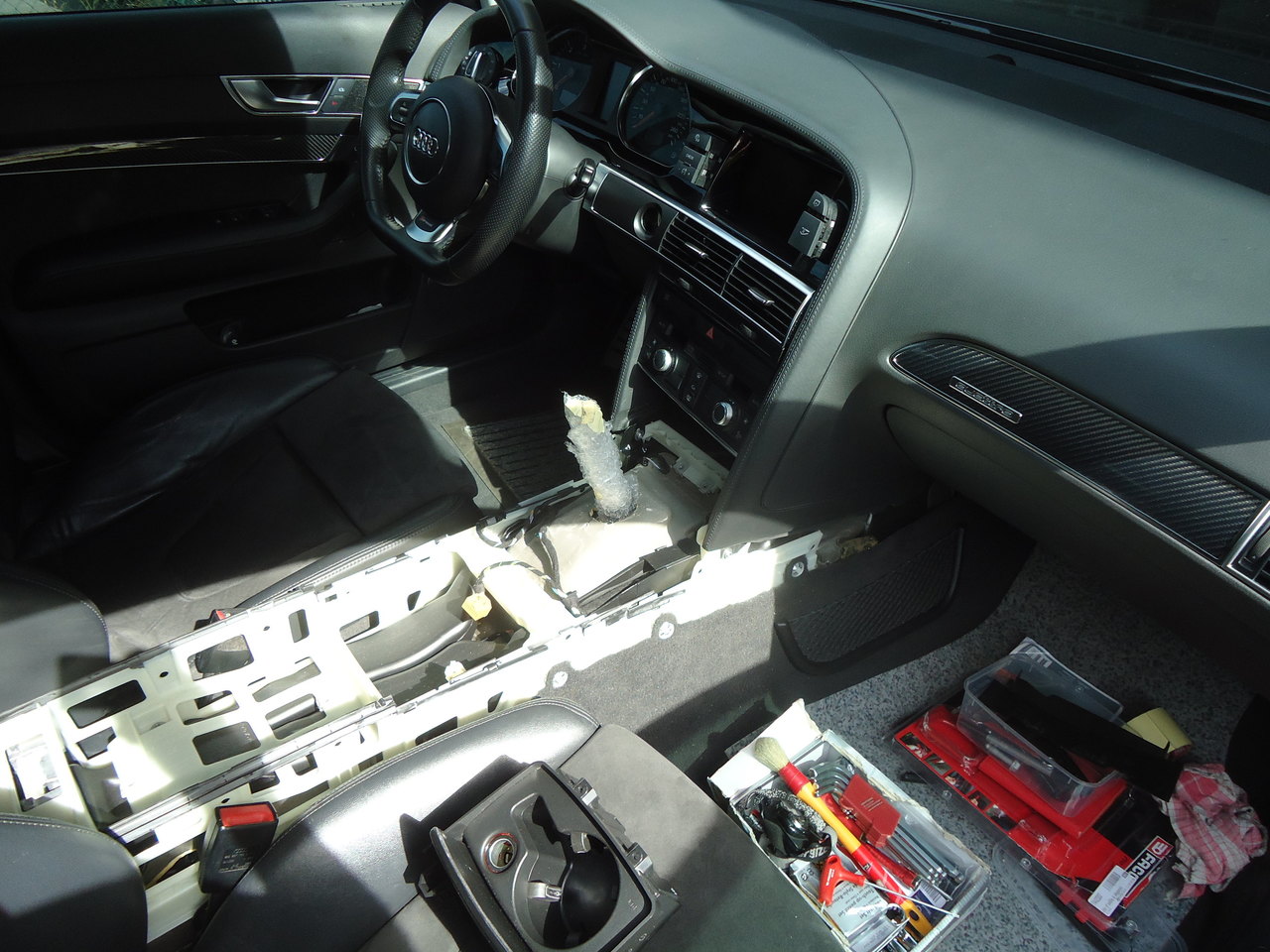

Fini Victor :ouch:non malheureux .  j'ai travaillé hier soir 2H et aujourd'hui enfin uniquement  en début d'après midi :AP-Smiles_u1F625:

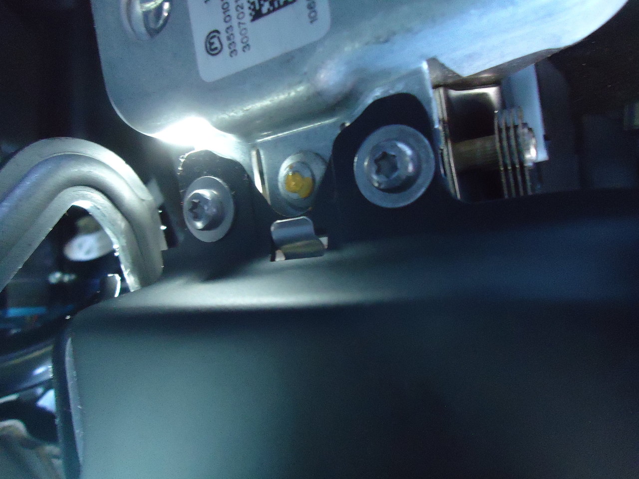

Mais je suis bloqué il me manque un grand torx de je ne sait pas combien 10, 9, 8 , pour retirer ce putain de cache sous le volant .

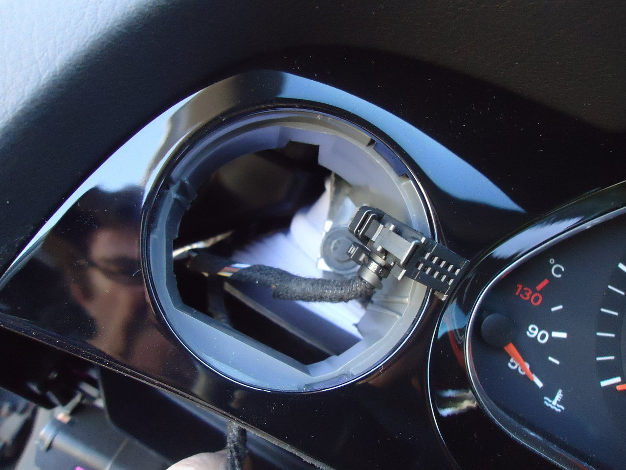

Et les caches de montants de pare brise me bloque aussi , je ne sait pas comment sont clipés les attaches qui les retiennent j'ai peur de pêter quelque choses si je tire dessus .

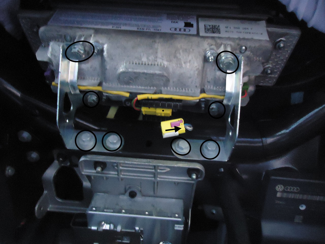

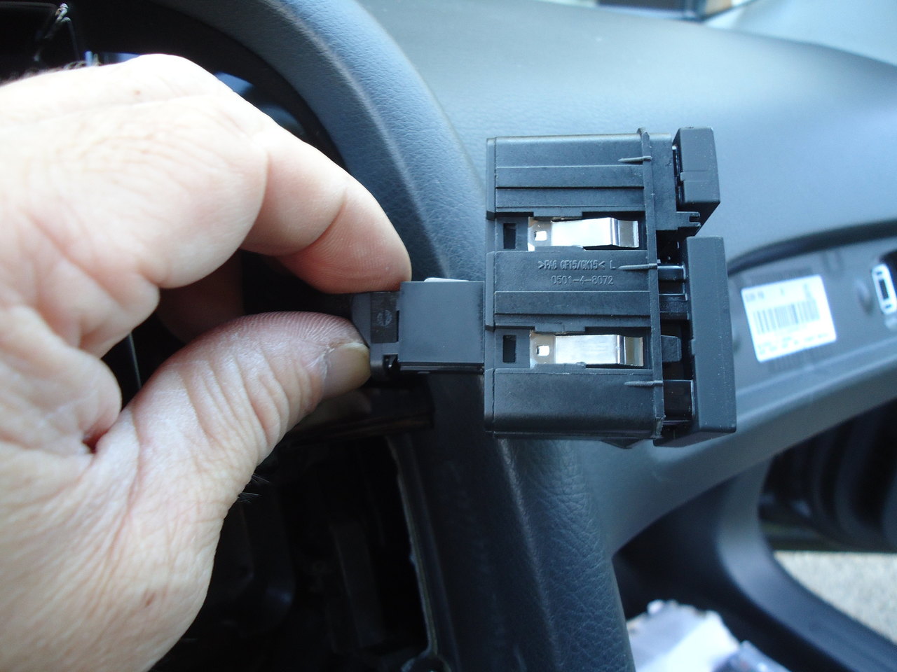

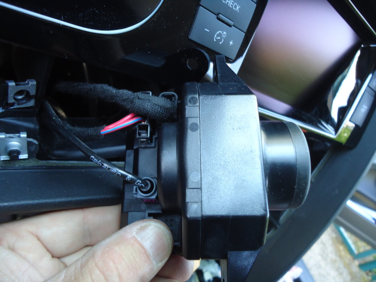

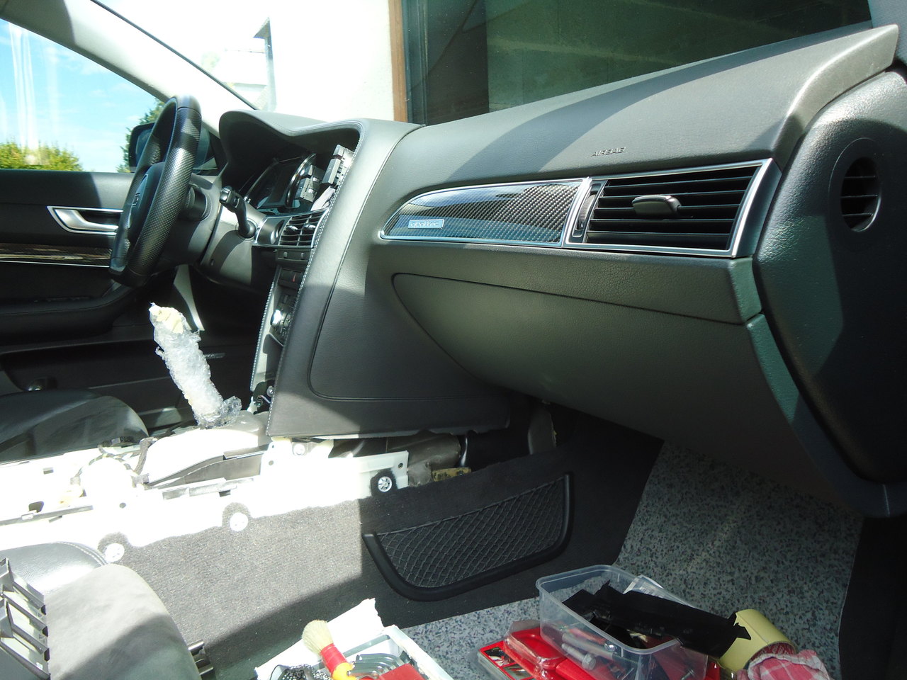

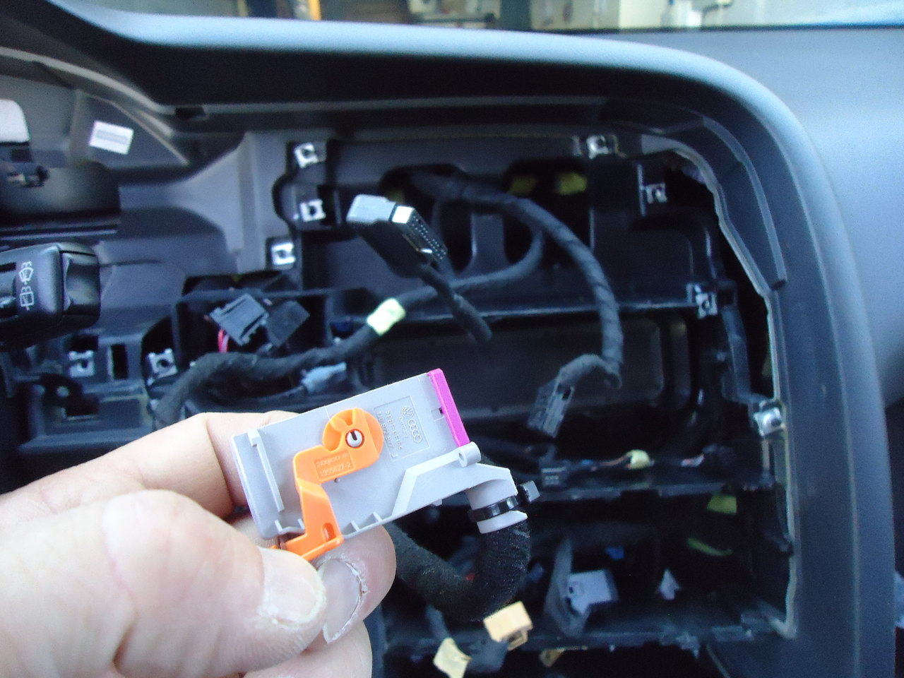

J'ai démonté 4 fixations de l'aibag passager et son connecteur voir sens de la flèche pour son retrait , et le tdb commence à bouger mais ya du taff encore .

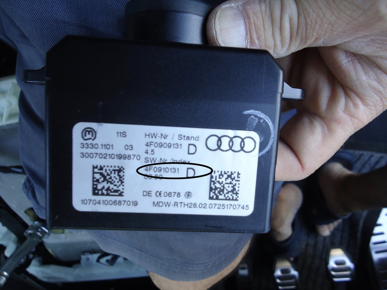

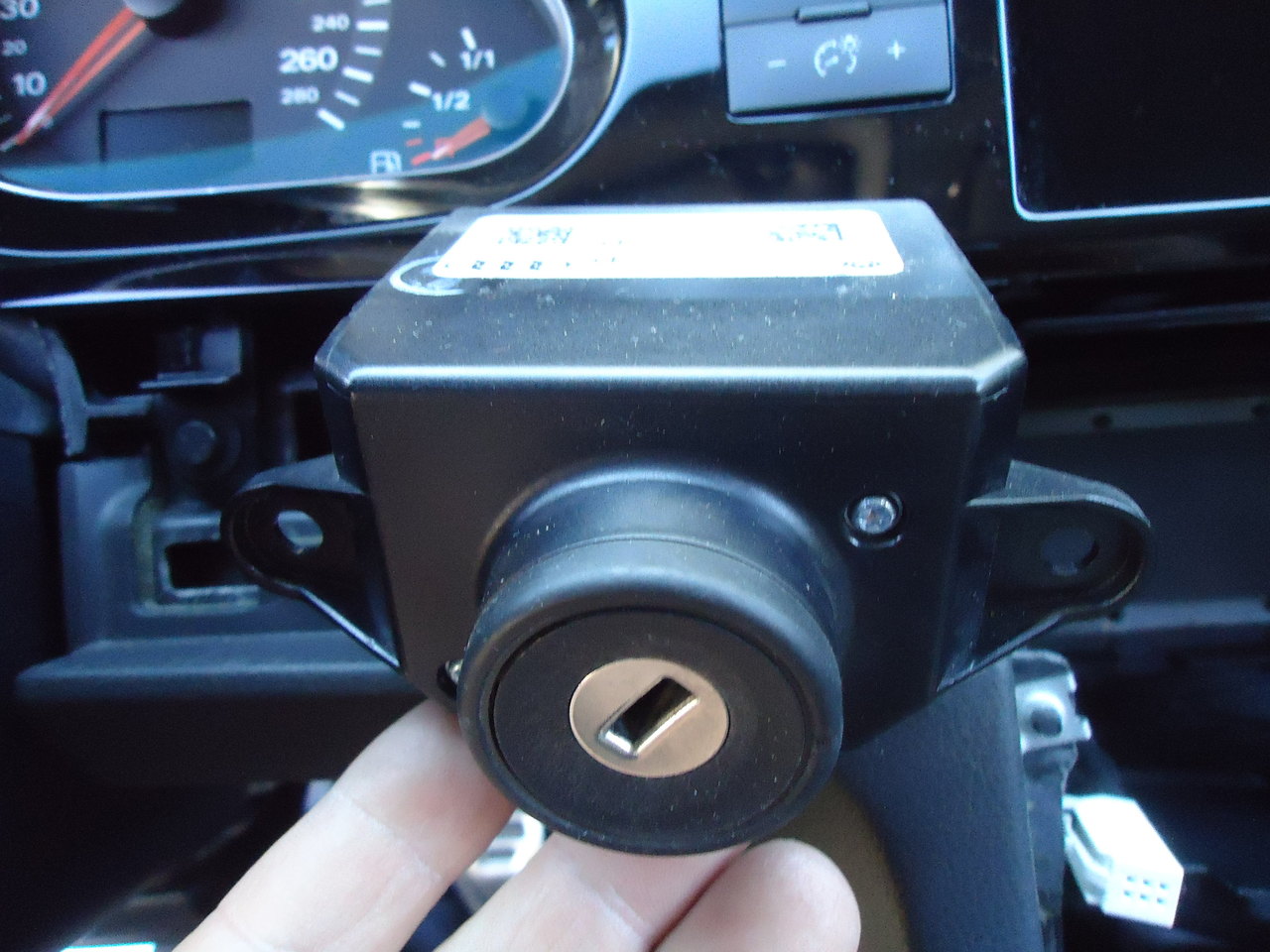

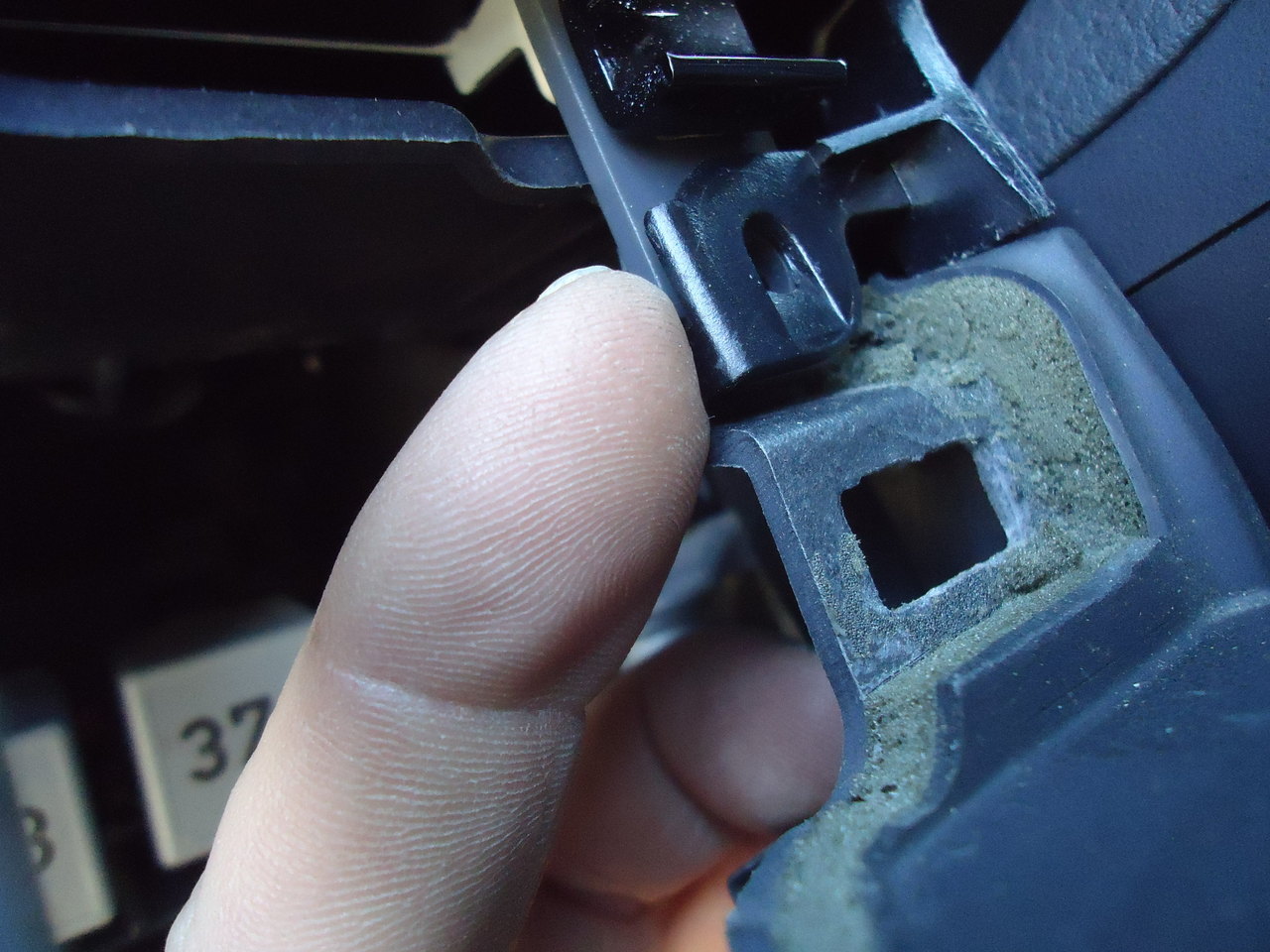

Quelque photos  du démontage . Attention pour le neiman il y a 2 ref (boite auto et manuelle , ici en boite manu  Le D à la fin .
Modifié par RABITO

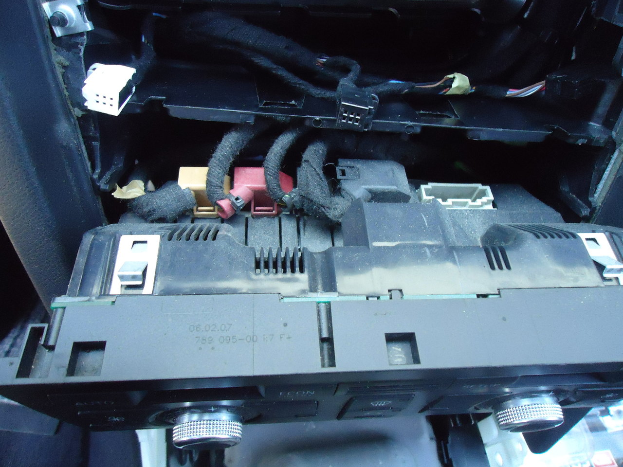

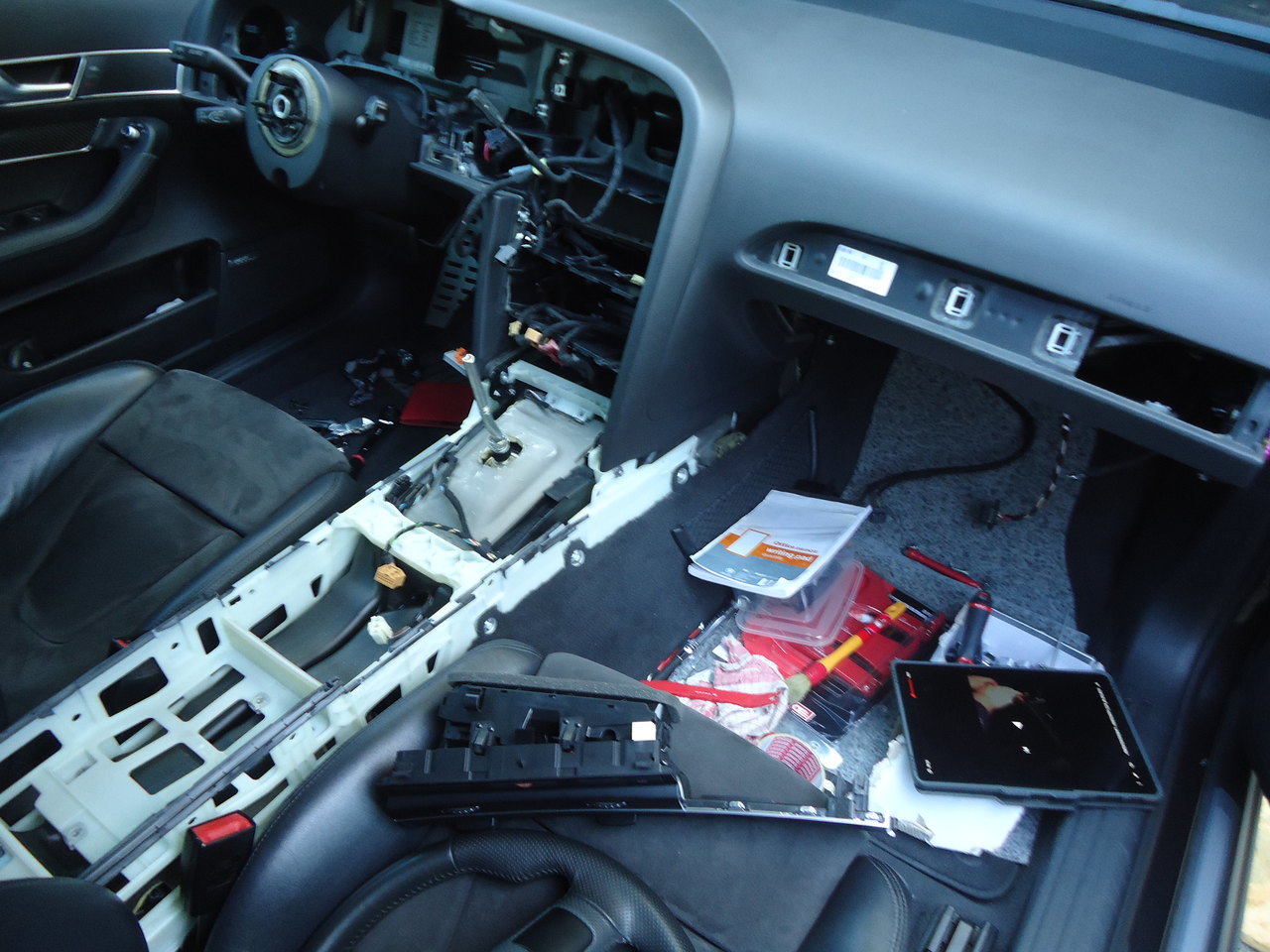

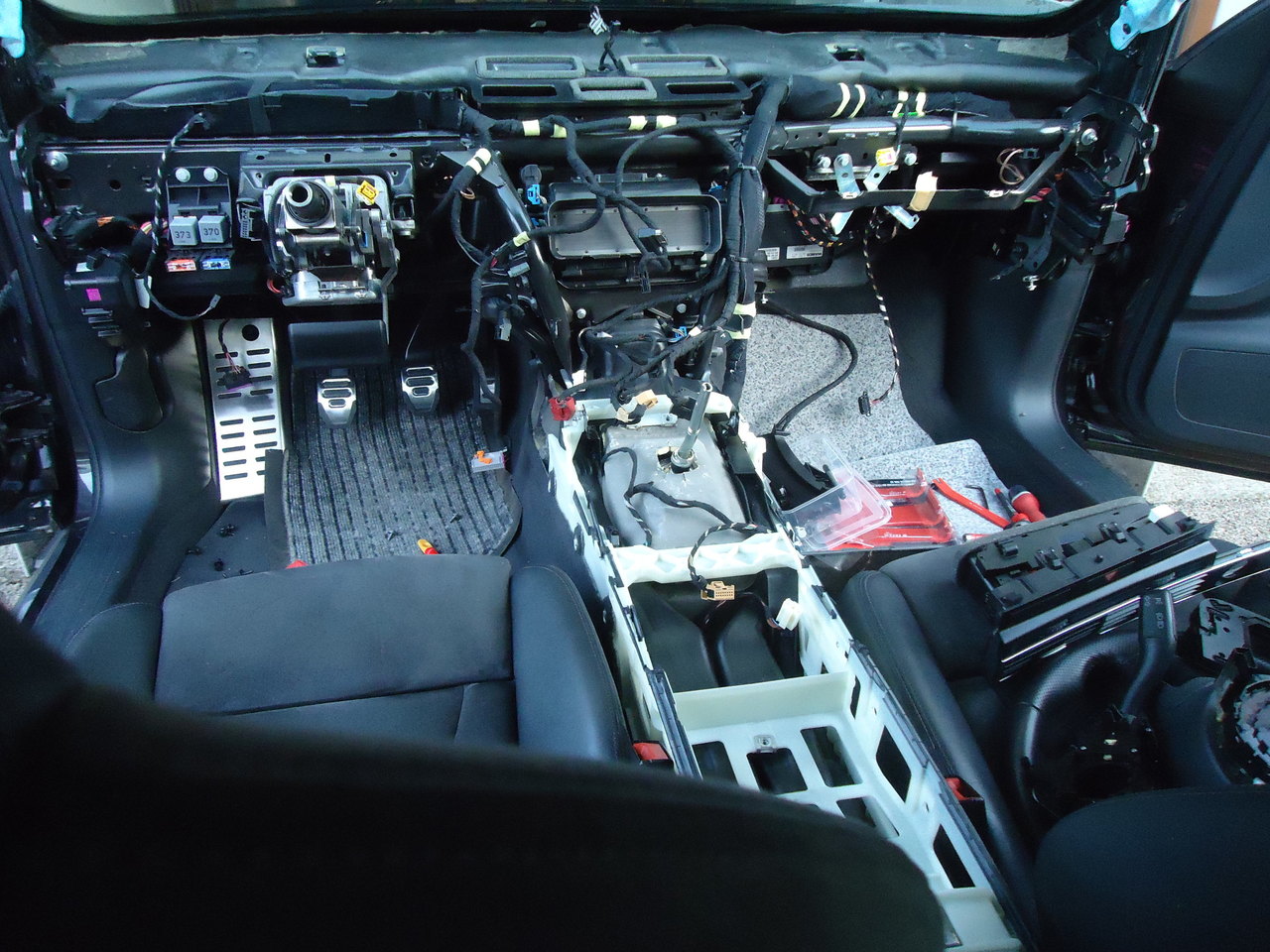

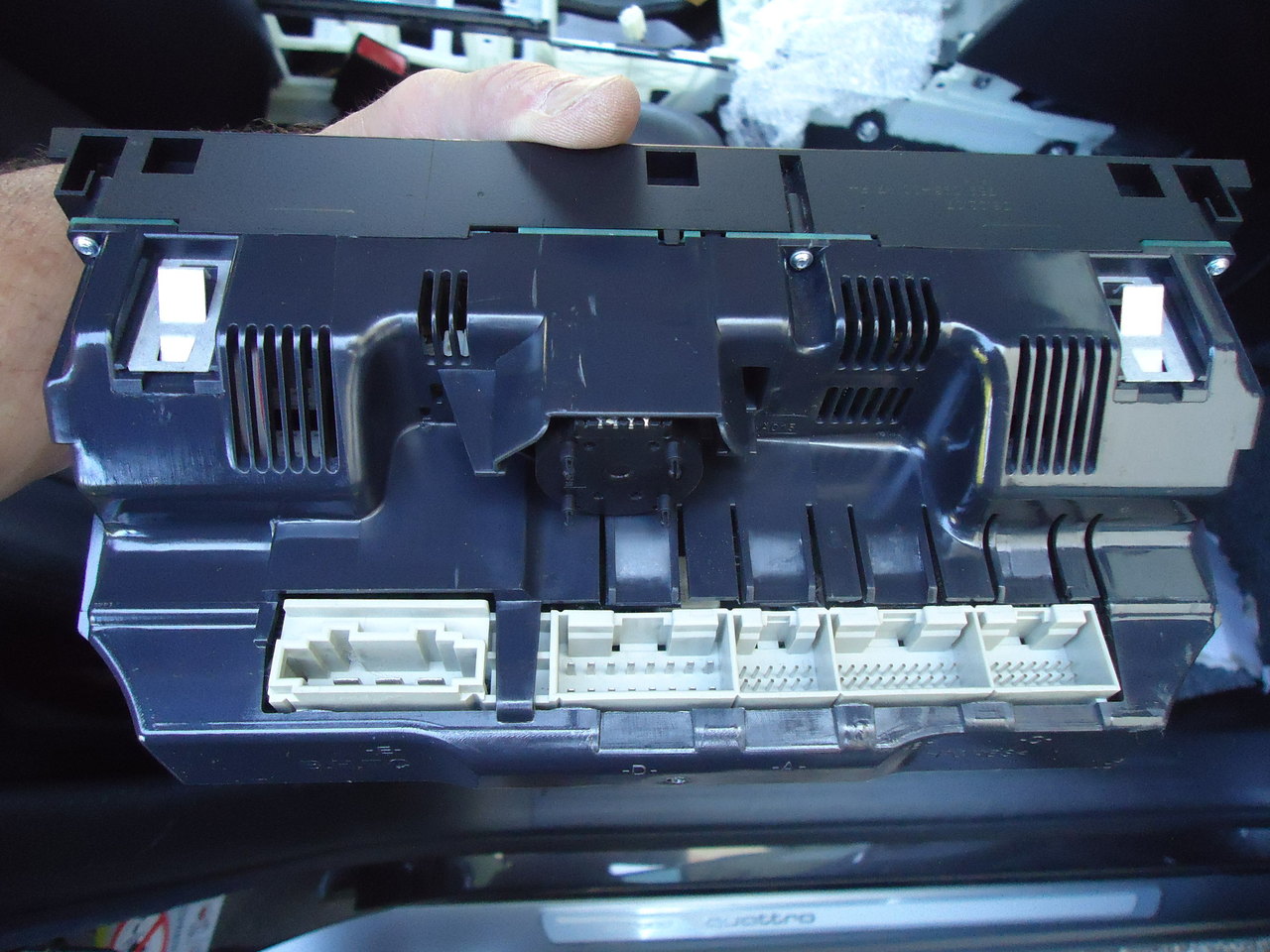

Voici la suite du démontage . l'insert du tdb il faut retirer la boite à gants sinon on casse les fixations coup assuré.

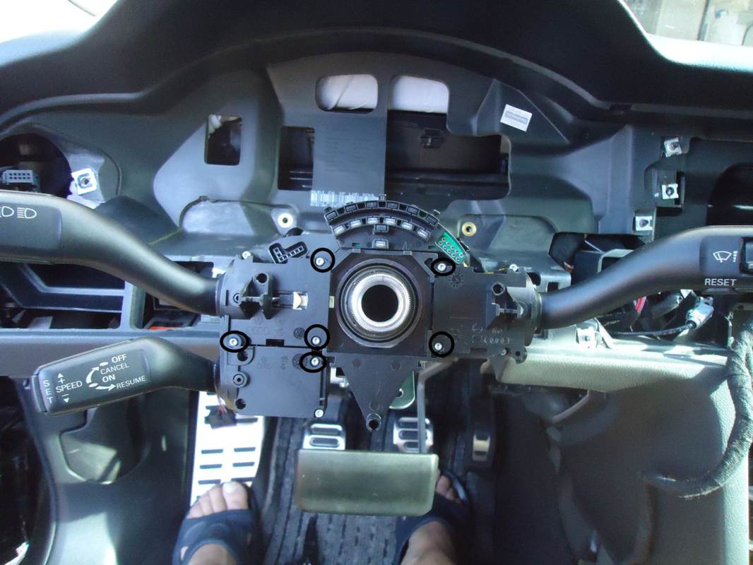

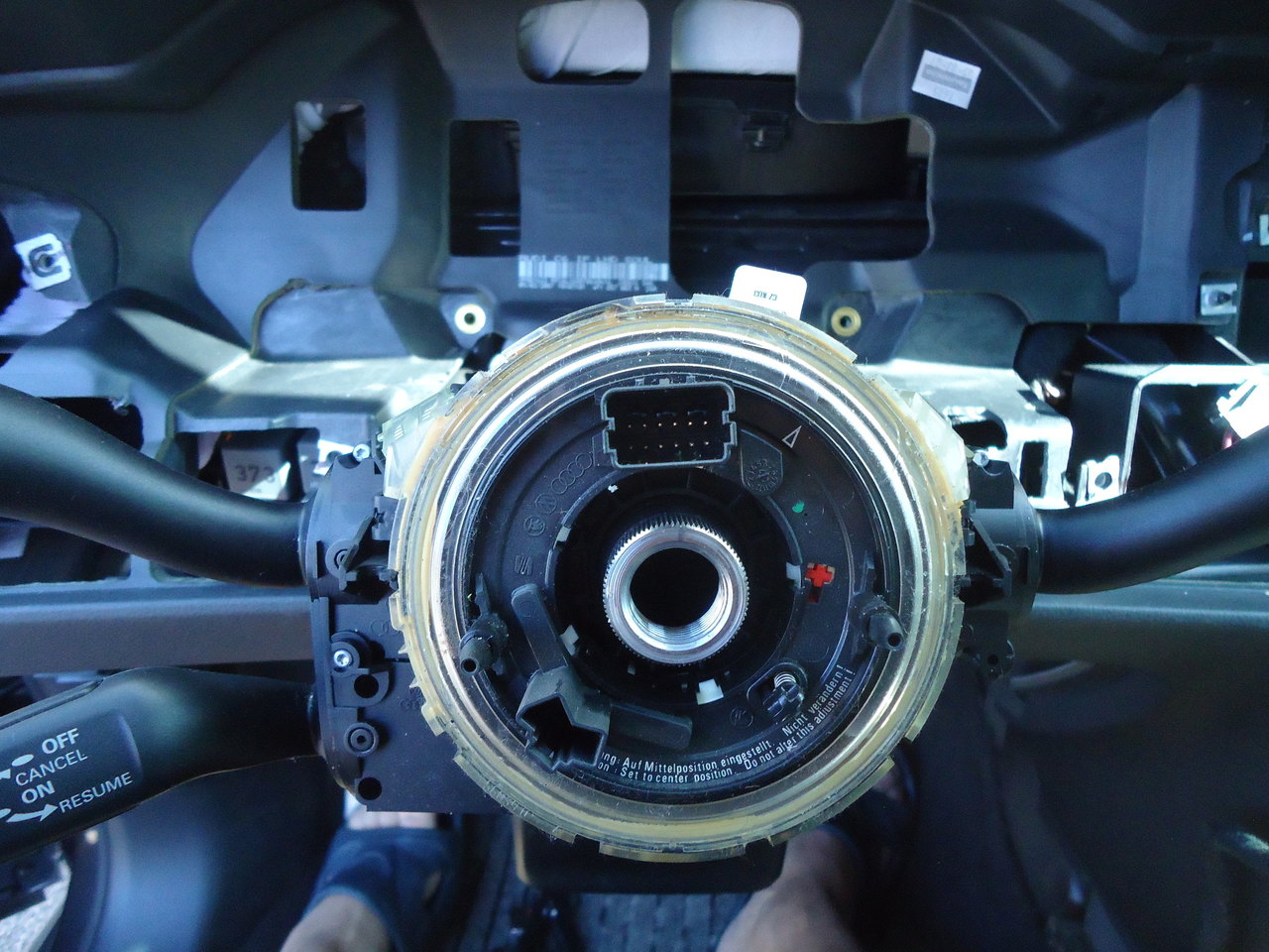

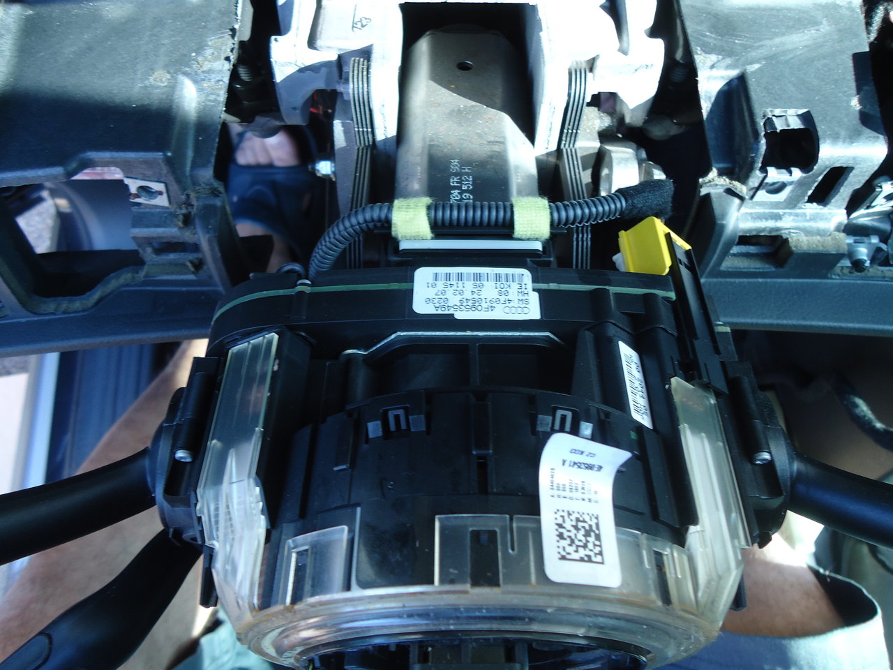

Pour le démontage de la partie qui concerne les commandes du volant et régulateur de vitesse je me suis aidé d'une vidéo en allemand .
Attention pour les commandes ou les comodos suivre exactement la procédure de démontage les vis noires sont à retirer et pas les autres .
Pour les montant de pare brise , il me semble qu’il faut tiré assez fort dessus pour qu’ils viennent ....les clips sont assez costauds !

Il me semble t'avoir dis dans MP qu'il te faut la cle T8 ultra longue.
La mienne vient du maagasin Norauto, essaye de voir chez eux pres de chez toi, peut etre tu aura de la chance de trouver.
Oui,ce sont les agraphes triangulaires que l ont retrouve un peu partout,comme le dit will,faut tirer fort.

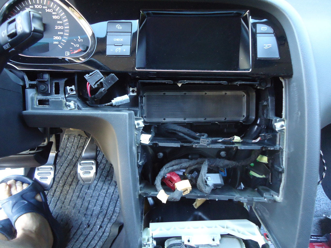

Une photo pour le fun du tdb nu en souvenir .

J'ai mis en amont une précaution pour le démontage des comodos du volant vis noires uniquement pour suivre la vidéo .
Je remets ici les vis qui sont à démonter entouré d'un rond noir , car les autres sont destinés à l'ouverture des comodos et il se peut que vous ayez des problèmes lors des tests de fonctionnement par la suite .

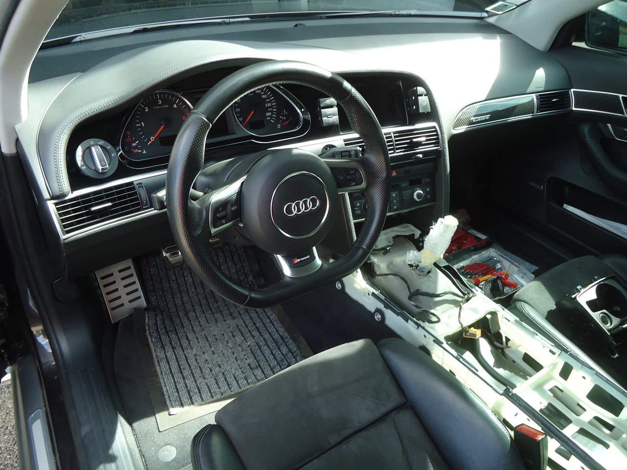

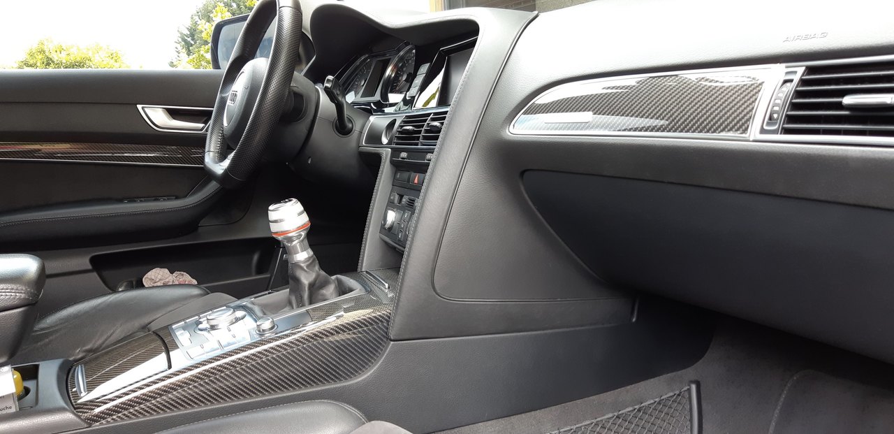

Voici quelques photos faites ce matin :
Modifié par RABITO
