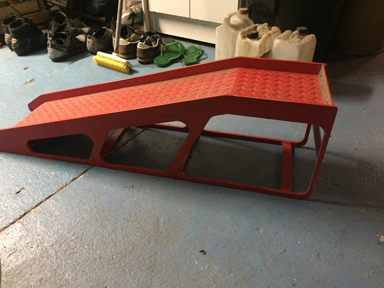

Moi non plus j'ai pas confiance en c'est rampes, c'est pour ça que j'en ai fabriquer au boulot:
il y a 18 minutes, manu A6 a dit :
pas mal celles-ci mais l'angle d'attaque ne doit pas convenir à des autos assez basses, et aussi si tu veux monter l'arrière ça passe?

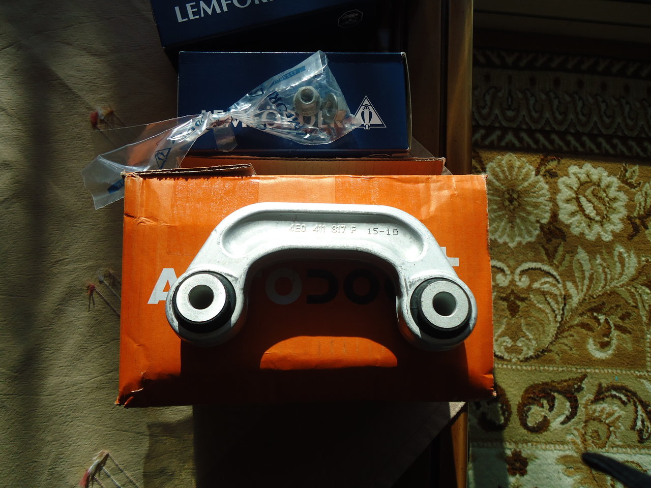

Sinon j'attend la livraison de mes biellettes je pourrai faire ça la semaine prochaine comme j'ai quelques jours .

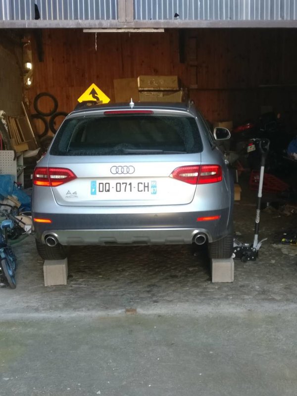

Perso je pose sur des parpaing quand il faut lever à niveau ou juste un côté. Mais il faut un cric. 28843d69199f1cbe25dca37113235dce.jpg4c7ca18ac3b327e41c6c7bc565511403.jpg

Les briques je ne le sens pas par contre , ça casse comme du verre parait-il .
Modifié par RABITO
Nan c'est celle d'un copain.
Pas de pb avec les parpaings, faut juste les poser dans le bon sens.

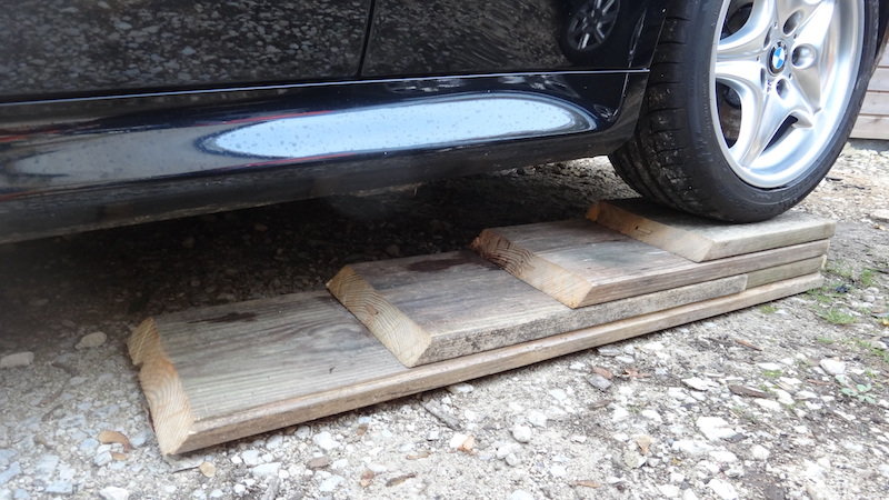

En plus les rampes, les pneus posent sur les côtés de la rampe, sur la tranche, un peu comme une cisaille pour le pneu.
L'idée du bois en escalier est tout bonnement excellente, car en plus de gérer soi-même sa hauteur et la pente adaptée à sa voiture, le pneu repose sur une surface bien pleine et super solide... Faut juste trouver de bonnes planches de bois :)
+1 pour les planches , avant de creuser ma fosse ;)  j'avais fait les mêmes rampes

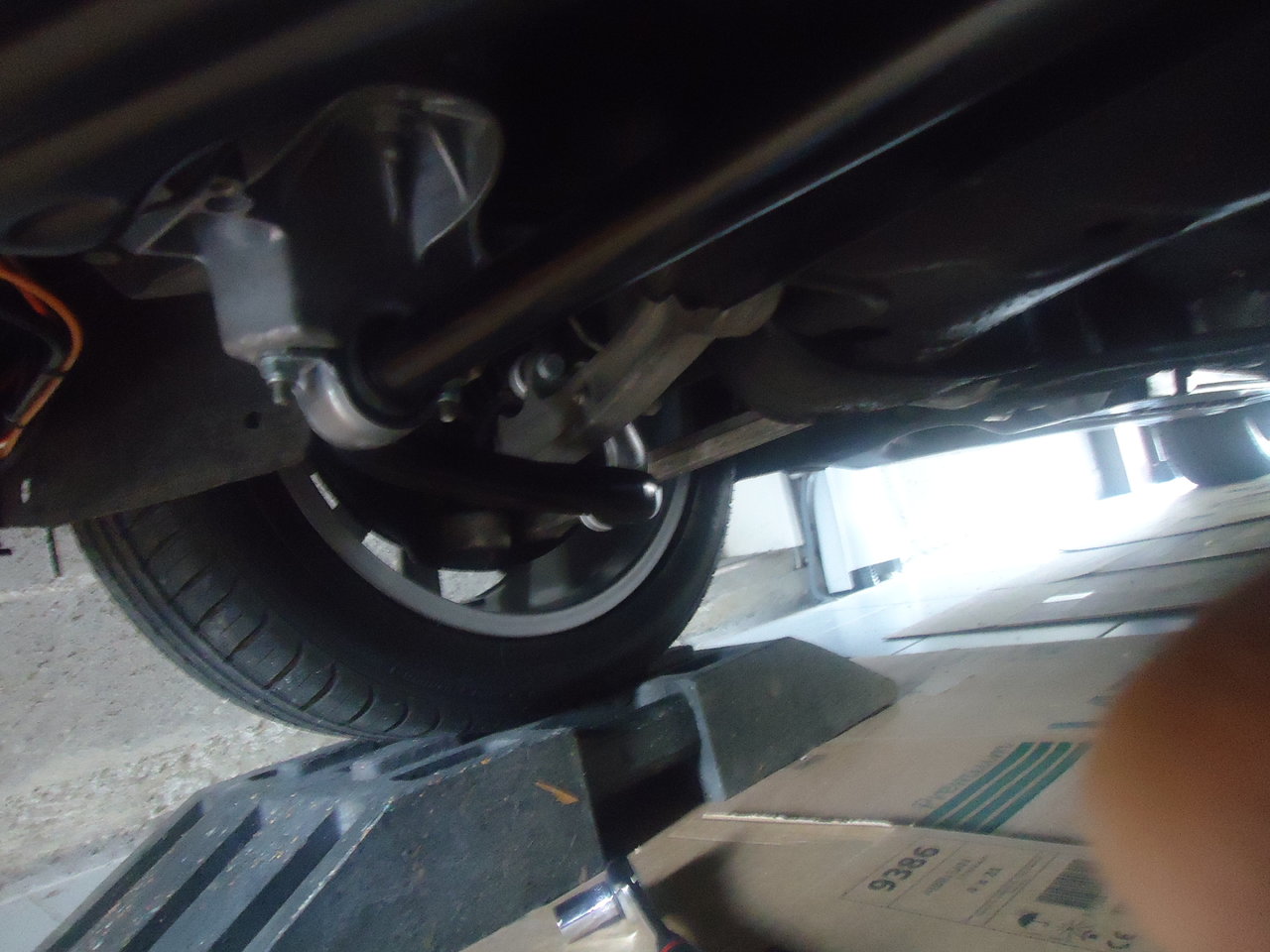

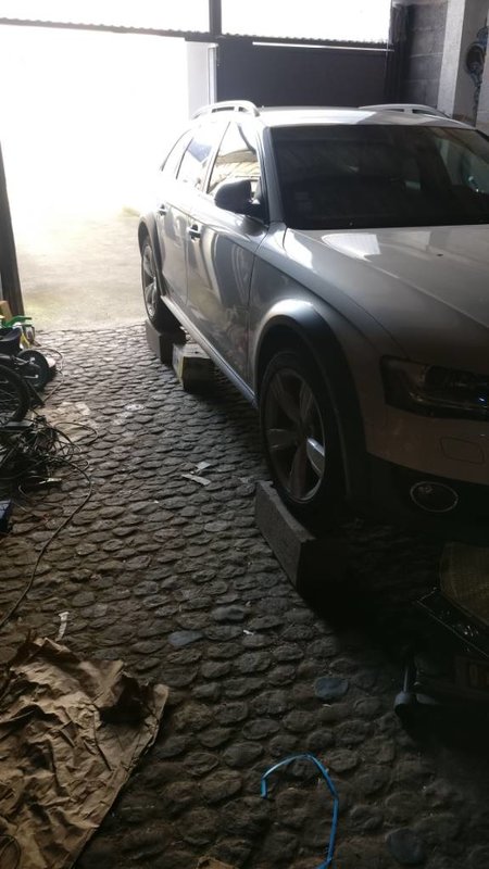

Normalement ça sera fait aujourd'hui ou demain pour le remplacement des biellettes et l'amortisseur moteur par la même occasion  . Il fait beau mais frais :(.
Je vais utiliser mes cales en polypropylène pour faire l'opération .
C'est arrivé j'attaque direct .
Modifié par RABITO

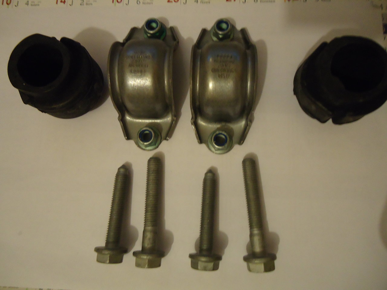

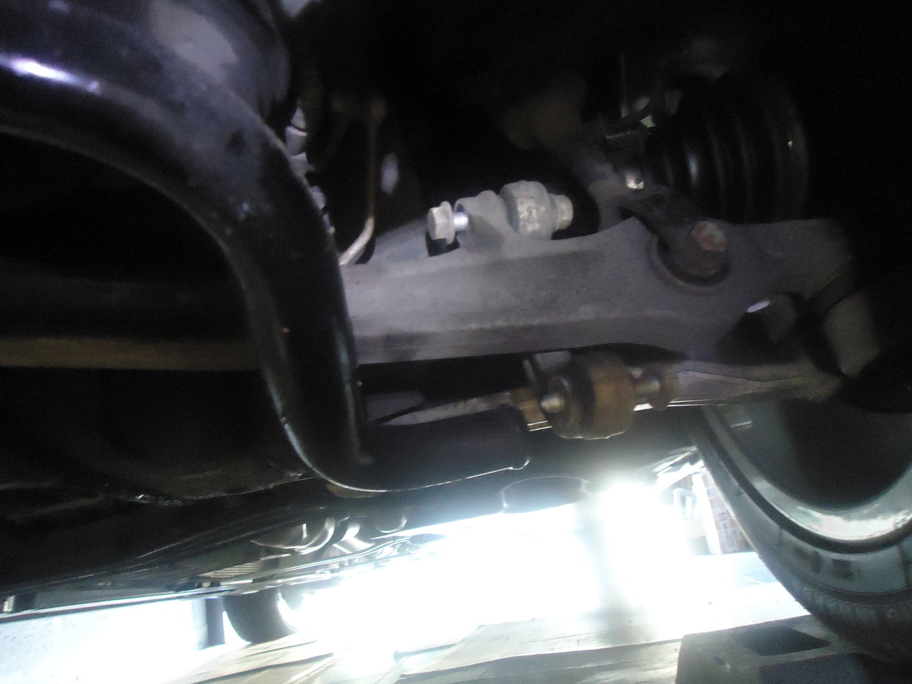

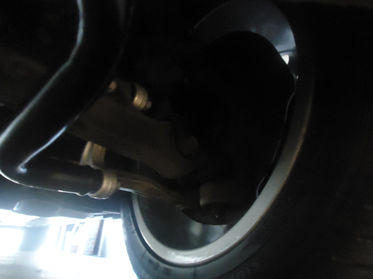

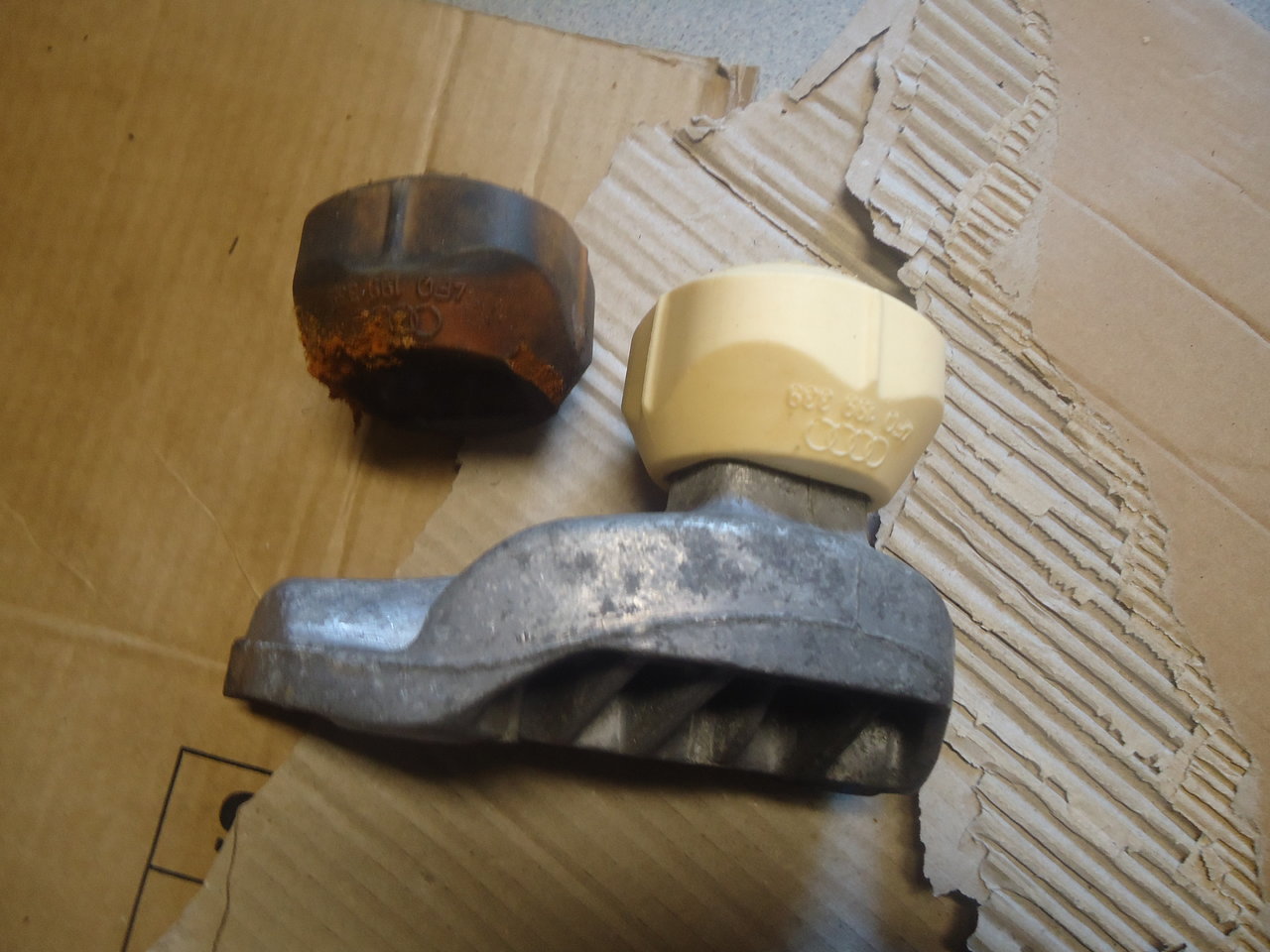

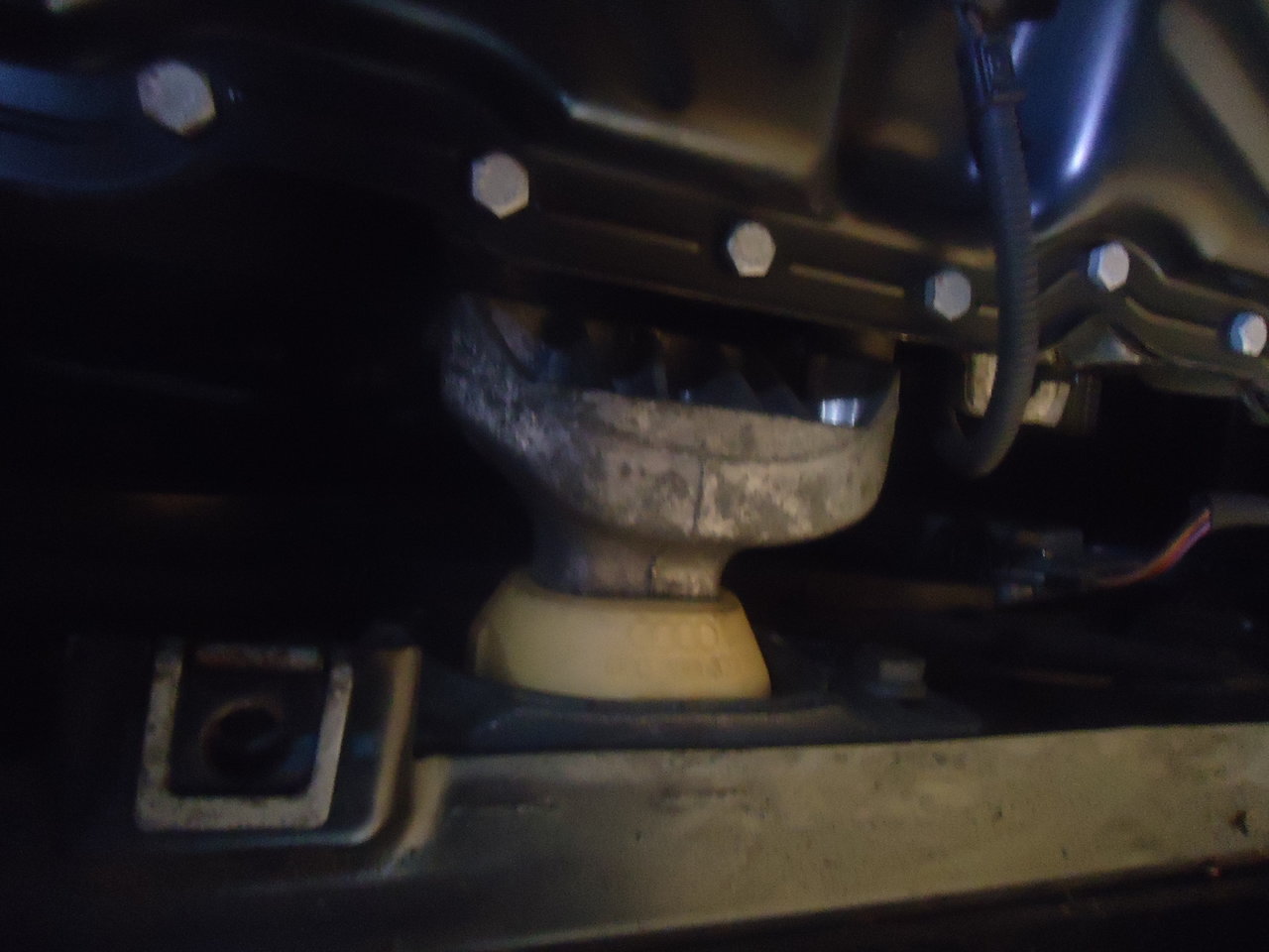

Opération biellettes stabilisatrices terminé aujourd'hui  12/02/2019 à 167955 kms.
Les silentblocks de la barre ont été également remplacés , mais on aurai pu les laisser tellement ils étaient bon .
La butée remplacé également coté moteur .
Modifié par RABITO
