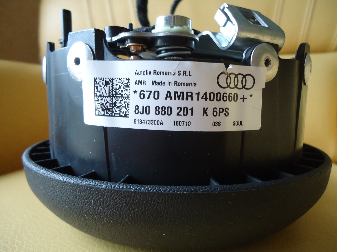

Jean Jacques le prix d'un tel airbag chez Audi c'est 900 euros minimum voir plus . ref : 8J0 880201

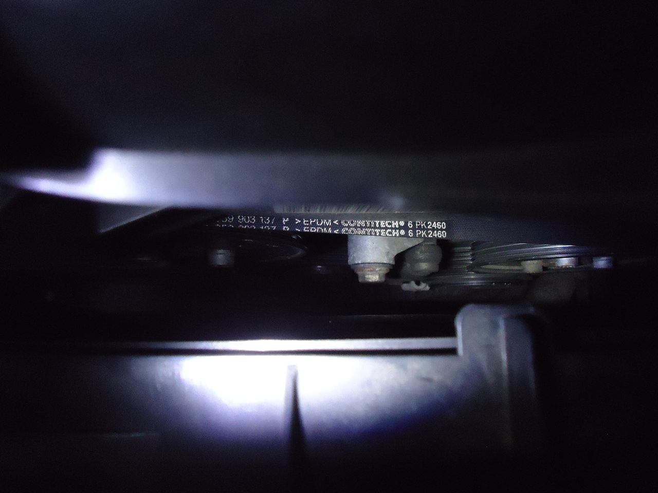

Salut Pascal. Photo de la courroie accessoire d origine de marque contitech.
Du coup 113 , c’est toi qu’il l’a remplacer cette courroie sans décaler la face avant ?
A y regarder sa a l’air un peu accessible par le dessous car la mienne est d’origine et je me dis qu’il faudrait peut-être y songer.
Vite fait pour pas poluer,la première fois je l ai fait seul sans difficulté mais si tu veux pas démonter la face avant il faut absolument démonter le Y de l admission afin de pouvoir détendre ta courroie et de passer la main par le haut pour enquiller la courroie dans ses rainures.Dimanche avec Alain j avais pas démonter le Y et bien impossible à 2 de remettre la courroie neuve donc démontage du Y et là pas de soucis.Tension.jpeg.a411ab4647cbe37f6e74ed3b9b46b842.jpeg
La première fois quand j ai remis la courroie tout seul,sinon à 2,1 qui détend et l autre qui enquille la,courroie
Ok Jérôme moi j'ai du Contitech fait chez Audi , je t'ai fait un cliché , j'ai trouvé un angle avec les refs .
Oui c est exactement la même et ça se voit qu elle a été changée vu l état des inscriptions.Tu peux dormir tranquille AP-Smiles_u1F609.png. Pour le volant j étais comme toi et quand j ai essayé celle de Lip,j ai adoré le meplat mais hors budget pour moi.c est vrai que ça finit l intérieur :AP-Smiles_u1F60D:
Ok merci de l’info 113 , je vais sûrement la remplacer d’ici peu ...toujours peur qu’elle casse !!

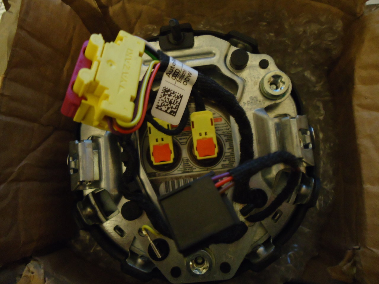

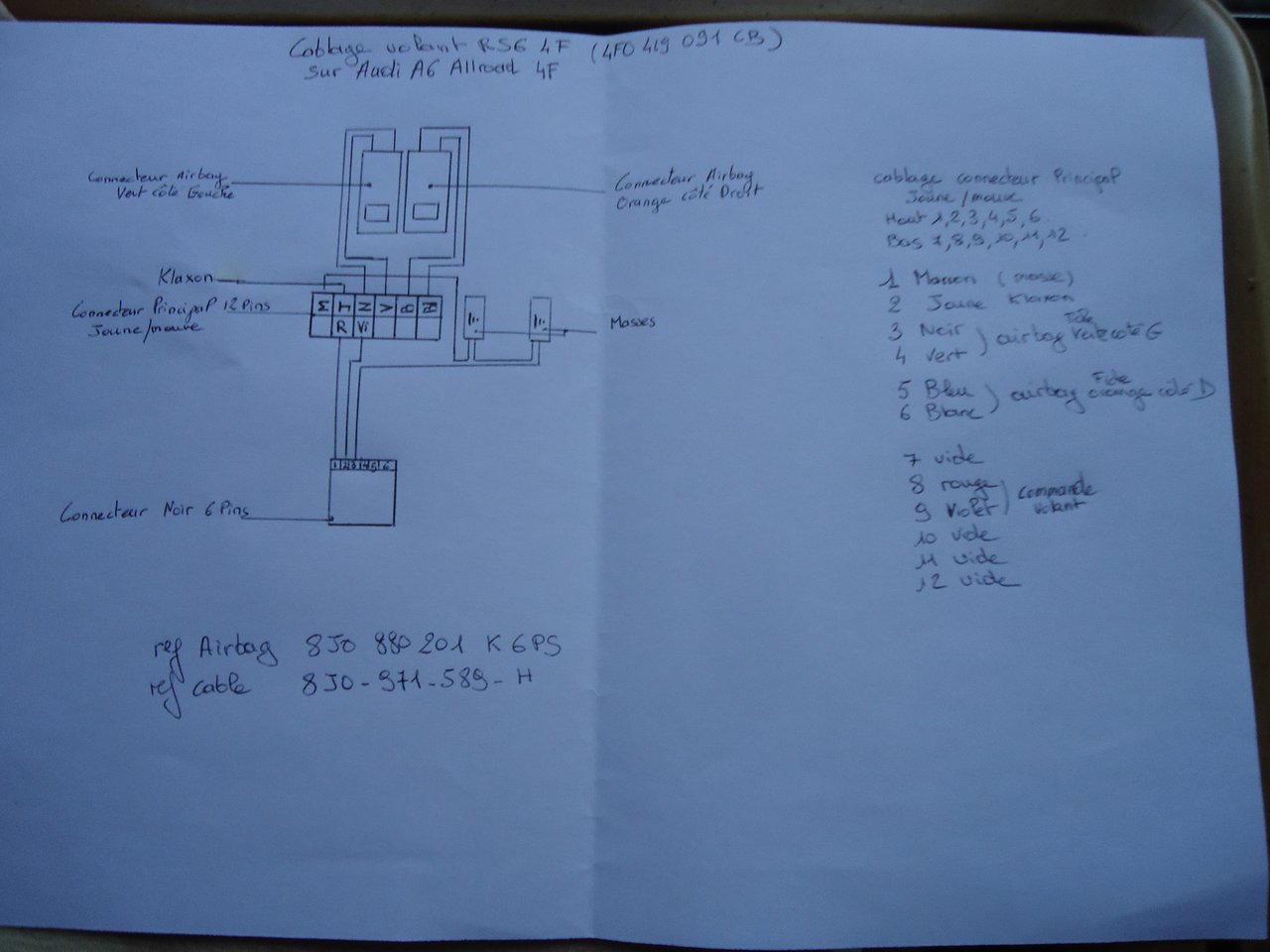

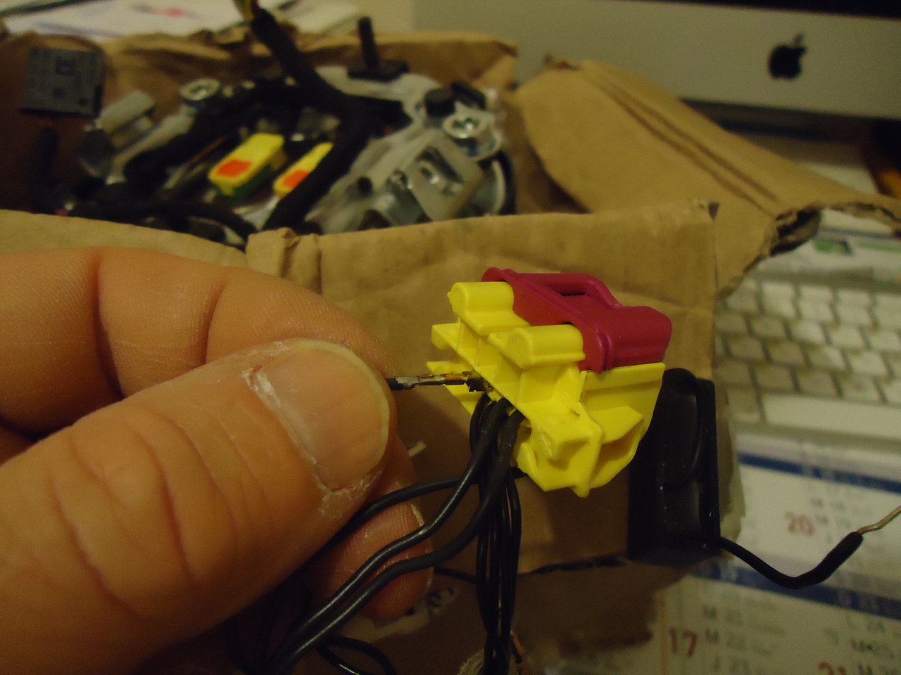

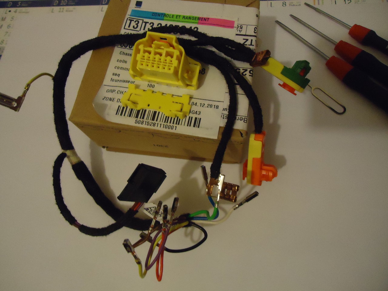

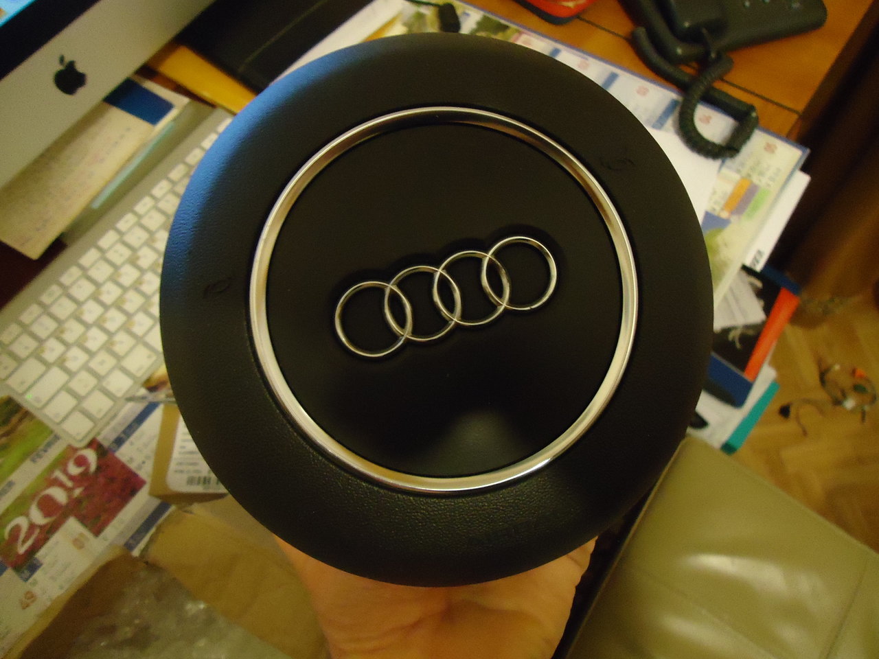

L'airbag est enfin prêt  pour mon montage .(câble reçu  aujourd'hui )

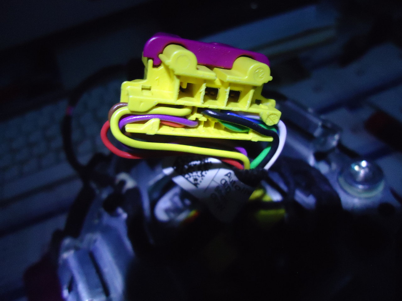

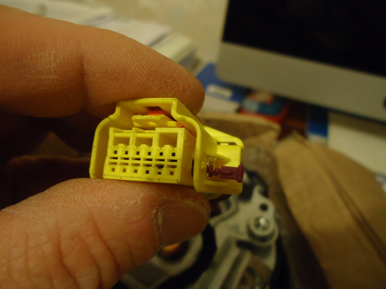

J'ai réussi à défaire mon brochage sur le connecteur principal jaune nouveau modèle  , et y mettre le connecteur d'origine jaune et mauve .
Ne pas oublier de défaire et de remettre le clip de calage des connecteurs une fois que les cosses sont positionnés dans le connecteur principal .
Notez les cosses ont un sens suivant que ce soit la rangé du haut 1,2,3,4,5,6 ou la rangée du bas 7,8,9,10,11,12) après c'est le shéma qui dit quoi positionner .
Modifié par RABITO
Mais tu aurais pu acheter directement  le cablage RS6 pour cet aibag, au lieu d'acheter un A3 pour le modifier...
Ca , celui qui fera le saura Alain :AP-Smiles_93:...

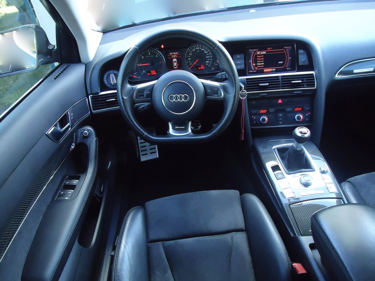

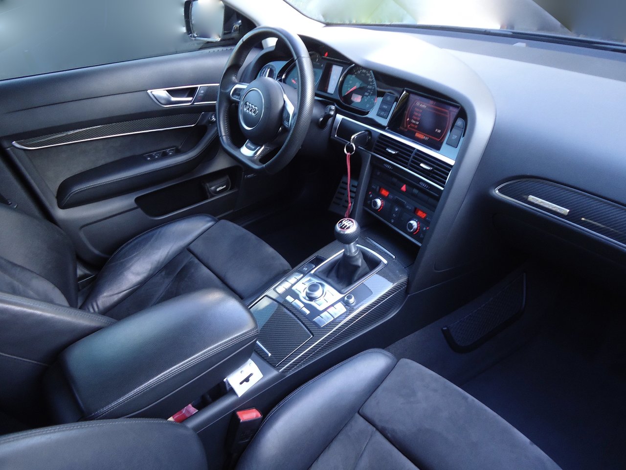

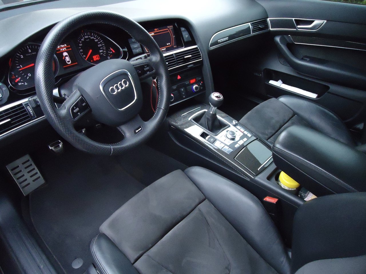

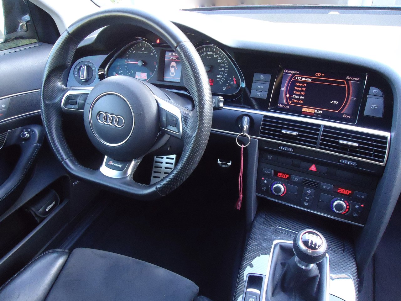

Voilà 2 comparatifs volants: RS6 /RS5
Modifié par RABITO
Il est de quelle année ton volant rs5 ?
jy connai pas grand chose en rs mais on dirait qu’il y a 10àns d’écart entre les 2 modèles
Et quelques prises  de vues .
Le volant RS5 est de 2010 je crois .
C'est propre, sobre,rien de trop,impeccable. :bien:
Perso, je l' aime bien le volant RS5 avec le cuir perforé tout autour à contrario du volant RS6 avec son cuir lisse en haut et en bas.
En même temps, j' ai également le volant RS5 d' installé dans mon bolide.... AP-Smiles_u1F62C.png
+1 Alain,j en discutai avec Lip et lui aussi le trouve très bien.
+1 moi aussi j'aime bien mon volant RS5 , bonne tenue en main et j'ai horreur des volants en alcantara ; ils ressemblent au volant usé par les bagues de la 206sw de madame
Magnifique rabito !!
moi je trouve que le RS6 est beaucoup plus classe que le RS5 ... je trouve aussi qu’on dirais que l’un et plus vieux de 10 pige 😉
Merci les passionnés , je dirai qu'ils sont bien tout les deux  , j'adore les 2 de toute facon  :AP-Smiles_10:.
Et je crois qu'on ne peut que mettre q'un seul volant , c'est pas le cas des cockpits volant mince .
voici le shéma si d'autres se lancent .

Bien plus simple que la modif du branchement électrique de ton airbag...
Salut
Le pin 2 n'est pas une masse, mais le klaxon.
