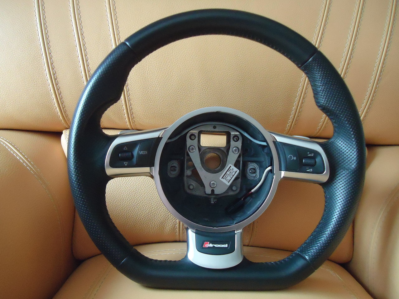

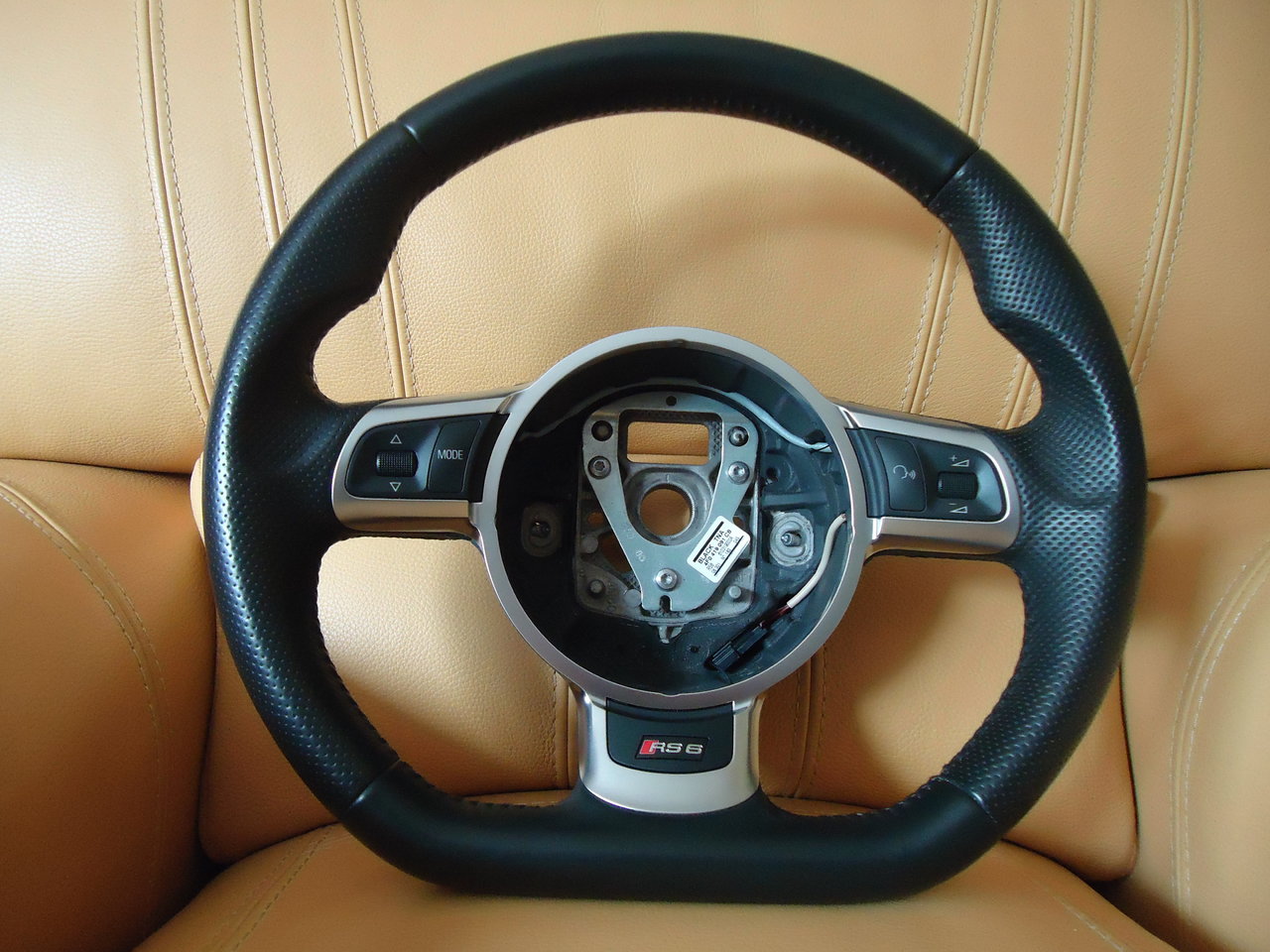

Sinon j'ai reçu  mes capuchons et j'ai préparé le volant .
L 'airbag ne devrai plus tarder .

J’avais pourtant lu , le méplat ce n’est pas pour moi , je mis fait pas ! 😜

@wil 14 Oui c'est vrai j'ai dis ça , mais je tente une nouvelle fois , si ça fonctionne pas il ira cette fois ci en décor ds mon salon.

Ta bien raison car franchement dans ton intérieur, c’est le seul truc qui pour moi manqué....La il seras au top 👌🏼
Oui wil merci après je passe au mode rs6 plein gazz :AP-Smiles_10:.

Super volant, tu as raison de re essayer ;)
