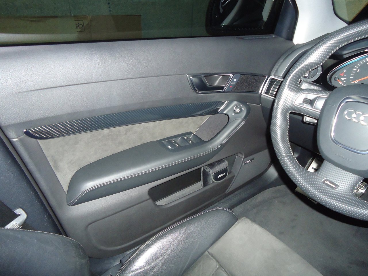

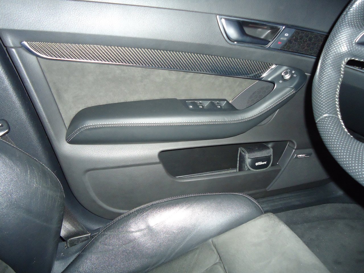

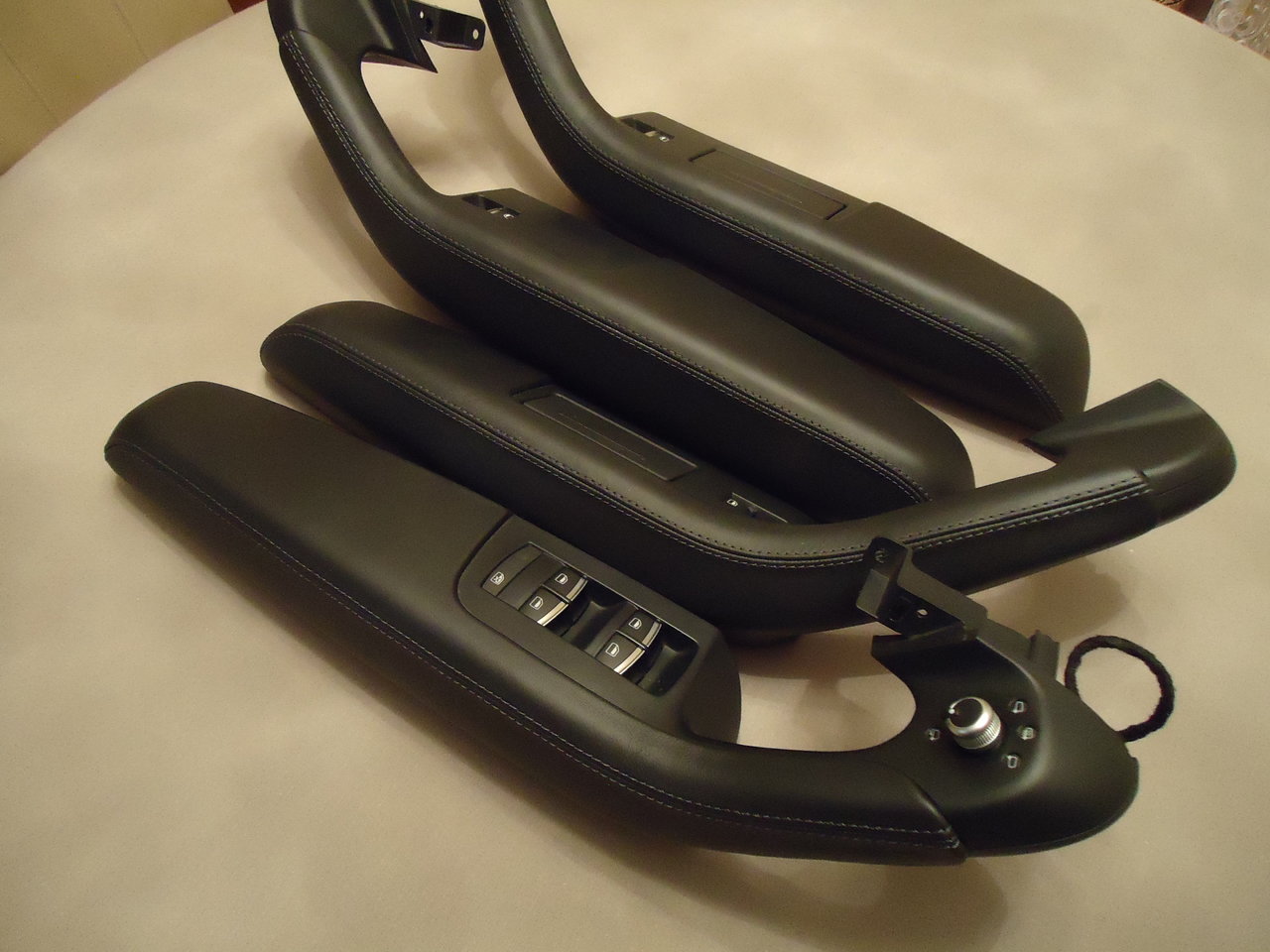

Je me suis amusé à poser les contacteurs chromés sur mes accoudoirs avant la dernière ligne droite .
Modifié par RABITO
Il y a un gros investissement là quand meme...
Bien joué.
Modifié par Megatron
Non pas tant que ça Victor .
C'est surtout pour éviter que le noir parte des boutons  Olivier .

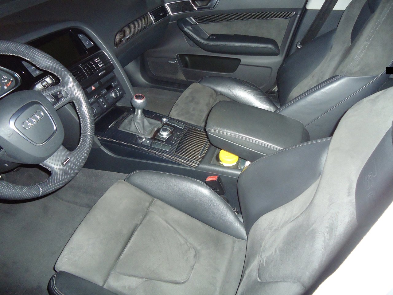

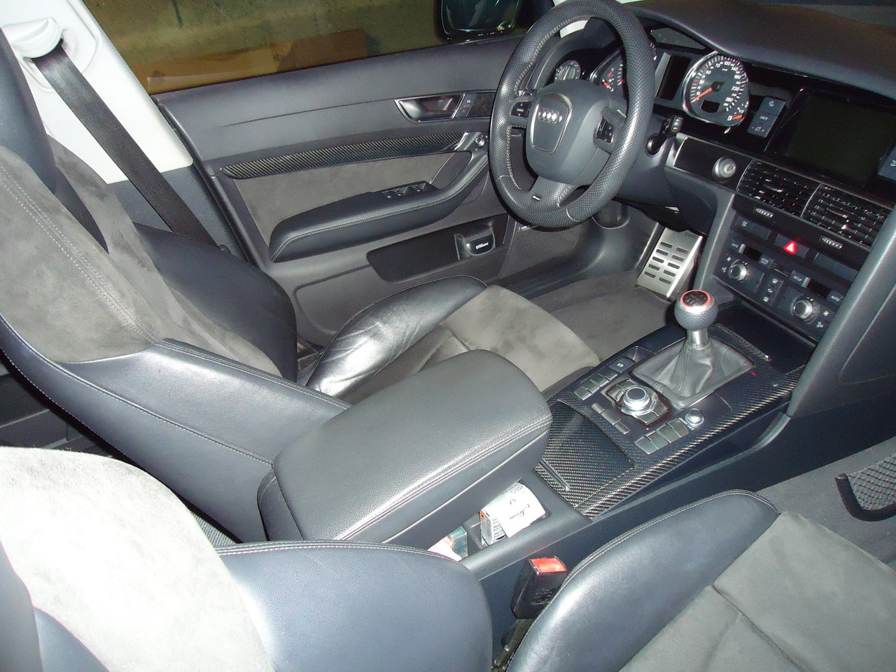

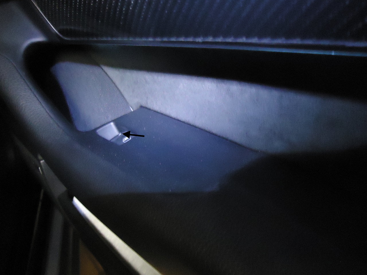

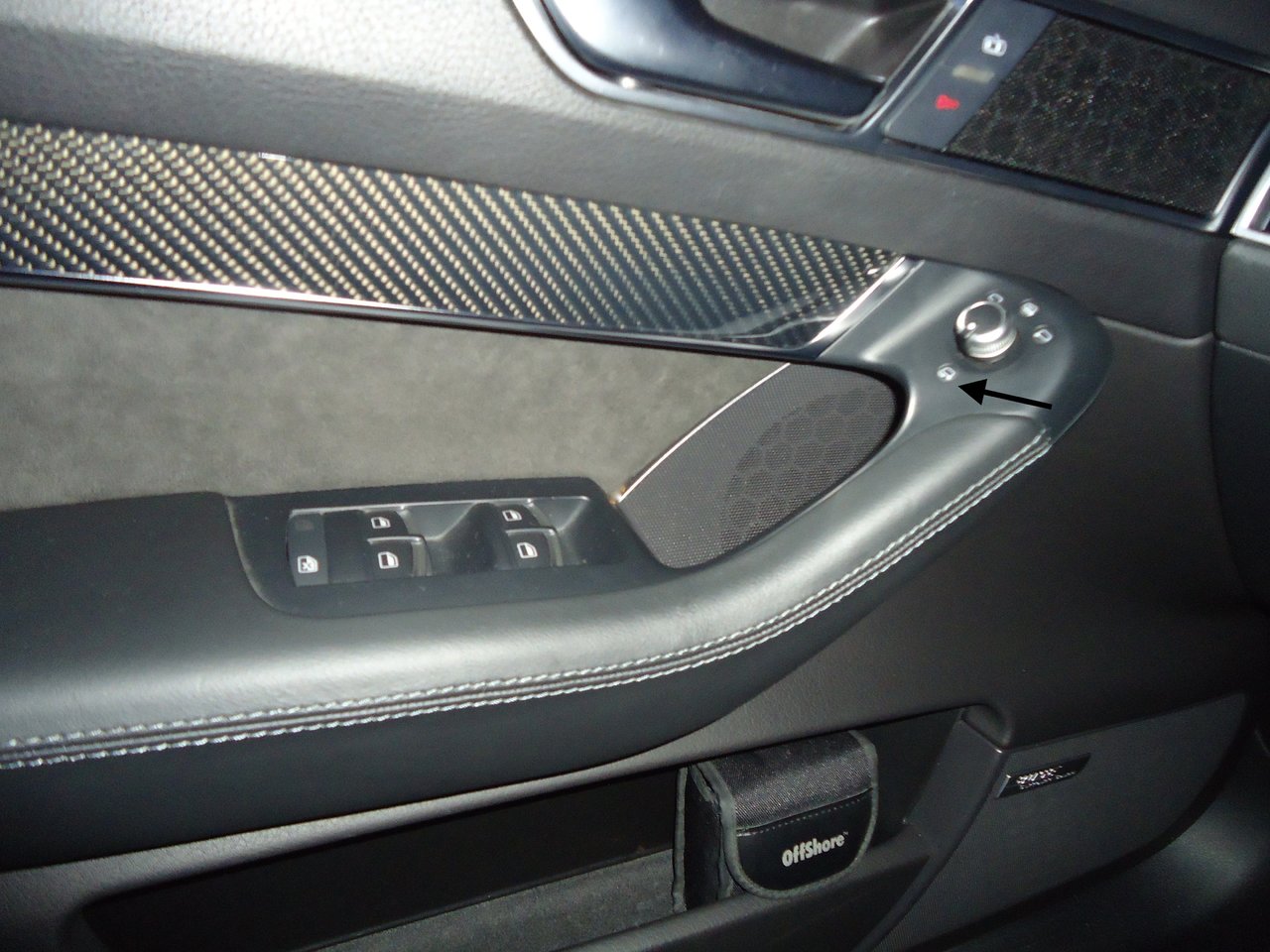

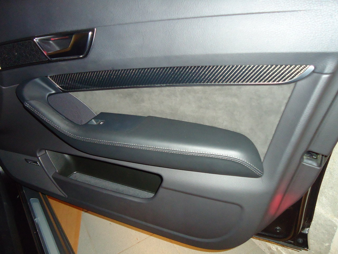

Voilà l'opération c'est très bien déroulé .
Il faut faire super gaffe pour declipser les  contacteurs leurs logements , par chance j'ai réussi à ne rien casser .
Je suis très satisfait de cette modif car elle embelli vraiment la finition totale de l'intérieur .

Bien Joué! Ca change, c'est sur...
Deux modifs d'un coup... c'est bien!
Oui Victor il le fallait ...l'envie était trop grande .
Et je ne voulais pas m'arrêter à mi chemin .
Pas mal ... (non, je déconne, c'est super bien !)
Décidément, j'aime tes sièges !

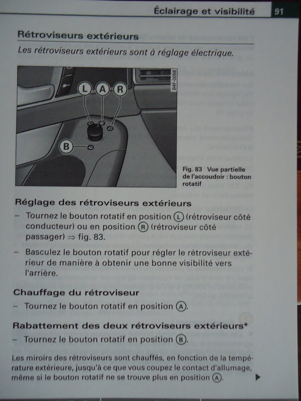

@Rabito Attention au bouton des rétros apparemment il ne faut pas le laisser sur dégivrage aux risques de fusiller le rétro à la longue car il chaufferait  en permanence   d'après ce que j'ai lu quelque part !
Sur mon A6C5, 370 000 Km sur le bouton chauffage et ça fonctionnait encore lorsque je l'ai vendue.
Sur la C6, à + de 185 000 Km, il y est toujours.
Il y a des légendes qui courent ... (je serais curieux de connaitre le nombre de cas sur ce forum, avec des inter d'origine OEM qui n'auraient pas tenu la distance)
Ok Philippe c'est gentil je vais regarder ça , mais il me semble que je n'ai pas le choix si je veux rabattre mes rétroviseurs .
Ben non je viens de regarder ma notice pour les rabattent je suis dans la position médiane  en bas , en position médiane en haut là oui je suis en dégivrage  .
Sur les photos je suis bien en position B .
*Quand le contact est coupé il n'y a plus de possibilité  de dégivrage .
Modifié par RABITO
Laisser le bouton au milieu, fait que ton rétro chauffera automatiquement pendant tout l'hiver en dessous d'une certaine température.
Ma concession m'a montré le résultat sur une A6 dont le proprio laissait toujours son bouton sur dégivrage. Pas beau à voir à l'intérieur du rétro. C'est comme ça que j'ai su que contrairement aux C5, les C6, au milieu c'est dégivrage et non position neutre.
J'avais gardé cette mauvaise habitude sans penser à regarder le logo de cette position au milieu :)
Pourquoi pas laisser ce bouton sur côté droite ou gauche, c’est ce que je fait depuis le début de cette A6

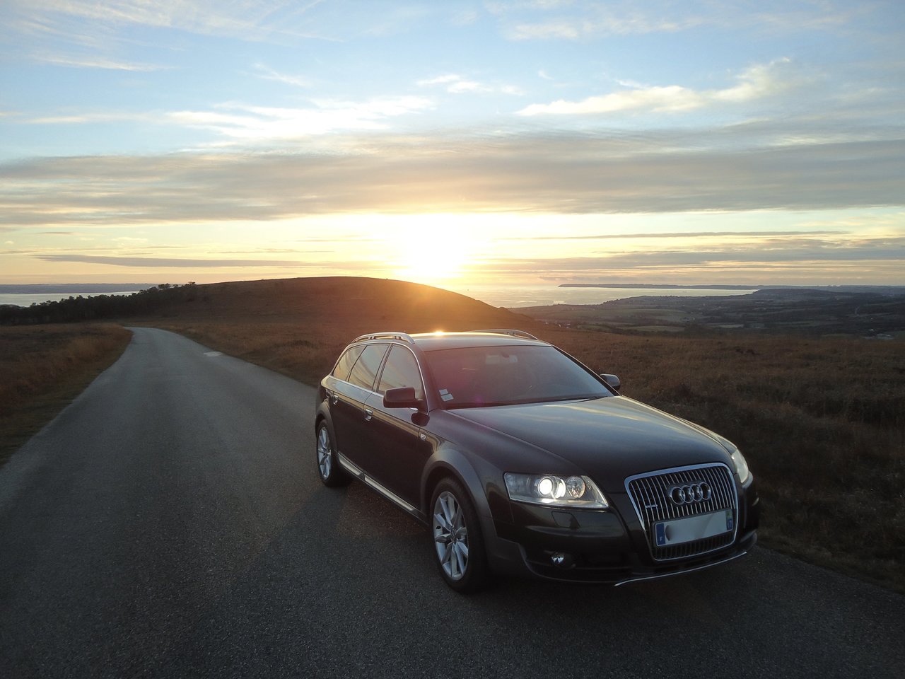

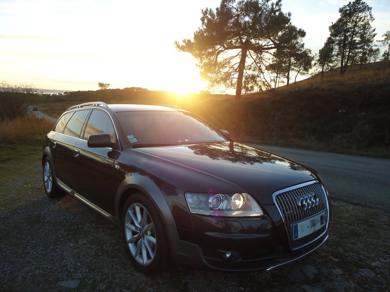

Sinon ben on glisse vraiment vers l'automne ça caille et le soleil devient bien pale . ( Photos automnale )

Très belle modif...😍
(je parle des accoudoirs et non pas de la dernière photo...😂)
