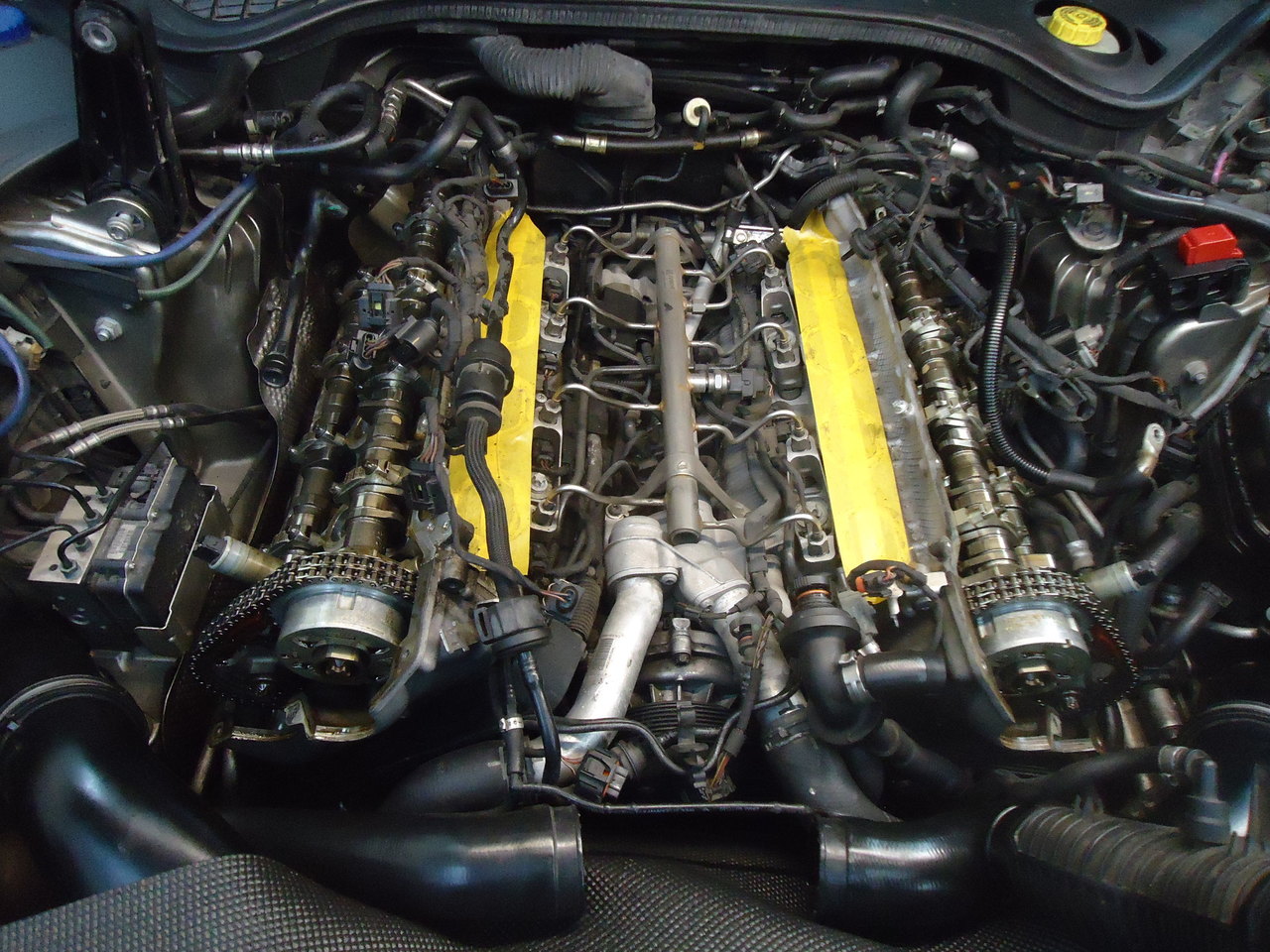

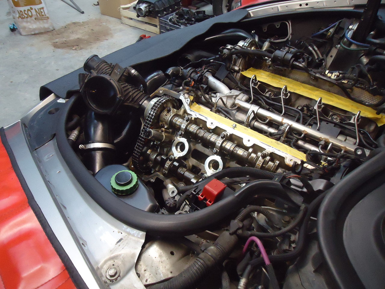

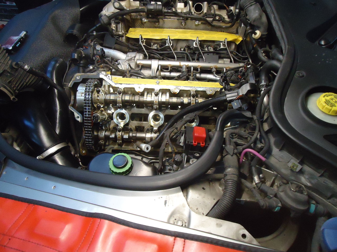

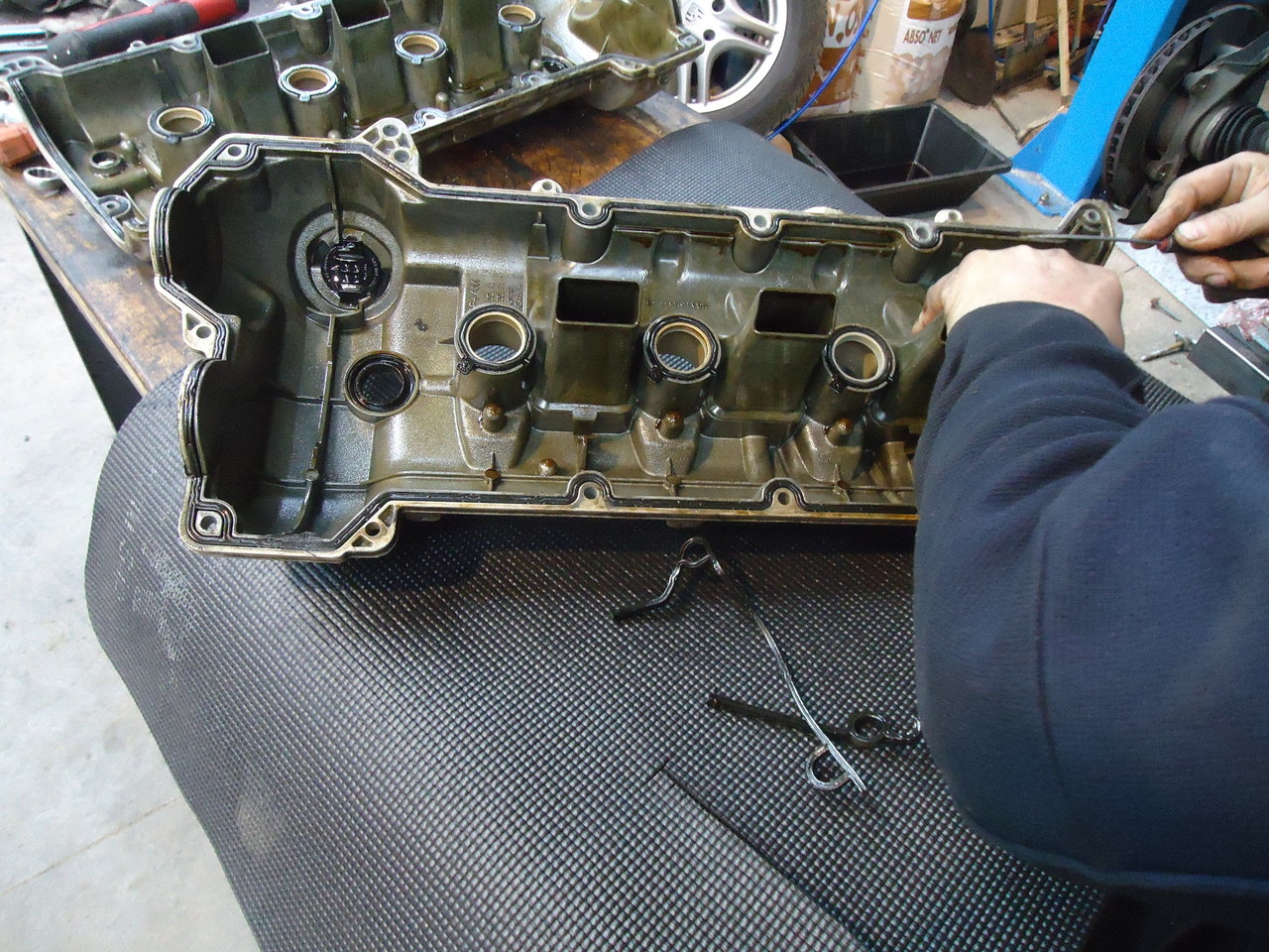

Arrivé ce mardi matin à 8h30 chez ffMotor et présentation faite philippe à mis sa valise PIWIS pour savoir avant trx si la distribution était bien calé ce qui fut le cas puisque la valeur enregistré était bien en dessous des 5°/10° requis . Un banc était à 0.000 et l'autre à 0.0250 . (si ma mémoire est bonne )
Une bonne partie du travail fait ds la partie démontage nous arrivons sur ces fameuses vis de variocam en alu .
A ma grande surprise les vis en question on pu se dévisser en incorporant l'empreinte sur la tête de la vis et avec juste l'impulsion du pouce sur la clé la vis c'est débloqué  :AP-Smiles_98:.
Autant vous dire qu'il n'y avait aucun bloquage des vis approprement parlé sur les variocam ... je pense que je ne suis pas passé très loin de la catastrophe .
Philippe à remis à la place des vis en acier bien plus approprié pour cette pièce maitresse qu'es le variocam , et a usé de débrouillardise pour arriver à viser la tête hexagonale jusqu'au fond du puit en y meulant une petite douille car celle-ci était trop grande .
Les fuites d'huile sur le cache culbuteur étaient dues en partie aux joints qui ne remplissaient plus leurs rôle, ainsi que quelques vis mal serrés car moins bien accessibles à certain endroits .
***Je suis rentré le soir après avoir parcouru 530km sans une épée de damoclès au dessus de ma tête quel soulagement enfin de pouvoir conduire sereinement   .

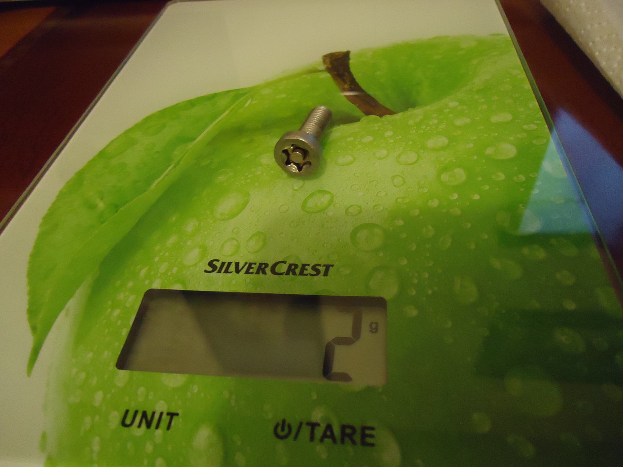

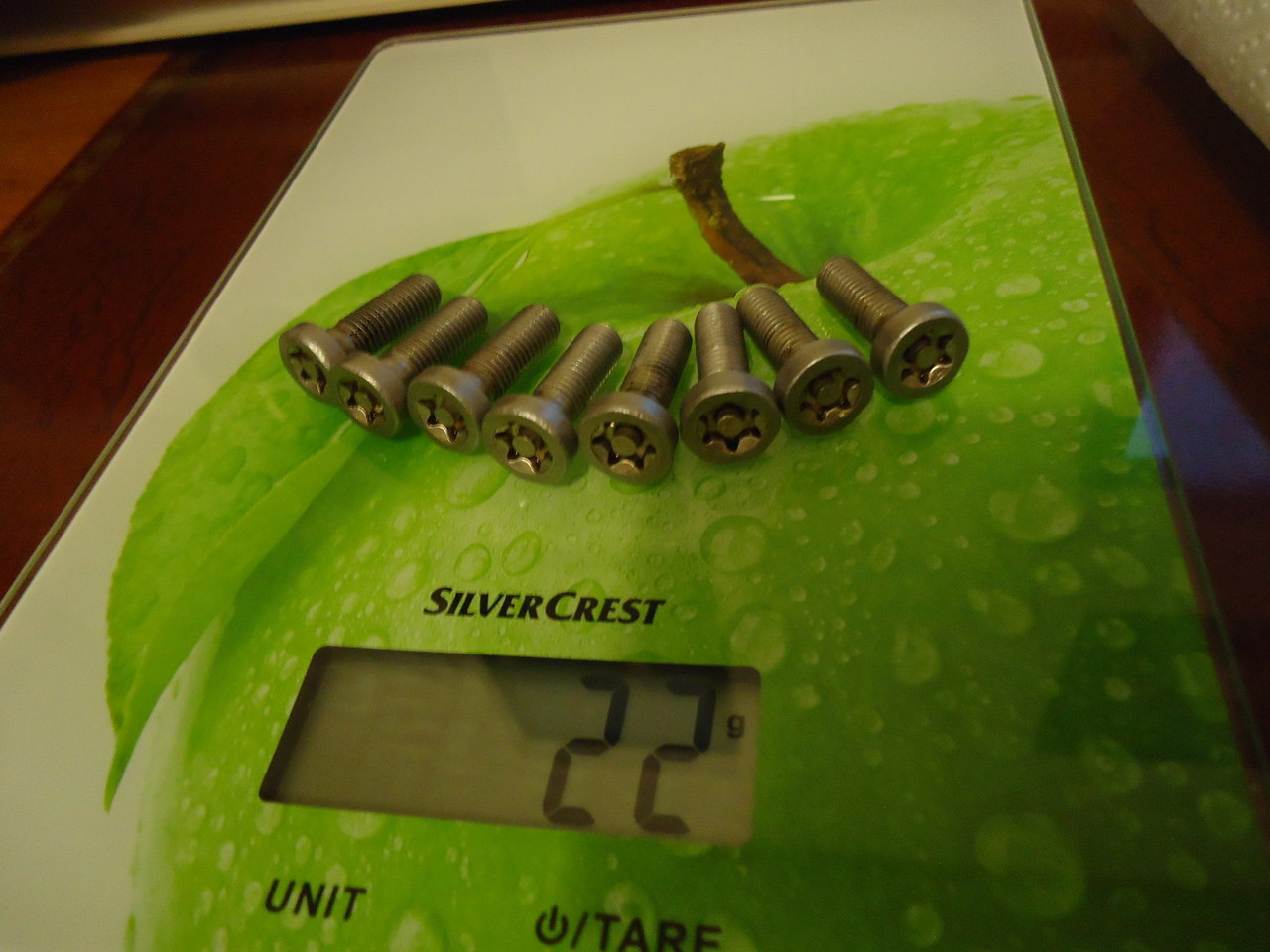

Le poids des vis alu est juste incroyable et dingue !
Modifié par RABITO
Oui, mais avec des vis acier au lieu des vis alu, tu va augmenter les poids sur les AAC et perdre au moins 1/8° de poney ...  :AP-Smiles_131:
J'espère qu'il te restera quelques chevaux pour les accélératiooonnnnnnnnnsssss !   :AP-Smiles_5:
Sinon, il y a les vis en titane pour retrouver tous les chevaux :AP-Smiles_4:
Tinquiéte pas rien ne vaut la tranquillité même si il me reste que 499cv AP-Smiles_u1F60A.png

Quels étaient les symptômes pour que t’aille démonter ces vis?
Aucun symptôme , juste en préventif .
Ces vis sont le soucis sur les modèles de 2009 à 2012  4S, TURBO TURBO S le 6cylindres également , elles cassent et provoquent la casse moteur du faite du décalage de distribution  .
Une campagne de rappel à été faite aux états unis ainsi qu'en chine (AH08) mais l'Europe  n'y est pas concerné ... d'autres lois , d'autres meurs . :AP-Smiles_165:

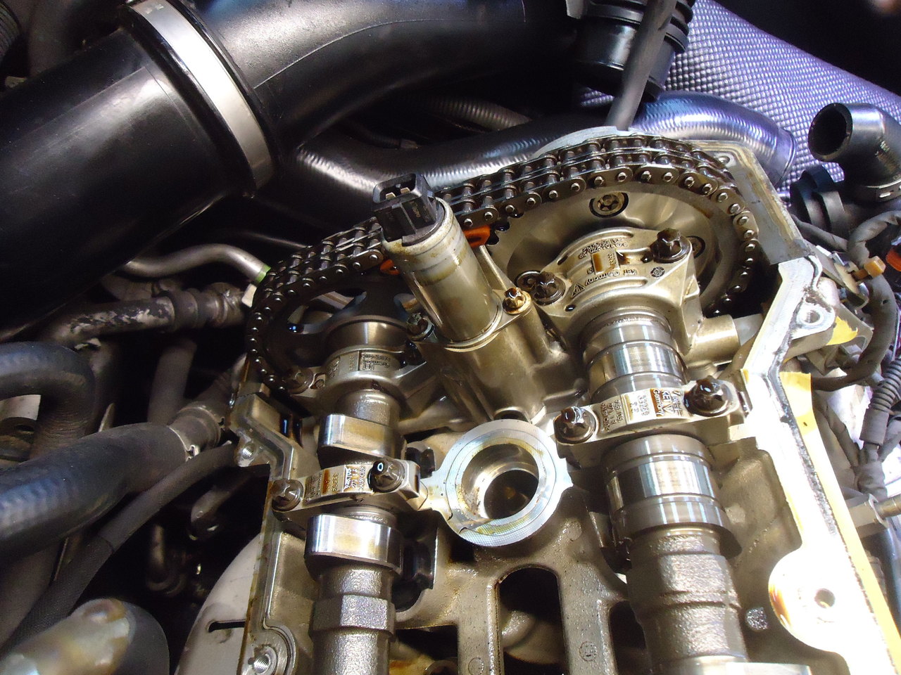

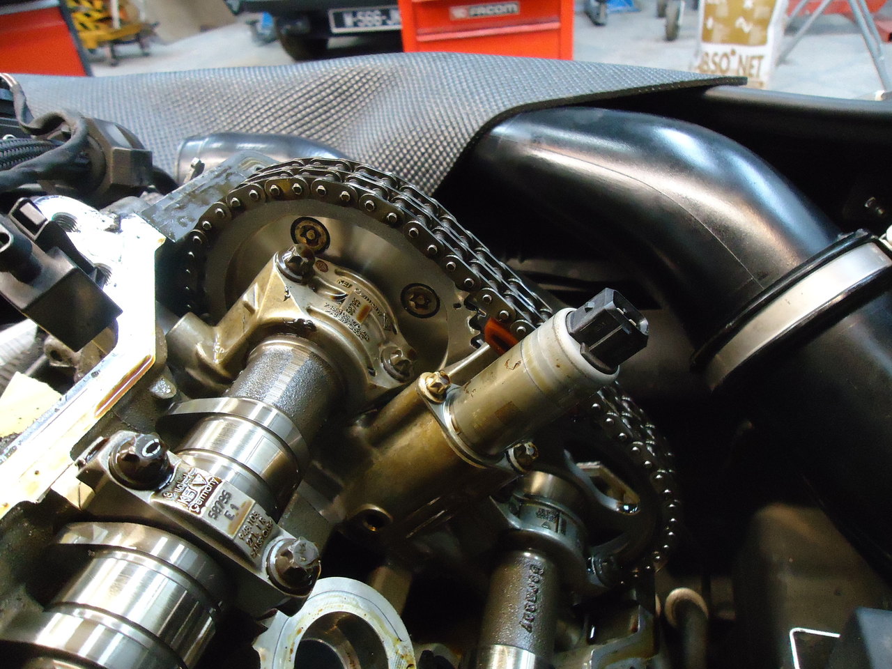

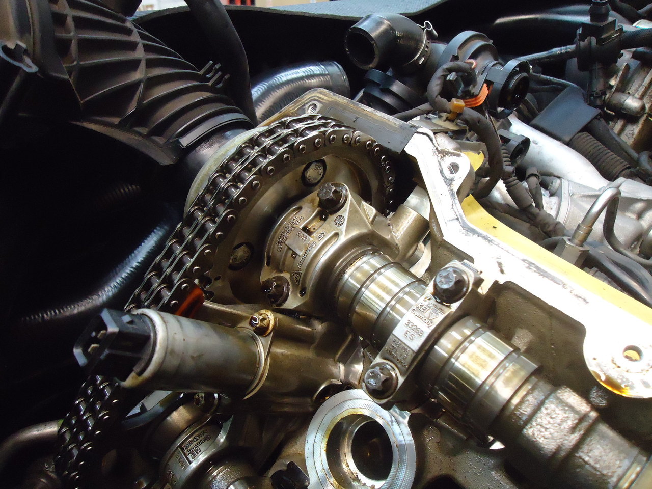

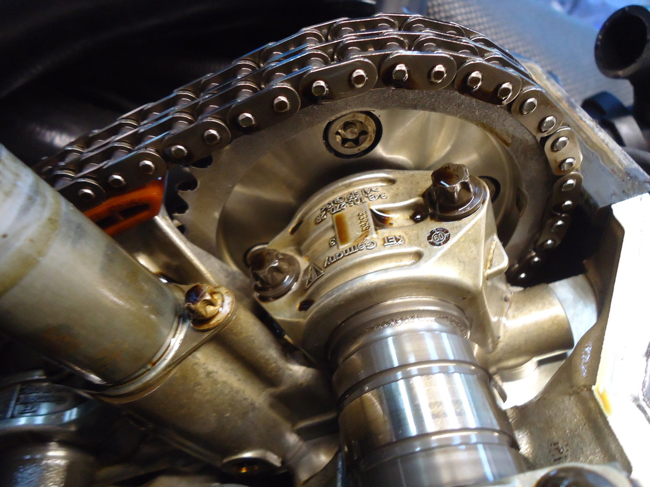

pour le décalage de distribution , plusieurs façons de le savoir mais le mieux est de passer à la valise (durametric ou piwis 2)
- anomalie capteur arbre cames
- probleme lambda
- consommation
- bruit moteur (pour les connaisseurs comme Philippe ffmotor )
en gros , entre le premier point de calage (vilebrequin ) et le plus loin (arbre à cames échappement BANC 1) il y a plus de 2 mètres . (voir photo)
si la chaîne s'allonge de 2.5 mm vous avez un décalage de 5° (de 5° à 10° défaut enregistré capteur arbres cames ou lambda)
chaîne allongée de 5 mm le décalage est de 10° , voyant moteur allumé .
il faut savoir que jusqu'à 5° la variocam compense le probleme sur l'arbre à cames d' admission mais pas sur celui d' échappement .
changer la chaîne ne change rien , il faut recaler la distribution , les 4 arbres à cames sont réglables heureusement .
c'est une opération que  fais  Philippe souvent sur les 4.8 commun au cayenne 957 et 958 car ils partagent le même moteur que les panamera .
voici quelque photos pour illustrer

Ah oui, quand même, la chaine est vraiment très longue ....
Pascal, pourquoi ne pas avoir remis des vis aciers à empreinte Torx ou BTR à la place de vis à têtes hexagonales car cela aurait simplifier le remontage, non  ?  :AP-Smiles_162:
Le problème c'est qu'il a reçu des vis mais guère mieux que celle d'origine .
Et avec les BTR ça n'allait pas non plus trop longue pas rapport à celle d'origine (M7X21) et il ne voulait pas couper de peur de foirer le filetage ds le variocam .
Donc il a usiné une douille pour pouvoir serrer au couple contre le variocam , et là ca bougera plus AP-Smiles_u1F609.png.

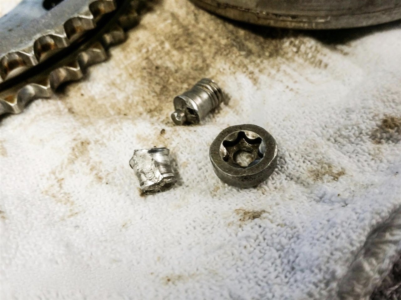

C'est quoi le soucis avec les vis ? elles cassent ou se desserrent ?
Car si c'est juste un desserrage, on doit pouvoir remonter avec un peu de frein filet.
Et non hélas le frein filet ne fera pas grand chose .
C'est le cas des boulons de réglage de la came des V8 Panamera et Cayenne.
Alors quel est le problème? Eh bien, ces boulons ont tendance à se casser ou à se cisailler au niveau de la tête de boulon, laissant la chaîne de distribution (qui doit être maintenue à une tension très spécifique) lâche et incapable de faire tourner l'arbre à cames ou de maintenir un calage correct du moteur, ce qui rend le train de soupapes et l'ensemble du moteur susceptible de subir rapidement des dommages et des pannes catastrophiques. Pas bon du tout .:AP-Smiles_165:
Pour aggraver une situation , si les boulons se cassent pendant que vous conduisez, vous pouvez vous attendre à ce que plusieurs autres fonctions accessoires critiques échouent également. Plusieurs accessoires et composants auxiliaires sont entraînés à l'arrière du moteur par les arbres à cames en rotation; l'arbre à cames côté conducteur entraîne la pompe à carburant haute pression et l'arbre à cames côté passager entraîne la pompe à vide qui fournit le vide au servofrein. Cela signifie que selon le côté affecté, l'assistance électrique aux freins peut échouer et / ou le moteur peut s'arrêter complètement par manque de pression de carburant. Dans tous les cas, il y aura une défaillance PSM, une désactivation de démarrage / arrêt, une défaillance ABS et le voyant Check Engine s'allumera. Nous n'avons pas besoin d'élaborer sur les résultats possibles de cette situation en conduisant à grande vitesse. Au-delà du problème de sécurité évident, les têtes de boulons qui se sont rompues peuvent être balayées par le moteur dans l'huile, ce qui peut endommager les soupapes, les cylindres et bien d'autres choses en cours de route. Si TOUTES les têtes de boulons cassées ne sont pas prises en compte lors des réparations, il n'y a pas d'autre choix que de remplacer le moteur entier, à un coût considérable si le véhicule n'est plus sous garantie.
En raison de la combinaison du souci de sécurité, du coût potentiel de réparation élevé et du taux élevé de défaillance, nous pensons maintenant que tous les Cayenne et Panamera concernés devraient faire remplacer les boulons de réglage d'arbre à cames à titre préventif. Nous avons vu trop de cas comme celui illustré ici pour recommander de prendre le risque de continuer à faire fonctionner le véhicule avec les boulons d'origine en place.
Cayenne S ou Cayenne Turbo, fabriqués entre 2010 et 2012
Panamera S, Panamera 4S ou Panamera Turbo, fabriquées entre 2010 et 2012
