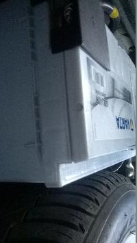

Alors j'ai une question concernant le codage de ma batterie, je n'ai que ce numéro en façade:
Et qui du coup ne correspond à rien de ce que j'ai pu lire. Comment le rentrer ?
Bonjour , j'ai changé la mienne il y a 3 semaines environ , batterie Varta , je me suis servi de ce tuto ça à marché nickel .
http://forums.audipassion.com/topic/171468-tuto-changement-de-la-batterie/
ou la, tu vas dans les commentaires clients Par LERHINO ..https://www.amazon.fr/Varta-Silver-I1-Batterie-Voiture/product-reviews/B00AYDJROS/ref=dpx_acr_txt?showViewpoints=1
merci mais moi justement, je n'ai rien de précisé sur la batterie, qui est une Varta pourtant.
J'ai juste ce numéro de série gravé sur le côté:
Mais moi aussi je n'avais pas de numéro sur ma batterie , j'ai donc pris les chiffres du tuto :icon_lol:
