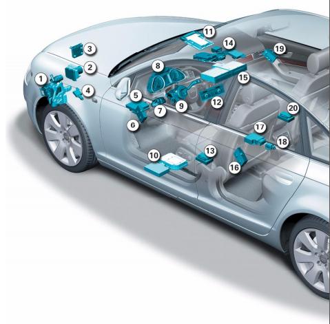

Quelqu'un serait me dire où ce trouve ce calculateur...?
Sur etka j'ai trouvé ca :
https://audi.7zap.com/fr/rdw/audi+a6+s6+avant+quattro/a6q/2005-448/6/615-615060/
Mais je n'arrive pas à voir où il ce trouve.
J'aimerais vérifier la réf de mon calculo.
J'en ai trouvé sur labay entre 60 et 150€ en fonction de la réf.
Normalement Sam tu doit le trouver au niveau de l'aile avant gauche de ta voiture .
Alors voici le processus de ma recherche :
code de défaut P1653
http://wiki.ross-tech.com/wiki/index.php/18061/P1653/005715
Qui correspond au calculateur ( J104) .
Qui se trouve : Au N°2
Par contre attention je ne sais pas si il y a une protection composant dessus ce calculateur .
Vue d’ensemble
Implantation des calculateurs
1 Calculateur de chauffage d’appoint J364
2 Calculateur d’ABS avec EDS J104
3 Calculateur de régulation de distance J428
4 Unité d’émission dans le passage de roue pour surveillance de la pression du pneu AV G G431
5 Calculateur du réseau de bord J519
6 Calculateur de porte côté conducteur J386
7 Calculateur d’accès et d’autorisation de démarrage J518
8 Calculateur avec unité d’affichage dans le porte-instruments J285
9 Calculateur d’électronique de colonne de direction J527
10 Calculateur de téléphone/télématique J526
Emetteur/récepteur de radiotéléphone R36
11 Calculateur du moteur J623
12 Calculateur du Climatronic J255
13 Calculateur de réglage du siège à mémoire /réglage de la colonne de direction J136
14 Calculateur du correcteur d’assiette J197
Calculateur du réglage du site des projecteurs J431
Calculateur de surveillance de la pression des pneus J502
Calculateur 2 du réseau de bord J520
Calculateur, unité d’affichage et de commande du système d’information, AV J523
Interface de diagnostic du bus de données J533
Unité de lecture des signaux d’antennes pour autorisation d’accès sans clé J723
15 Changeur de CD R41
Lecteur de CD-ROM R92
16 Calculateur de porte AR G J388
17 Calculateur d’airbag J234
Merci RABITO, étonnant que les calculateur soit identique pour le brake et l'abs.
Je vais vérifier ça de suite...;-)
Non Pascal, je pense qu' il se trouve à l' ARG (repère 28).
Oui Alain c'est toi qui a encore raison , je vais aller me coucher c'est mieux pour moi . :mur:
C'est le code défaut qui m'a mis en erreur , mais c'est bizarre qu'il ne montre pas un code de défaut sur le parking brake , juste erreur eprom .http://wiki.ross-tech.com/wiki/index.php/16347
C'est ce qu'il me semblait...^^
Bon trouvé, bien caché sous le support du kit cric.
Je vais en commander un avec l'indice C
Merci les amis pour votre aide...;-)
Par contre Alain il doit se situer à l'arrière droit comme le montre le shéma non, car tu as marqué plus haut ARG .
Y a t- il une protection composants sur ce calculateur J540 ? :icon40:
Je connais toujours pas ma droite de ma gauche, désolé Pascal. :spanking:
Je ne pense pas qu' il y ait une CP sur ce calculateur.
J’espere pas Non plus, bon après ça n’empechera Pas le calcul de fonctionner, comme pour le remplacement du calculo pour la modifier des phares, j’ai un défaut protection mais ça fonctionne très bien.
Pas grave Alain ça arrive même au meilleur ,juste pour les priorités ou ça peu être un peu chaud. :exclamation:
C'est cool si pas de CP sur ce calculo il va s'en tirer entre 50 /150 euros contre 400euros chez Mr Audi . :content:
