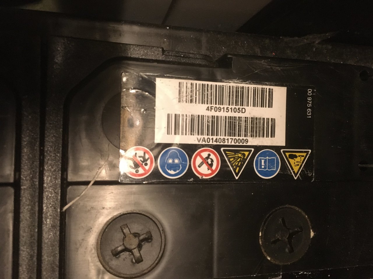

Voilà une photo de ma batterie
c'est une 110 ampères heures
pour 850 ampères au démarrage comparé à la tienne qui est de 950 ampères au démarrage alors si tu veux tu peux codé avec la mienne qui est une varta avec le code comme sur la photo tu vas leurrer le calculateur mais c’est pas grave car il ne fera pas la différence entre une 950a ou une 850a se qui compte c’est les ampères heures ( capacité de recharge de ton alternateur)
le principal c’est de lui indiqué que tu a changé de batterie ne pas oublié de la charger complètement juste avant le nouveau codage
procédure par écrit

 Remarque: Les 10 chiffres du numéro de série peut être précédé par le code du fournisseur de la batterie, par exemple VA0 de Varta. Si le code est VA0310314E04G puis déposez le VA0 et il suffit d'entrer 310314E04G. Parfois, l'autocollant la partie de pile nombre peut couvrir jusqu'à l'autocollant blanc avec le numéro de série.

La batterie acheté  et les codes trouvé dessus ( mais a quoi servent ils , est ce la pour encoder la batterie )

Tu récupère les codes en début du tuto et tu les mets à la place de ceux que tu as et roulez jeunesse.
