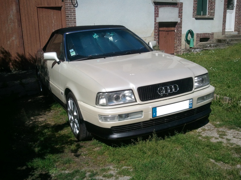

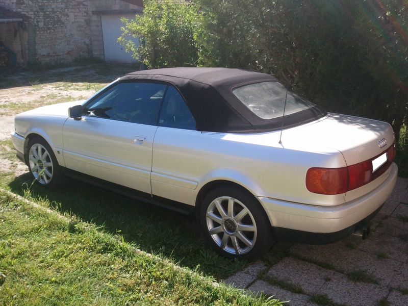

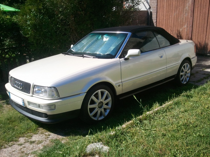

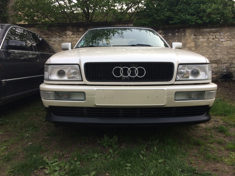

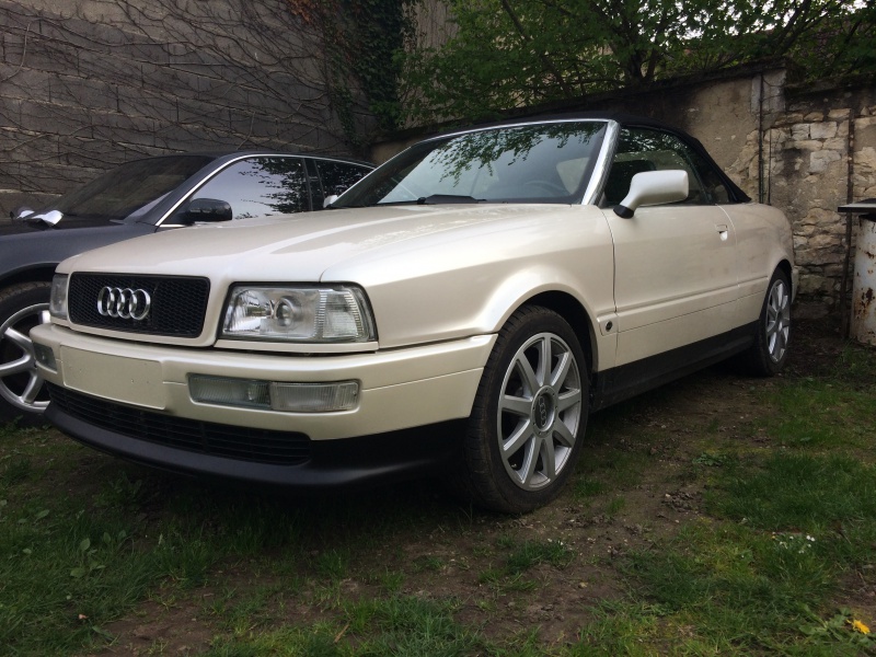

Peinture puis repose du parechoc avant
Une légère différence visible, qui ressort plus en photo qu'en vrai, mais c'est inévitable avec du blanc nacré...
Enfin bon c'est toujours mieux que le bleu qu'il y avait avant :lol:

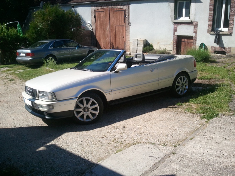

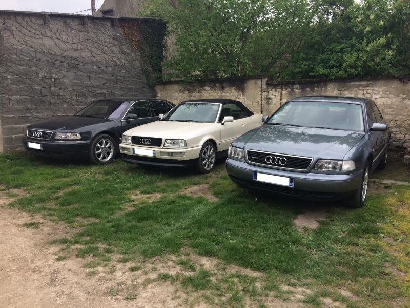

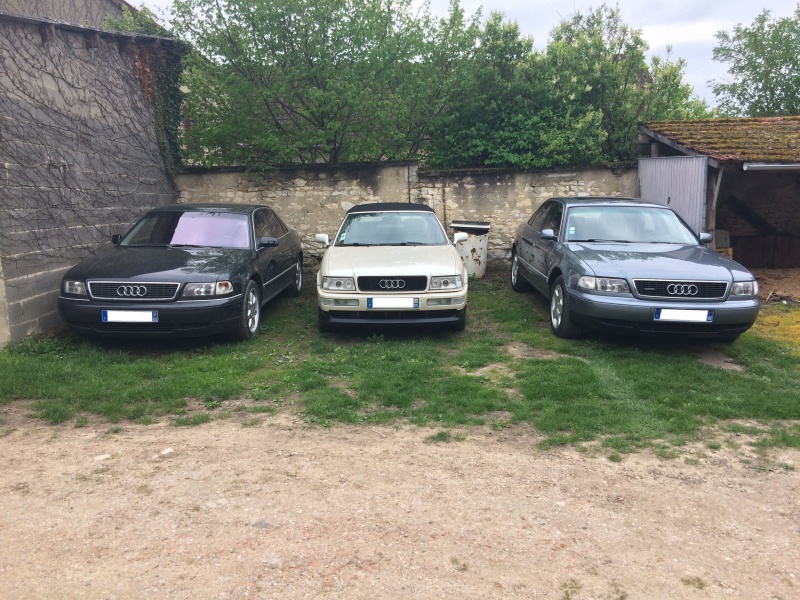

Une petite vue de la 80 cab entourée par les 2 péniches
Super propre la peinture ! Elle est au top avec ces jantes :)
Par contre c'est dingue on dirait une Cio ! Elle parait toute petite !
Tu a un sacré belle équipe sur ces photos.
Et ce blanc... Magnifique, et je suis objectif :D
J'ai eu un bleu, j'ai un blanc, mais je n'ai pas encore eu de cab rouge :icon_biggrin:
En tout cas les jantes en 17 ça lui va usper bien ! Je ne dis pas ça parce que j'ai les mêmes en 16 sur l'A4 mais franchement...superbes :)

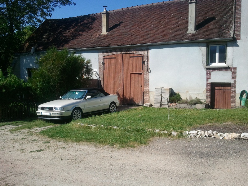

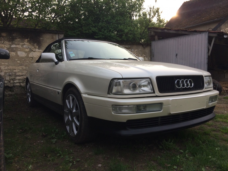

Bon vu les dernières chaleur, le cab a servi (et sert) pour aller au boulot tous les jours ! (et c'est bien agréable)

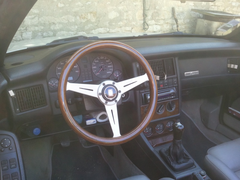

Une vue du cockpit / "morceau de bois"
La belle en mode "il fait chaud dehors"
Et en mode "je suis comme ça depuis 15 jours même la nuit" (dors dans le garage)
J'ai ce même volant rangé dans le garage dans un sac depuis l'achat de la voiture lol , sinon jolie auto avec les températures qu'on a eu un coup de clim faisait du bien
