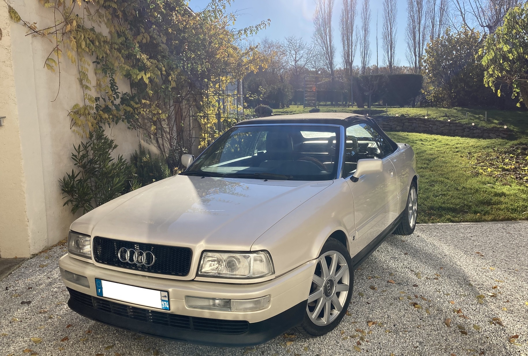

Sinon des news, j'ai mis le cab en vente, pour voir ce que ça donne (et si ça part, ça part). Quelques touches malgré la mauvaise saison pour vendre un cab, j'ai même eu une offre ferme mais tarif qui ne m'allait pas donc j'ai décliné. En attendant il est en hivernage au chaud sous sa housse.
Une photo pour le plaisir
Modifié par memphis
Salut Memphis
Haha je l'ai vu hier ton annonce je savais pas que c'était toi et elle m'intéresse ta cab
Dommage qu'elle soit hors budget !
Envoyé de mon ELE-L29 en utilisant Tapatalk
Très belle couleur !
En parfait état et bien mise en valeur.
Peut-être qu'elle trouvera un véritable amoureux capable de lui donner le temps et l'énergie pour la garder dans cet état et prendre du plaisir à son volant.
:AP-Smiles_153:
